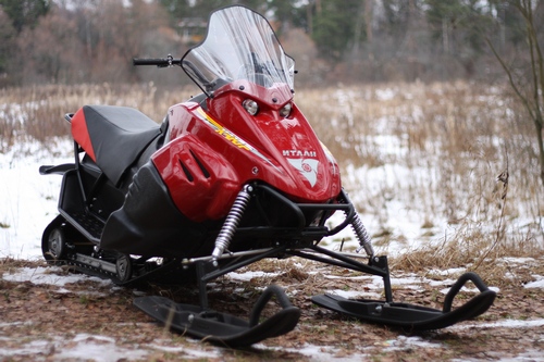

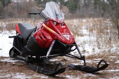

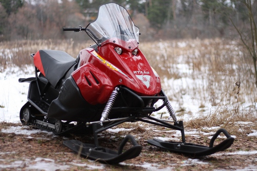

Люди обсуждаем.
Могу добавить еще фотки.
181_P_1261113883784.JPG [ 93.42 KiB | Просмотров: 4390 ]

Начнем с двигателя: «Honda GX-390» 13л.с. на 3600 об/мин. О нем говорят "неубиваемый". Действительно, если заливать "правильное" масло и качественный бензин, ресурс его может показаться бесконечным. 1500 моточасов - только гарантия!
Гусеница - 2870х380 - "бурановский" типоразмер, но со скобами под рельсовую подвеску. Производитель ЗАО "Композит", г.Курск. "Композитовские" ленты многократно проверены на "Буране" и "Тайге", да и с запасными проблем не будет ни по цене, ни по срокам доставки.
Рама снегохода: пространственная, трубчатая, сварная, изготавливается на специализированном заводе с использованием программных трубогибов и лазерного листореза. Такая конструкция рамы, да пластиковый тоннель вместо традиционного штампованного позволили добиться сухого веса снегохода всего 120 кг.
Из узнаваемых и понятных по цене и качеству узлов есть ещё вариатор - фактически "бурановский", только с другими грузиками в центробежном регуляторе "Сафари"; ведущий вал гусеницы с полиуретановыми звездами; цепная бортовая передача с мотоциклетной цепью; "ВАЗовский" топливный насос с механическим приводом; канадские пластиковые лыжи - такие же как на "Тайге" и амортизаторы от мотоцикла "ИЖ" в подвесках лыж и гусеницы.
Из недостатков можно отметить отсутствие задней сцепки, но производитель обещает её добавить в модификации с длинной гусеницей. Ещё защелки, которые крепят боковые стеклопластиковые панели отсоединяются при съёме панелей и могут потеряться. Скорость 55 км/ч любителям экстрима покажется невысокой, зато такой снегоход можно доверить подростку или подруге. Он очень устойчивый (колея лыж 856мм), маневренный, легко преодолевает подъёмы - движок-то четырехтактный, с широким диапазоном крутящего момента. Спуски тоже проблем не доставят с гидравлическим тормозом.
Зато посмотрите на внешний вид, расход топлива, вспомните про такое удобство как электрозапуск и решайте - стоит ли снегоход тех денег, что за него просят.

Ну начнёмс.... Оценку даю со стороны охотника.
1. Главный недостаток- отсутствие заднего хода, в лес на нём не поедешь (как охотничий вариант отпадает однозначно!);
2. Гусеница - прогулочный вариант, хотя малый вес снегохода наверное компенсирует удельное давление (надо смотреть тесты!!);
3. Бак откровено мал, хотябы 30-35 литров....
4. Обязательно должна стоять сцепное устройство, и разработаны под него транспортные сани.
Дизайн нравится. (только его в камуфляж надо...). Очень хороший мотор, крутящий момент приличный, по моточасам губы не стоит раскатывать, но если даже будет реальных 1500 (от 2500 заявленых) это очень хорошо.Как поведёт себя вариатор пока загадка. Мотоциклетные амортизаторы - для прогулок по утоптаным маршрутам, на вид хиленькие, очевидно их всех надо менять на нормальные (типа "Макидо" или им подобным..). Рама из труб - без коментарий.

Как зимний рыбак согласен сVVV
Понравилось: Крутящий момент, Нм при об/мин - 26,5/2500

Простите, а оно гибрид чего с чем?
 Заголовок сообщения: Re: Китайский Снегоход Гибрид
СообщениеДобавлено: 13 Jan 2010, 10:19
Скутерный моторный блок с гусеничным движетелем.

Да не плох он........ но туда б движок другой...... или вообще собрать с нуля снегоход...... А движок например вот такой:http://motopomp.eosn.ru/dir/6-1-0-90
