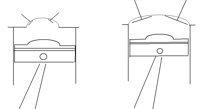

вот так мне объяснили в магазине:
слева головка родная от 50сс с маленькими клапанами с поршнем 82сс. поршень от 82сс идеально подходит создавая максимальную компрессию. (по заявлению продавца порядка 15 бар)
справа голова для 82сс с большими клапанами и с тем же поршнем от 82сс. хкроме клапанов увеличена и камера сгорания. то есть комперессия падает до 10 бар.
извините за"рисунок" *DONT_KNOW*
123.jpg [ 32.98 KiB | Просмотров: 4651 ]
Последний раз редактировалось ne_pridumal_imja 11 Jun 2010, 15:21, всего редактировалось 1 раз.

Степень сжатия очень мало влияет на мощность двигателя. Большая степень сжатия даже хуже малой - особой прибавки мощности нет, потери на сжатие велики, ресурс падает.
А вот степень наполнения, которая тем больше, чем больше пропускная способность клапанов, на мощность влияет напрямую и весьма заметно.
Например, с некоторым применением напильника на 139QMB можно поставить головку цилиндра от 125-кубового мотора. Степень сжатия при этом сильно падает, можно лить 80 бензин, а из-за больших клапанов и каналов наполнение цилиндра, мощность двигателя и обороты, на которых эта мощность достигается, увеличиваются.
Обратно, на поршневую в 82 или 90 кубов можно поставить голову от честного полтинника. Степень сжатия будет зубодробительная, лить придётся 95 или даже 98 бензин, а мощности будет мало и на небольших оборотах. Ну, разве что расход поменьше будет, если ручку не откручивать.
В магазинах работают двоечники. А прирост ЦЕЛОЙ лошадиной силы, при том, что у нас их всего четыре-пять от одного только распредвала весьма сомнителен.

На спортивных машинах переделывают вообще весь двигатель под высокие обороты и высокую мощность. А у скутеров надо выбирать - или высокая степень сжатия и плохое наполнение (маленькие клапана) или нормальная степень сжатия и хорошее наполнение. Тупо зажать камеру сгорания и ждать от этого повышения мощности нельзя.
В 4.8 сил у 82 кубов - верю. А вот 1.8 сил с 50 кубов - это характеристика триммерного или бензогенераторного моторчика. У 139QMB по всем мануалам 3.5 л.с., так что никаких "трёх раз" тут близко не валялось. Напротив, у 50 кубов имеется 70 сил с литра, а у этого вашего 82-кубового - всего 55.

С каких пор компрессию можно увеличить переделкой двигателя?
Степень сжатия - это отношение объёма камеры сгорания (в головке) к рабочему объёму цилиндра. Меняет головку, меняем цилиндр - меняем степень сжатия.
А компрессия - это измерение неких попугаев, которое (при определённых условиях) показывает исправность или неисправность двигателя. Зависит в том числе от мощности стартера и открытия дросселя при измерении. Если компрессия близка к СЖ (при определённых условиях), то поршневая исправна, если меньше, то требуется замена поршневых колец, притирка клапанов или другой ремонт.
Само по себе утверждение "у меня компрессия 100500 очков, а у тебя всего 9000" ничего не значит. Человек, намеривший 1.8 л.с. у какого-то непонятного двигателя и утверждающий, что так и должно быть - мудак, потому что или мерил неправильно, или двигатель у него говно.
Стояло 50 - ставить другой распредвал смысл имеет. Обычный "китайский широкофазный" замечательно подойдёт.
