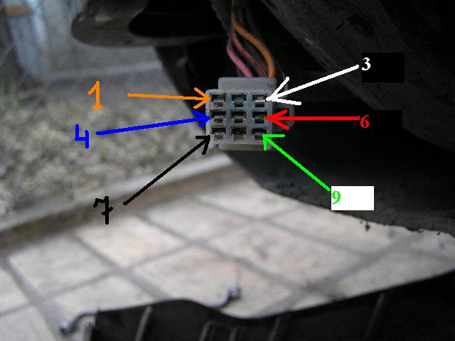

Ребят какие разьемы она замыкает ?* нада нафиг выкинуть сигналку , При подаче питания она включает поворотники и хер ей что сделаеш решается только выниманием предохранителя

 Заголовок сообщения: Re: заглушка сигнализации
СообщениеДобавлено: 22 Nov 2010, 17:53
Сообщений: 994
Откуда: Минск
Скутер: FD50QT-7
Стаж: c 1988г
уже было и даже на этом сайте , можно воспользоватся поиском а можно и так.
распиновка ответной части разъема:
1 - оранжевый = левый поворот
2 - пурпуровый = замок зажигания, при выключенном положении он замкнут с массой (минус)
3 - белый = CDI
4 - синий = правый поворот
5 - красно-желтый = кнопка стартера ( стартер включается при подаче "+")
6 - красный = питающий 12V "+"
7 - черный = замок зажигания, при включенном положении подается "+"12V
8 - пусто =
9 - зеленый = масса (минус)
не работает сигнализация,как отсоединить,а то разъем вытаскиваешь,он не глохнет.
Надо 2 и 3 выводы разъема соеденить перемычкой
clip_image001.jpg [ 40.84 KiB | Просмотров: 4334 ]
