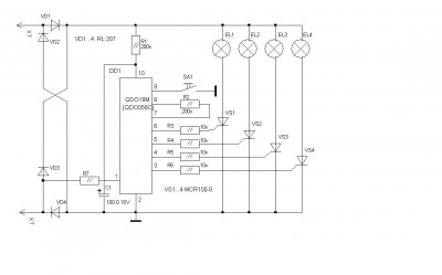

в течении 3-х часов вышли из стоя микросхемы в обоих гирляндах.
Купил я 2 китайских двухканальных про запас :-D мне 4-х канальную сделать хотца :-x
Вот схемка от нее, на 2-х канальной почти така же

СообщениеДобавлено: 25 Dec 2010, 01:34
funix
