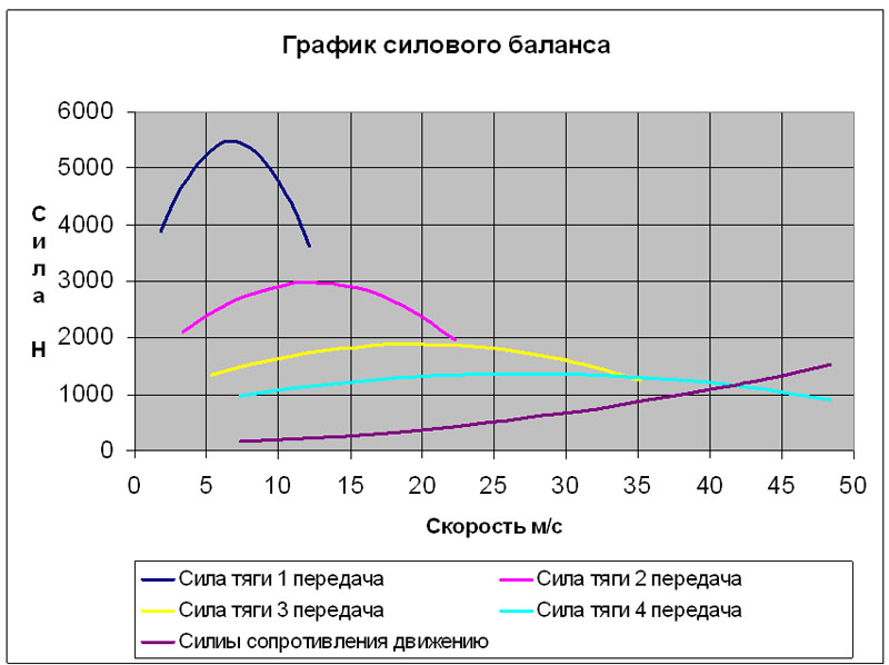

Наверное вы имели в виду что обороты макс. мощности равнялись бы оборотам макс. момента. К тому же я когда написал мощность=обороты*момент то в скобочках пометил "грубо говоря", я думаю это сносно.

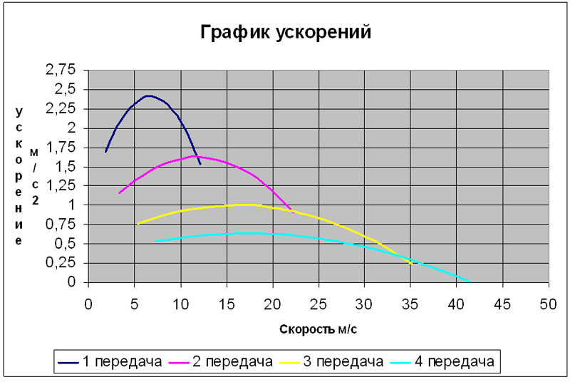

Мощность двигателя — величина, показывающая, какую работу он совершает в единицу времени, измеряется в кВт (ранее в лошадиных силах). Одна лошадиная сила (л.с.) приблизительно равняется 0,74 кВт. Мощность равна произведению крутящего момента на угловую скорость коленвала (число оборотов в минуту, умноженное на определенный коэффициент).
И ваша фраза, что если бы "юношеская" формула была бы верна то обороты макс. мощности были бы равны оборотам макс. момента я считаю неправильной. Даже из этой простенькой картинки видно что когда момент начинает постепенно падать, обороты продолжают постоянно расти. мощность получаемая при более низких оборотах но с немного большим моментом будет меньше чем мощность получаемая с чуть меньшим моментом но со значительно более высокими оборотами.

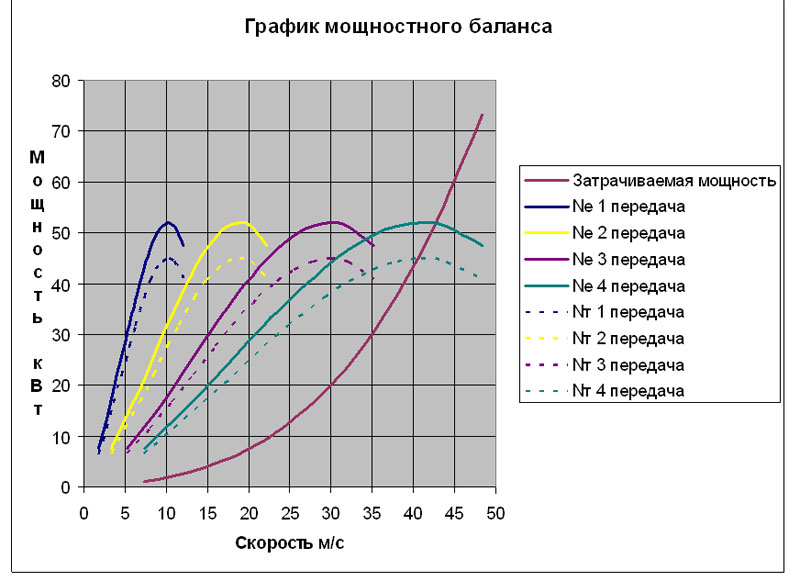

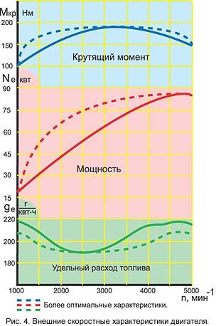

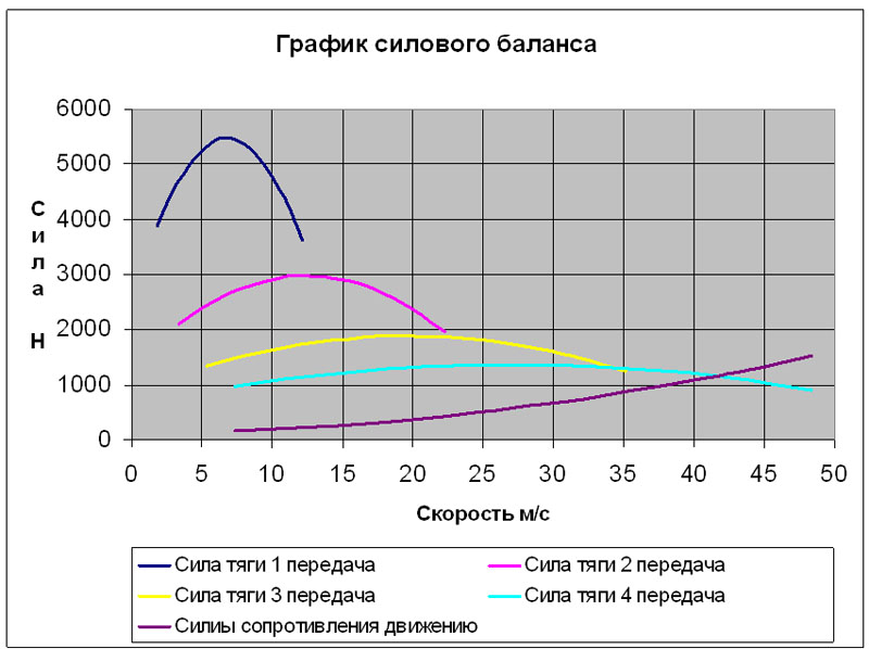

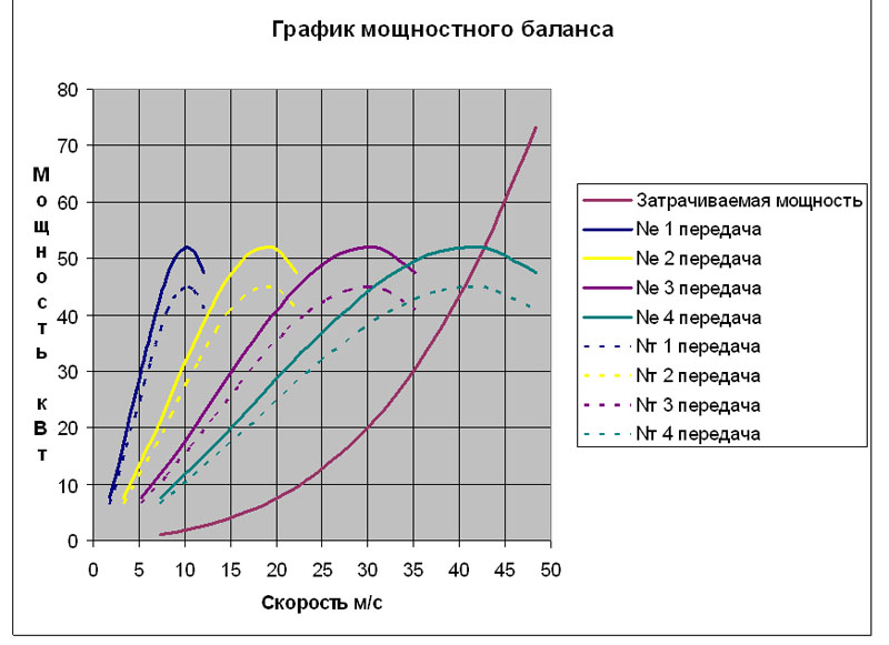

С этим никто не спорит. Разве не верно то что чем больше мощность подаваемая на вариатор тем больший момент можно получить на выходе трансмиссии при одинаковых оборотах на выходе? А что насчет моего предыдущего поста относительно неверной формулы?
 Заголовок сообщения: Re: проблема с оборотами.
СообщениеДобавлено: 30 Dec 2010, 22:29

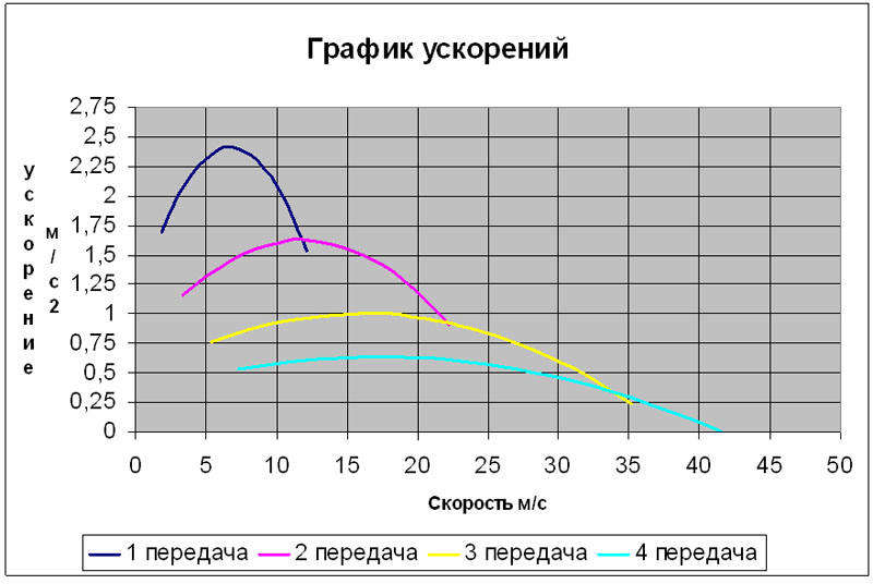

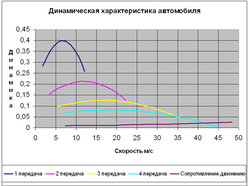

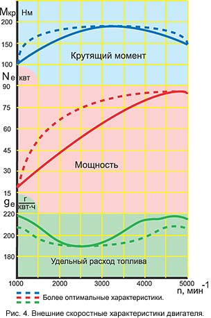

Сергей777
Нет!
При мизерном моменте - динамики не будет!
В преведущем посте ты вообще всё перепутал.
Вот посмотри:
2.jpg [ 97.89 KiB | Просмотров: 4899 ]
3.jpg [ 103.6 KiB | Просмотров: 4899 ]
5.jpg [ 95.03 KiB | Просмотров: 4901 ]
4.jpg [ 102.8 KiB | Просмотров: 4901 ]

Да блин, зачем мне картинки с динамикой на 1-5 скоростях автомобиля то??? Я вам про одно, вы мне про другое. АКПП и МКПП здесь вообще не в тему. про автомобиль я привел пример только один раз и больше коробки не касался вообще. Момент и важен для КПП потому что она не может пропустить область низких оборотов чтобы добраться до высоких как делает это вариатор.

Вариато от КПП отличаеться только плавным изменением передаточных чисел.
Если ты хоть немного понимал бы в теории, то по графикам смог бы понять, что не важно какая передача включена, максимум ускорения на любой передаче, соответствует максимальному крутящему моменту, а не мощности.
Так что при настройке вариатора, правильно подобранные грузы, работают в диапазоне от оборотов максимального крутящего момента, до оборотов максимальной мощности.
Если вариатор начинает работать(изменять передаточные числа) до оборотов МКМ, то динамика у скутера ухудшиться.
Если вариатор начнёт работать после оборотов МКМ, то большое количество топлива будет просто расходоваться в пустую, и динамики это тоже не прибавит.
