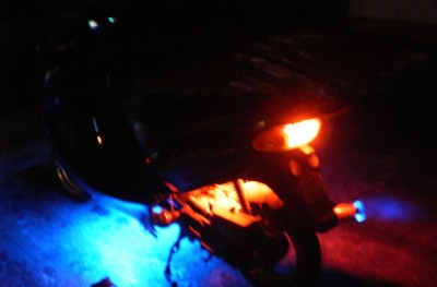

Всем спасибо! Подключила.
P3050196.JPG [ 208.5 KiB | Просмотров: 4672 ]
