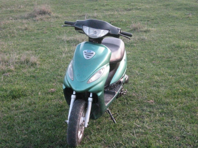

Автор:  Lifan [ 20 Mar 2011, 12:04 ]
Заголовок сообщения:  Re: Geely JL50QT-15Y (1e40fm).А какой 4Т подходит на него?
vladick писал(а):
двиг 139qmb встает нормал !!!
Комментарий к файлу: Двиг копия 3kj, много чего нужно для переделки,проще продать и купить другой 4т.
geely_jl50qt.jpg [ 105.96 KiB | Просмотров: 5216 ]

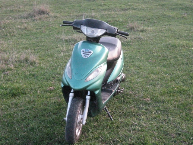

Автор:  vladick [ 20 Mar 2011, 15:16 ]
Заголовок сообщения:  [Удалено]
СообщениеСообщение было удалено | удалил: vladick | 20 Mar 2011, 15:18.
IMG_0171.JPG [ 156.21 KiB | Просмотров: 5206 ]
Автор:  vladick [ 20 Mar 2011, 15:27 ]
Ну почти как у меня ну кроме дрыгателя ток у меня 139qmb !!!

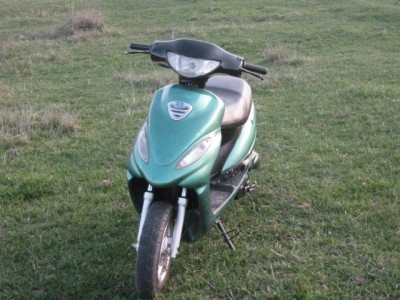

Автор:  vladick [ 20 Mar 2011, 19:21 ]
Вот такой!!!
Ток это jialing 50qt-10 72сс разгонял на старой цпг до 85км полет отличный :001
IMG_0176.JPG [ 153.83 KiB | Просмотров: 5187 ]
IMG_0171.JPG [ 156.21 KiB | Просмотров: 5187 ]
