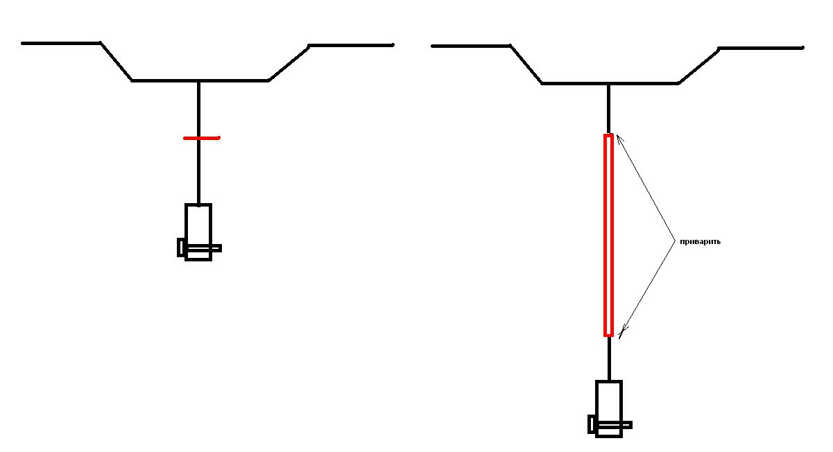

 Заголовок сообщения: Re: irbis bws 150 руль задевает колени
СообщениеДобавлено: 25 Jan 2014, 21:26
Да как то ума много не нужно вал распилить, вставить оба коца в трубку и приварить, руль поднять можно аж как у чоперов.
