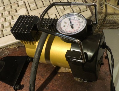

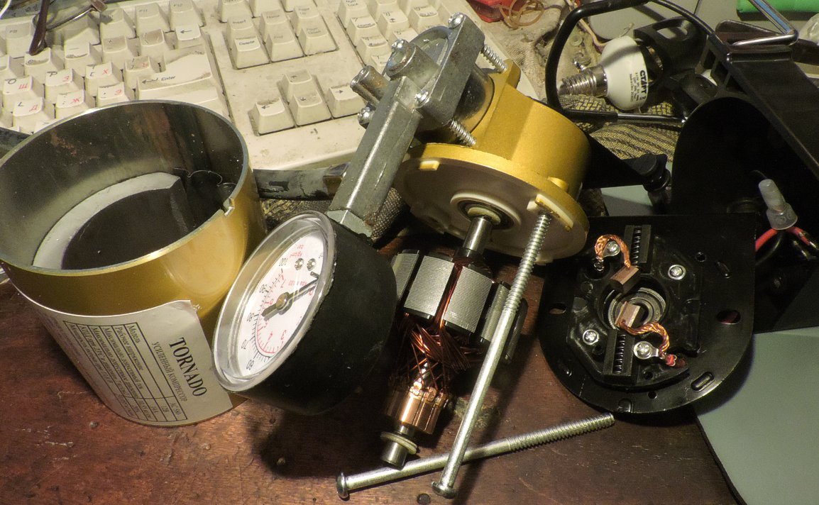

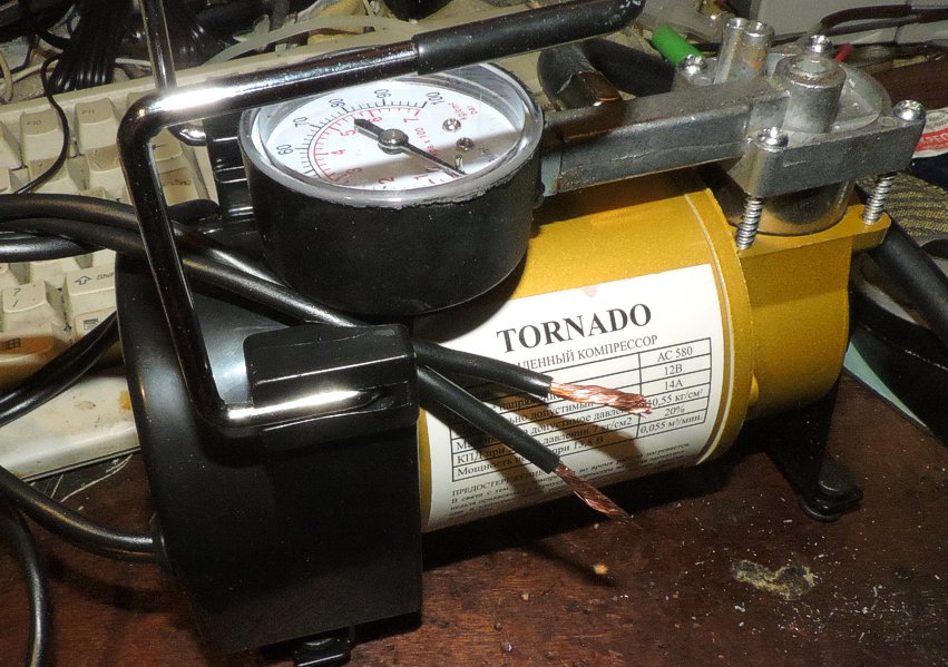

Куплен вроде как по акции за 600р.
DSCN4269.JPG [ 205.57 KiB | Просмотров: 8591 ]

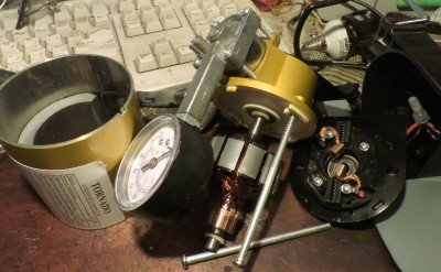

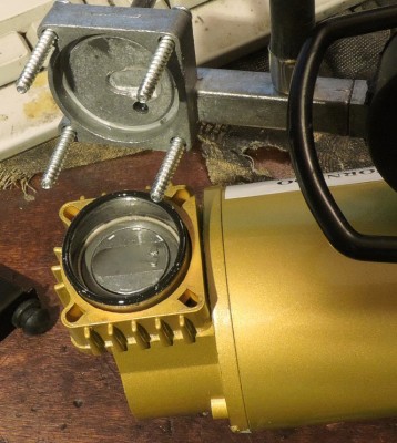

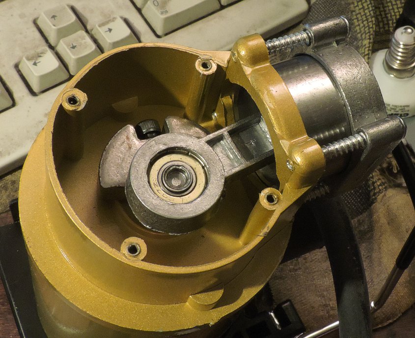

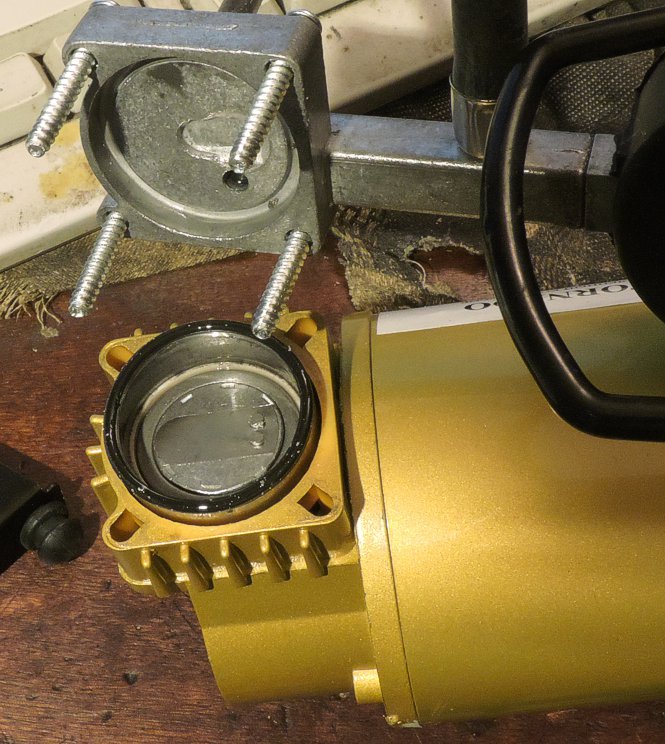

Компрессор собран на двух длинных саморезах.

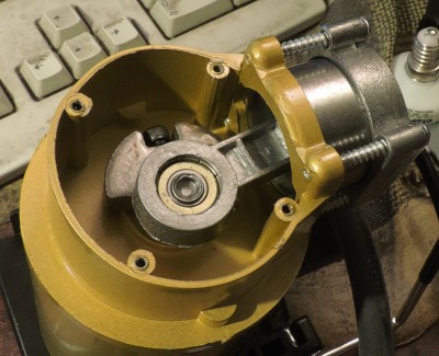

Средняя часть корпуса с магнитами металлическая, передняя крышка с запрессованным в нее подшипником тоже металл, задняя крышка с компрессорной частью - пластмасса. :-o :(
DSCN4279.JPG [ 216.25 KiB | Просмотров: 8591 ]

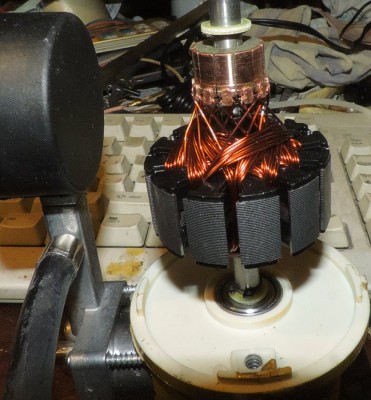

Обмотки якоря минимальное количество, непропитана конечно же.

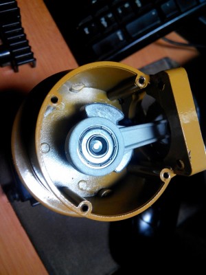

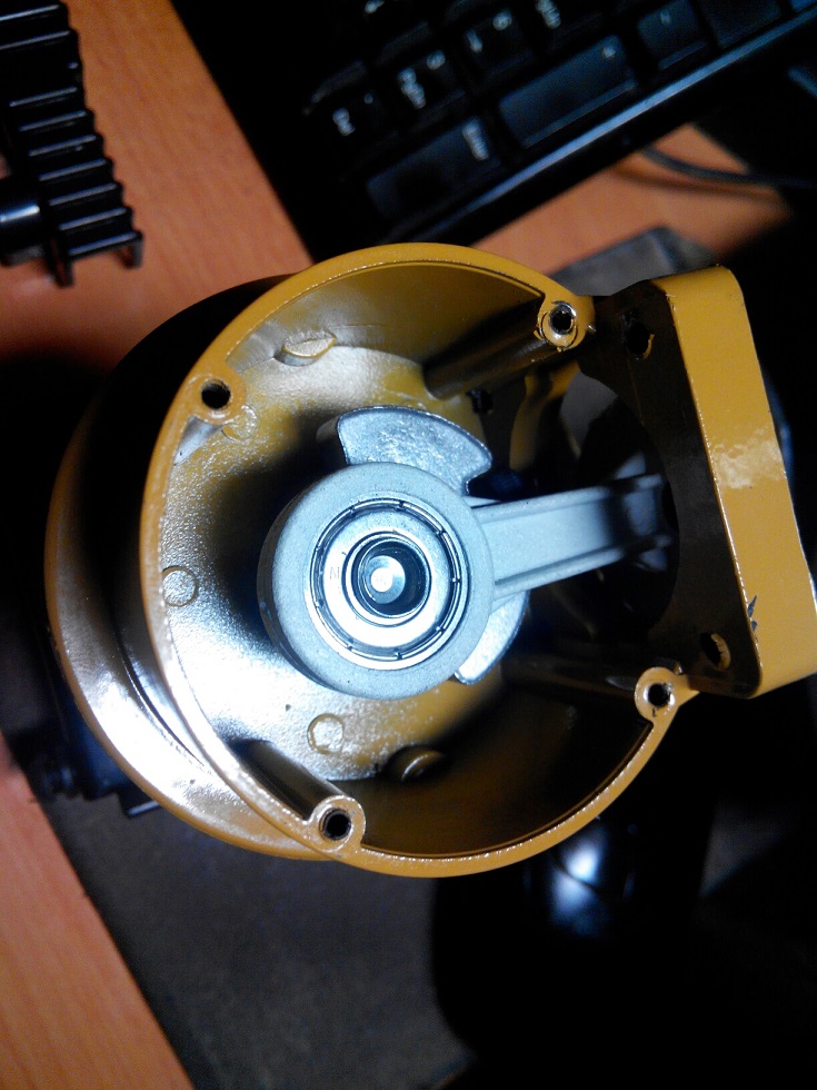

На вал насажен и закреплен болтиком кривошип из металла. Шатун заодно с поршнем, тоже металл, имеется шатунный подшипник. Поршень- диск, конструкция с качающимся поршнем.
DSCN4276.JPG [ 167.54 KiB | Просмотров: 8591 ]

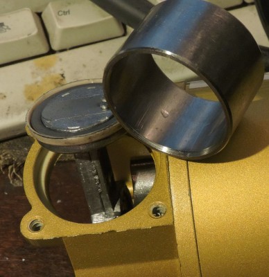

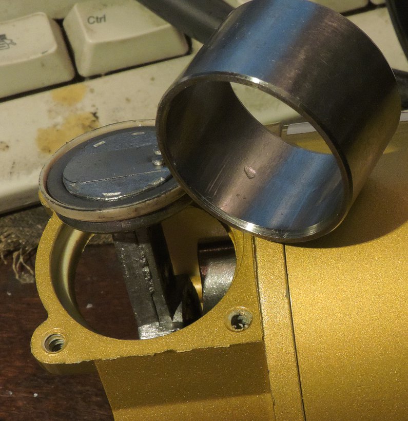

Впускной клапан-лепесток - на поршне, выпускной в голове.

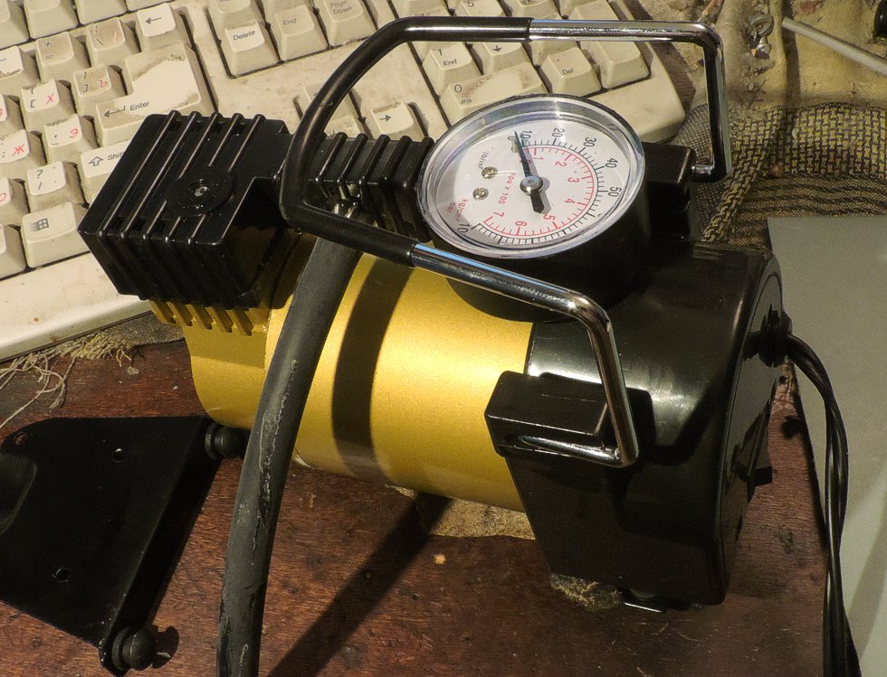

DSCN4272.JPG [ 159.37 KiB | Просмотров: 8591 ]

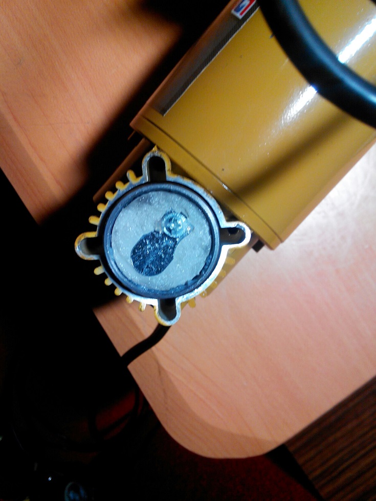

На этом фото виден дизайн-элемент из пластмассы, надетый на цилиндр. Имитация ребер охлаждения и маскировка саморезов, чтоб никто не догадался, что задняя крышка из пластмассы. Обратно эту фигню ставить не буду, нафиг нужен этот теплоизолятор.
В самом цилиндре почему-то выбоина. (компрессор из магазина)
DSCN4274.JPG [ 167.27 KiB | Просмотров: 8591 ]
Пока попробовал включить его от зарядного устройства. Работает.
При пережимании шланга останавливается, когда манометр добивает до 2 атм.
Его собственный провод при этом становится горячим и воняет кетайской химией.
Осталось испытать непосредственно у скутера, от его аккума...

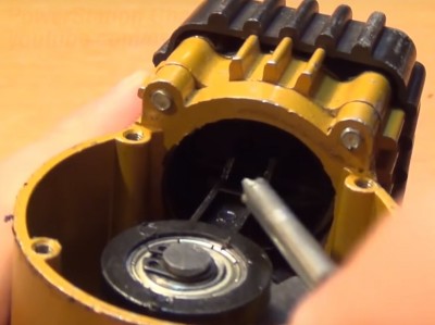

Их ещё минимум две разновидности. :) Внешне одинаковые.

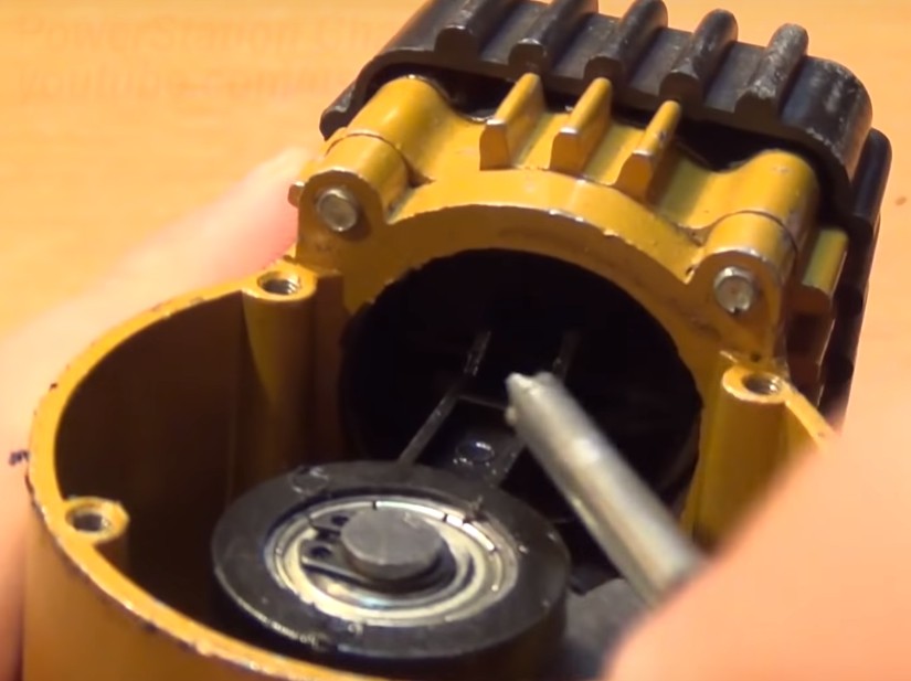

1) С люминевой компрессорной крышкой, но с пластмассовым поршнем-шатуном:
vtnrh.jpg [ 67.35 KiB | Просмотров: 8587 ]
2) Вот такой аццкий ад:
redukt.jpg [ 99.56 KiB | Просмотров: 8587 ]

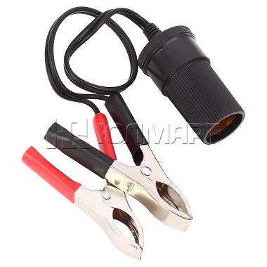

В сумке были переходники штук 7, для накачивания всего, некоторые никогда не видел, пластмассовый прикуриватель с крокодилами(раздавил в первый день, собрал жигулёвский).

Провод хороший, больше чем 1,5квадрата но и не 2, сама втыкалка в прикуриватель на зависть прочная, на гайковёрте послабже выглядит. Раздавил прикуриватель как на фото, уж очень хиленький был, как будто не отсюда, сделал из жигулёвского.

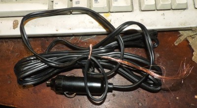

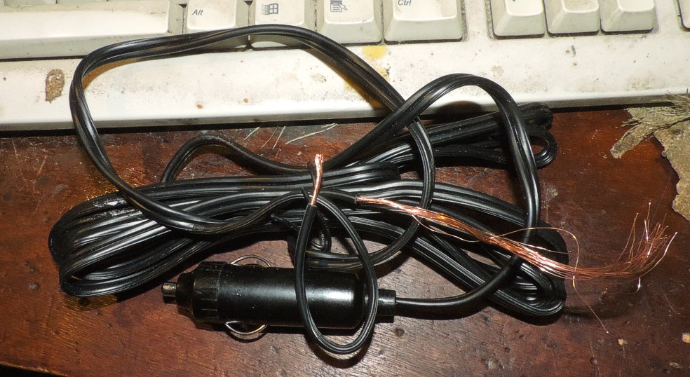

Исследовал его провод. 36 жилок диаметром 0,265 мм. Шо даёт евонное сечение = 1,98 мм2.
 Заголовок сообщения: Re: Компрессор Tornado AC-580, что внутри, обзор.
СообщениеДобавлено: 24 Jan 2019, 21:43

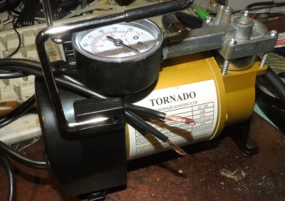

Заменил евонный родной кетайский провод на специально купленный расейский о четырёх квадратах, ессно сделал всё на пайке, выключатель оставил его кетайский, сгорит - туда ему и дорога.
Компрессор стал выглядеть так:
DSCN4291.JPG [ 160.55 KiB | Просмотров: 8514 ]
При испытании от того же зарядного устройства, при пережатии шланга 2 атм взял свободно, дальше добил до 4 и при этом работал. Ток могу оценить только грубо, по амперметру на 50А от трактора Беларусь :-D , купленному когда-то давно про запас для ЗИЛа - при работе без нагрузки потребление около 6 А, при 4 атм - примерно 14-16 А.

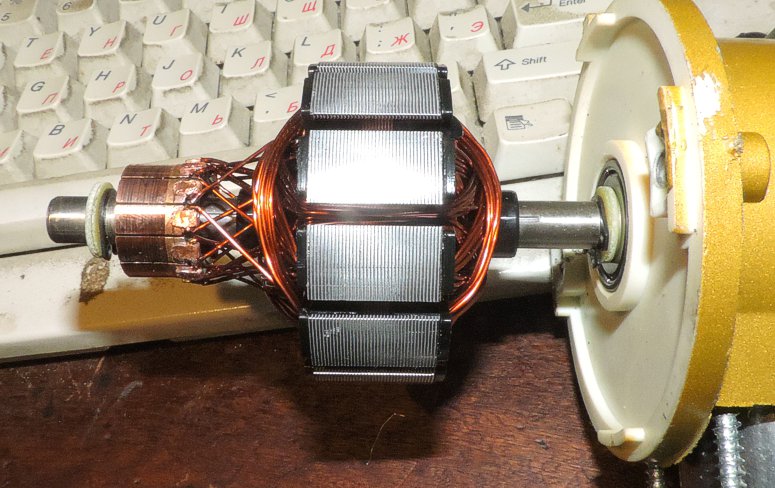

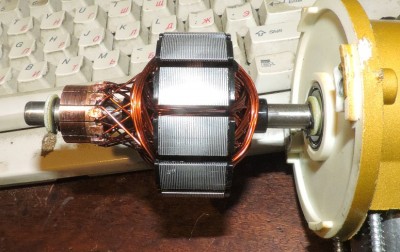

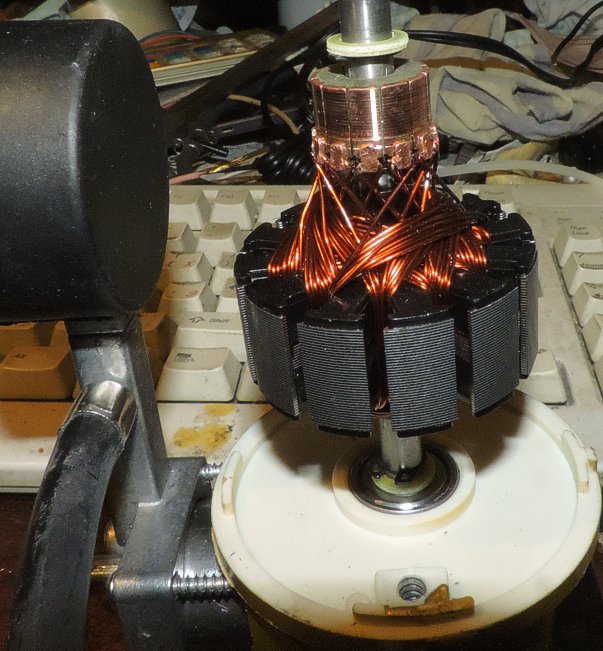

Фоты якоря:
DSCN4285.JPG [ 129.54 KiB | Просмотров: 8514 ]
DSCN4283.JPG [ 131.65 KiB | Просмотров: 8514 ]
Обмоточный провод диаметром 0,7 мм, сечение - 0,385 мм2. Но к каждой ламели коллектора подходит 2 провода, суммарно поэтому будет 0,77 мм2.
Получается, что его родной провод в 2 квадрата прям волшебный. Двух квадратов должно хватать.
И он по виду медный. Но он охренеть как грелся и компрессор с ним, в общем, не работал.
У кетайцев и медь кетайская?... :-o

Очередное исследование: исследуемый кетайский провод подключил к источнику одним концом, вторым - к компрессору.
Измерял напряжение на обоих концах провода.
На нём падает.... :-o 2 вольта.
2В х 15 А = 30 Вт мощности. Ну вот как раз так он и греется.

В общем, как оказалось, самое интересное в этом компрессоре - это его кетайский провод. :-D
Неодимового магнита нету.
Подносил обычный - предположение о железном омеднённом проводе не подтвердилось, не магнитится он.

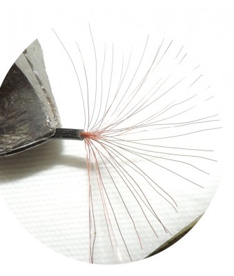

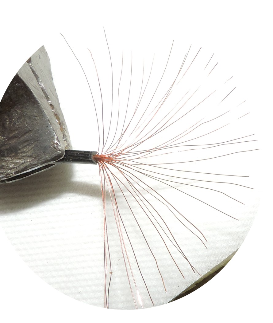

В нём 36 жилок
провод.jpg [ 162.81 KiB | Просмотров: 8469 ]
и при рассмотрении видно, что жилки разной толщины. И вот самые тонкие - это всё-таки медь, проверял и обжигом, и пережиганием большим током - сплавляется в медный шарик, как нормальная медная проволока.
Заснял нагревание над свечкой. Итого, из 36 жил, 13- омедненный алюминий, остальные 23 жилы (часть из них тонкие) - медь.
Микрометра тут у меня нету, а штангелем не поймаю ничего, а то бы сделал полный расклад по сечениям.
Оно, уже понятно, по меди совсем не 2 квадрата.
