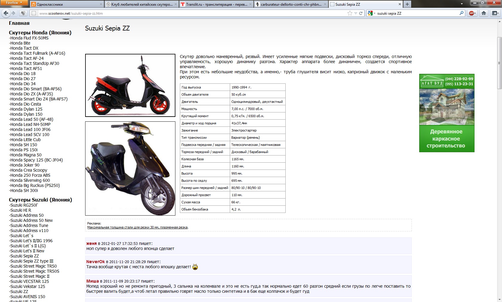

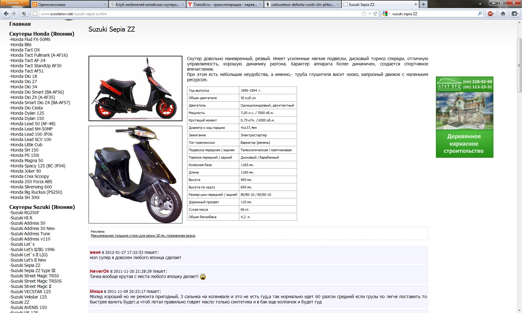

вот в инете полно
Unbenannt.jpg [ 456.51 KiB | Просмотров: 4373 ]
