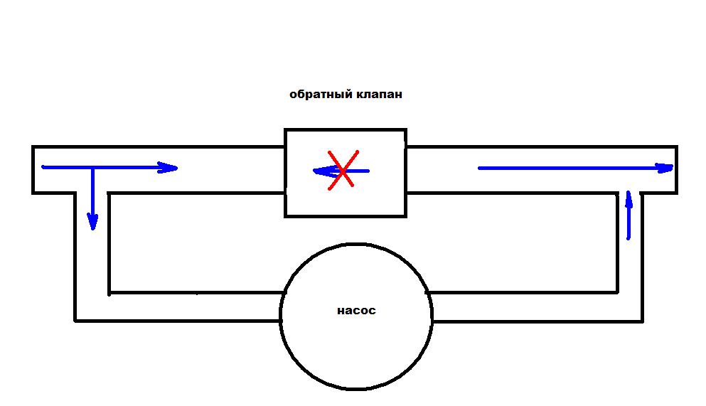

Если речь про печку с насосом, то резервирование делается так, чтоб без электричества
654.JPG [ 33.58 KiB | Просмотров: 8914 ]
Про самопальный инверторный генератор молодец, про газ есть некие сомнения, хотя крутить автогенератор может и сгодится, может лучше от того же котла паровой двигатель :) и круг замкнется, вечный двигатель.
Пиши, интересно :)
схема у меня сложная и будет еще сложнее, будет как минимум еще ГВС
моторчик будет отлично работать на пропане, я уверен...

Что то схема не того :) все вот эти которые кверхногами, что то на верхней трубе висят, как бы они отключаются параллельно или последовательно, Паралельно для равномерного прогрева при естественной циркуляции (слабой), последовательно для насоса, причем местом входа можно уравновесить прогрев.
Что такое ТА и ГВС?
И кроме термореле есть еще замечательная штука таймер, себе поставил, только время работы и пауз задаешь.
Что такое ТА и ГВС?
система однотрубная, то я так изобразил. она лишина естественно циркуляции. термореле у меня нюхает воздух в комнате, и не понимаю чем тут может помочь таймер, когда забортная температура постоянно колеблется.
ТА это Теплоаккумулятор, ГВС горячее водоснабжение.

Не будем отходить от темы, бог с ним с отоплением, кто как хочет так и делает. Циклический таймер нужен в двухконтурной системе с активной и естественной циркуляцией, чтоб естественную не остановить.
