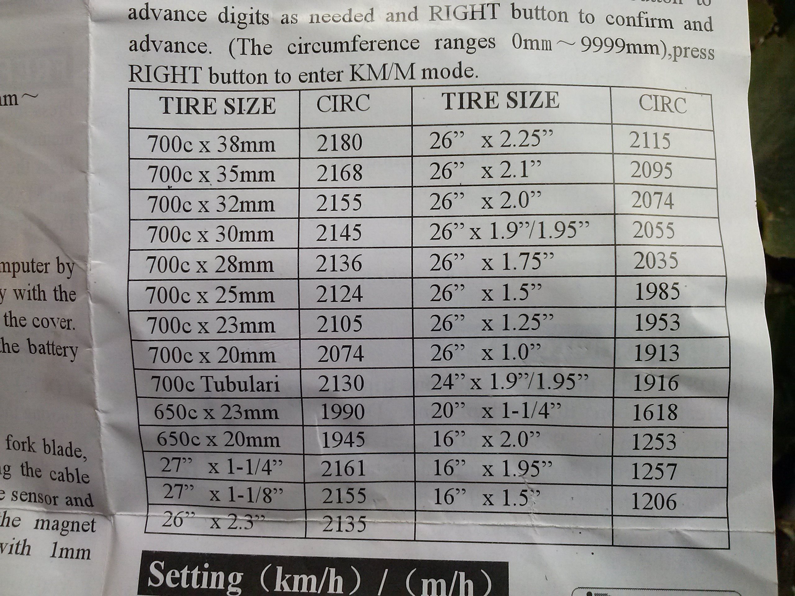

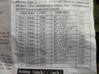

Может кто поможет настроить вело спидометр для скутера с колесом 10. Вот таблица! Какую строчку выбирать для точных показаний?
CAM00062.jpg [ 801.12 KiB | Просмотров: 4619 ]
Никакую. В этой таблице нет десятидюймовых колёс.

Как бы тебе обьяснить, там есть и отклонения от таблицы, а самое близкое к десятым здесь какое? В велокомп вводиться любое показание Circ.

10 дюймов обод = 254 мм
3 дюйма шина вроде - 76.2 мм
254+76+76 = 406 мм
дальше пропорцией от 700x38 -> 2180 для 254x76 будет 1140
но это приблизительно

Попробую! Я так понял из таблицы, что самое мелкое, это шестнадцатое?

Так там же вводится длина круга (внешний радиус шины) в мм. как коэффициент. если лень умножать диаметр на ПИ, то сантиметром обмерить след колеса от ниппеля до ниппеля=)
