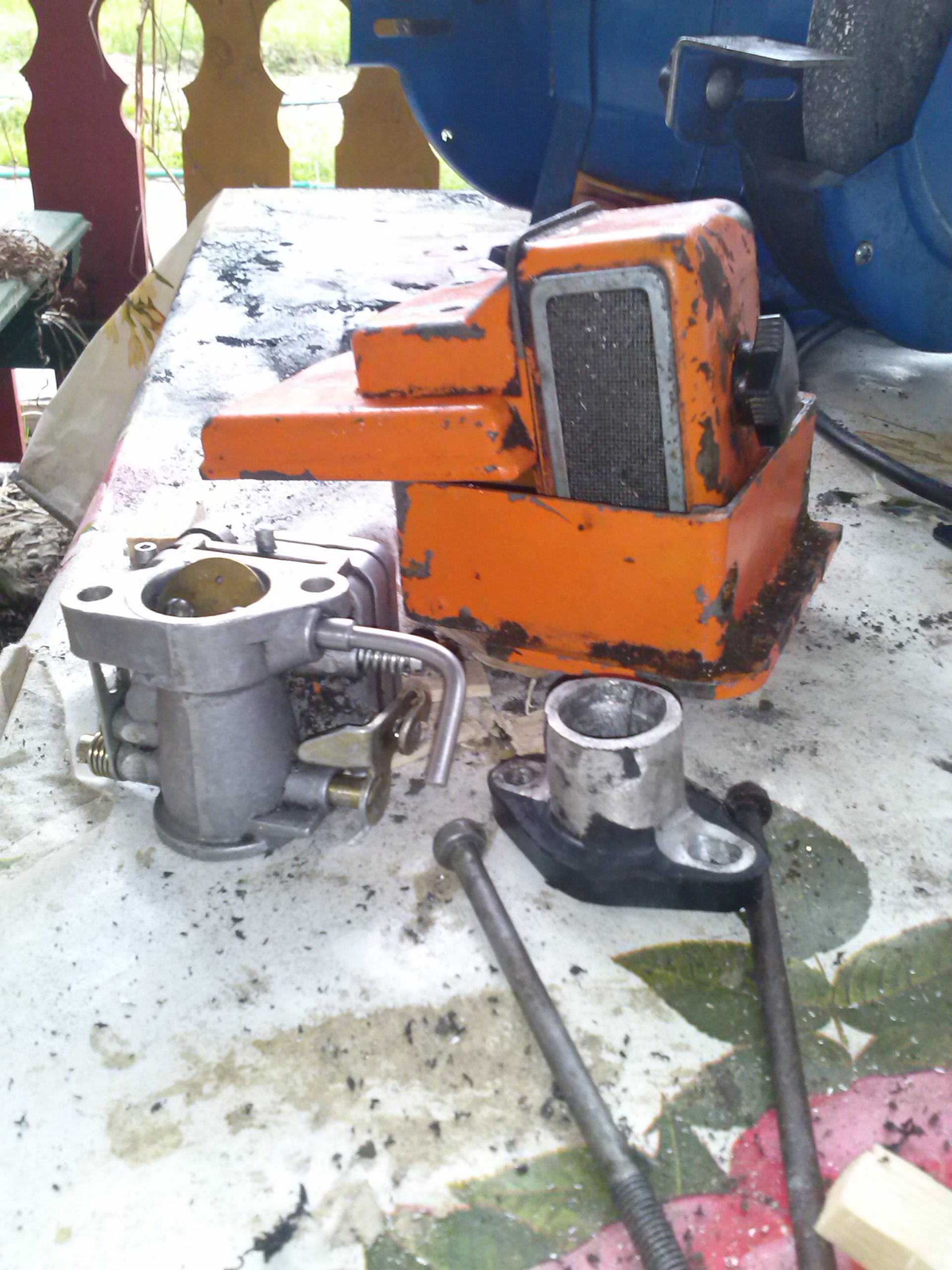

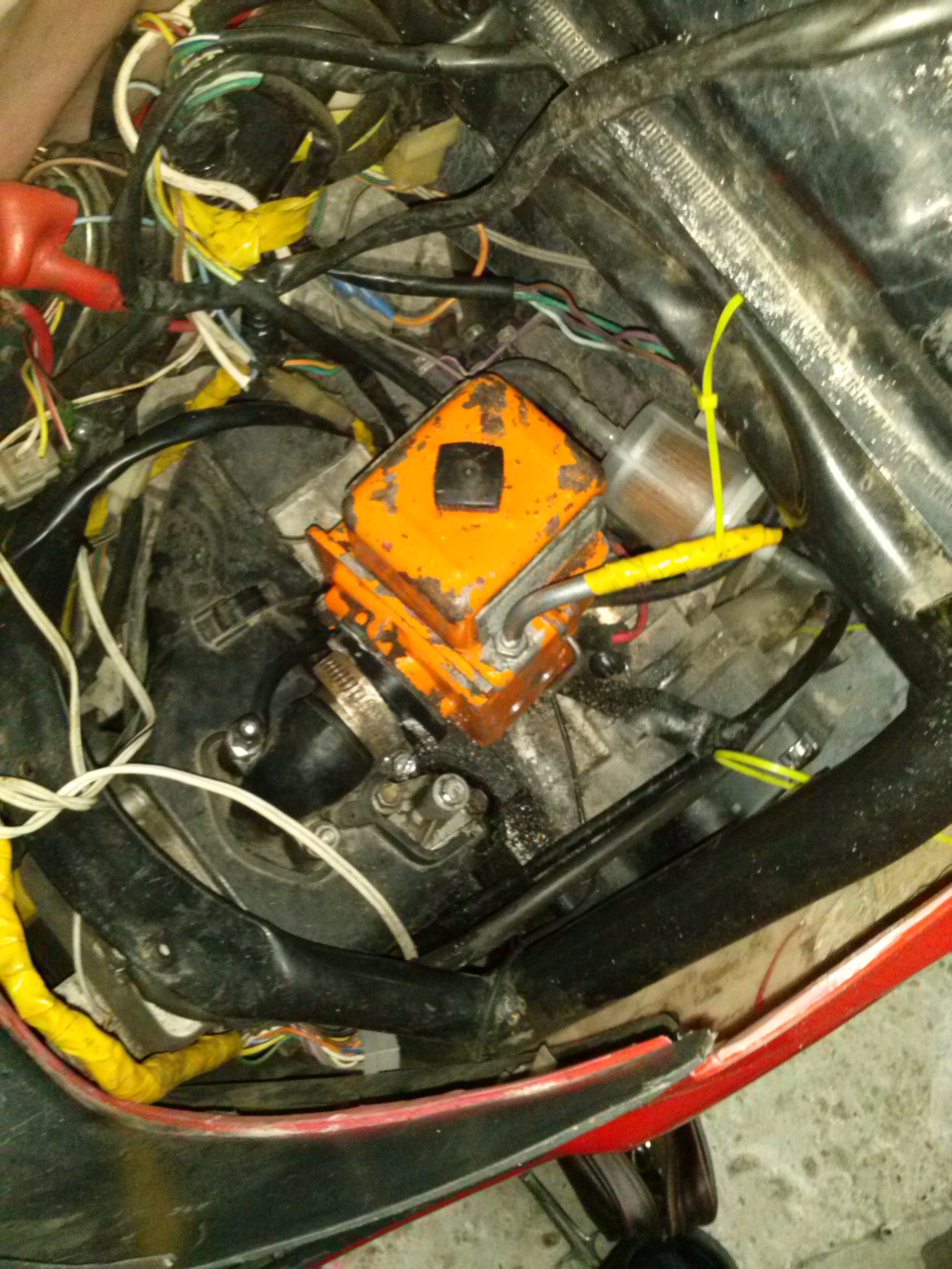

Уже некоторые знают что я приобрел 90сс,и крыжка моего cvk расползлась да и фуфлыжный золотник клинит 3 мембраны за месяц сменил искал ему замену нашол(карб от дельты)Деняг нет.Звонит дед помочь посадить кукурузу загружаемся в заз и едем всей дружной семьёй мама,пап,я))Ну и что спросил дед как его бывший скутер ну я сказал норм)И пошли мы с ним на чердак за кукурузой,и вижу я целиндр от пилы Урал.Смотрю обьём ё маё этоже 90сс))Спрашиваю у деда остальные куски пилы есть?
Он: да!
Я рад спрашиваю а карбюратор?
Он:Да есть!Ну давай искать)).Нашли!Я зацепил карбюратор и его корпус с воздуханом!

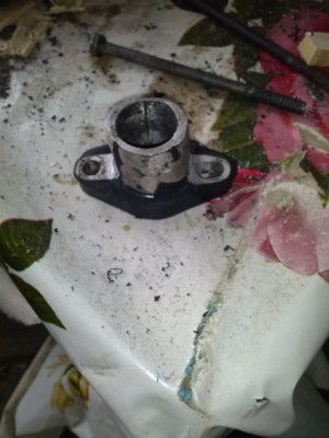

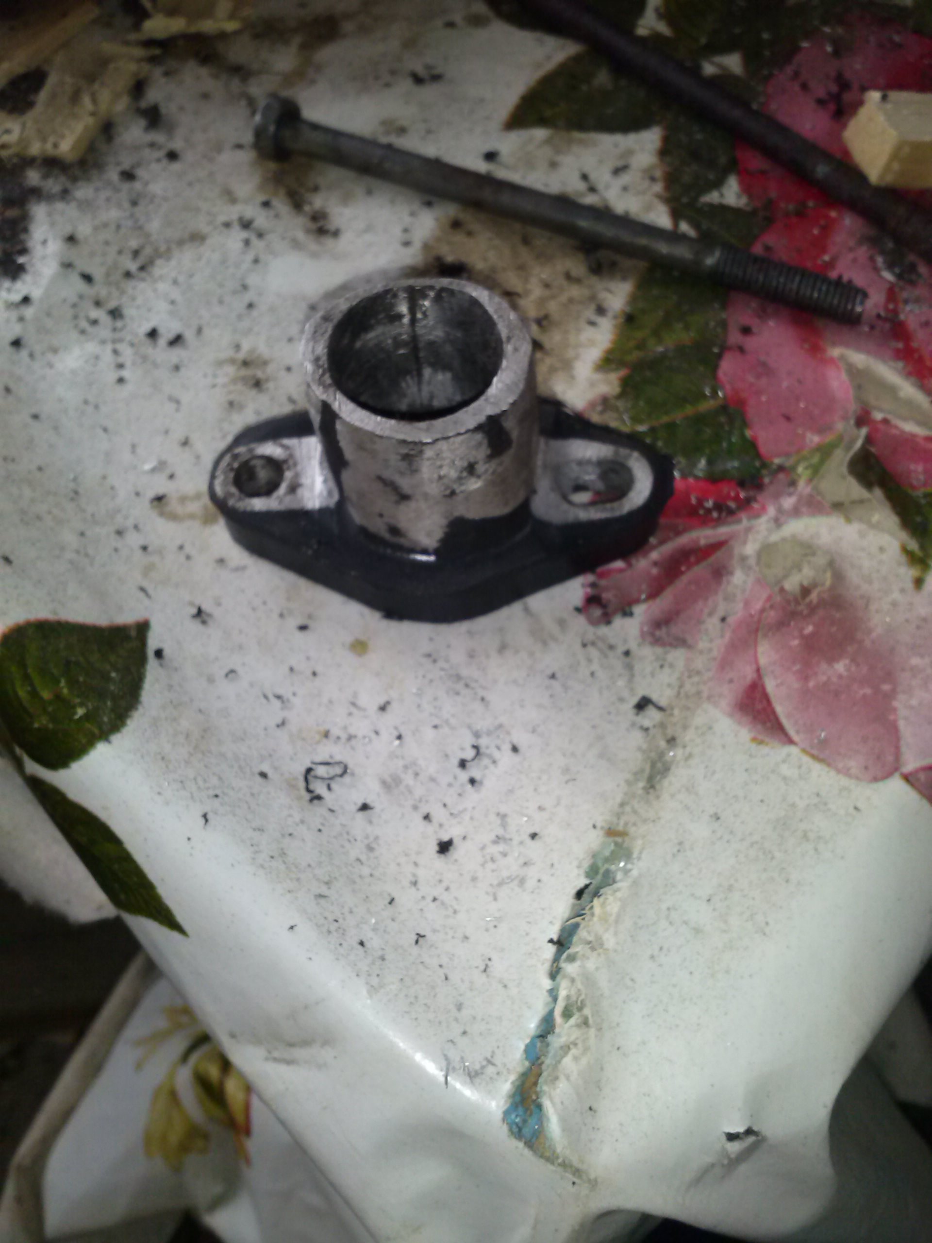

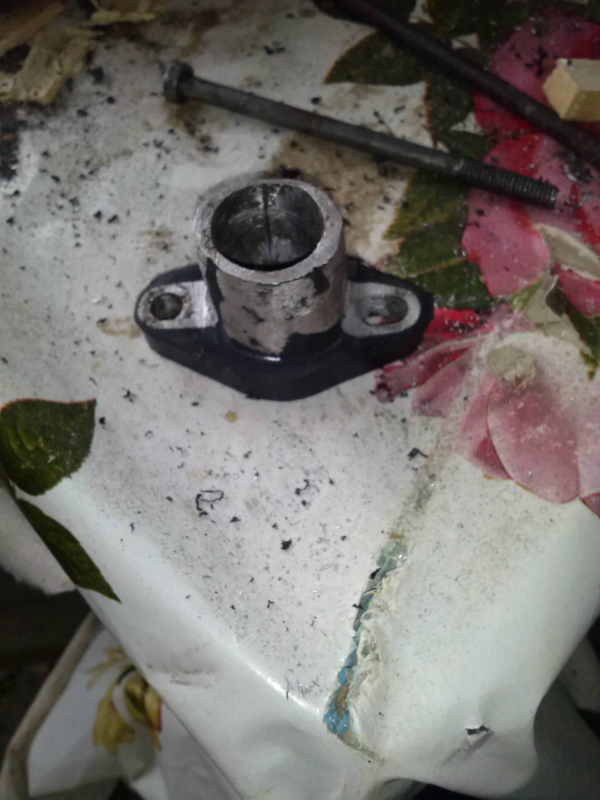

Ну приехал я и что сделал?Правильно разобрал!Ну и что карб до безобразия простой у него есть ручной подсос и ускорительный насос типо обогащения для запуска.Ну разобрал кстати карб старше меня на 5 лет он 1991года,ну там даже нет пополовковой камеры там две мембраны и две заслонки короче все просто)И решился я поставить Это ради прикола на скутер!Но как?там система крепления на шпильки.Выход есть выпиливаем из старого впускногго патрубка проставку.

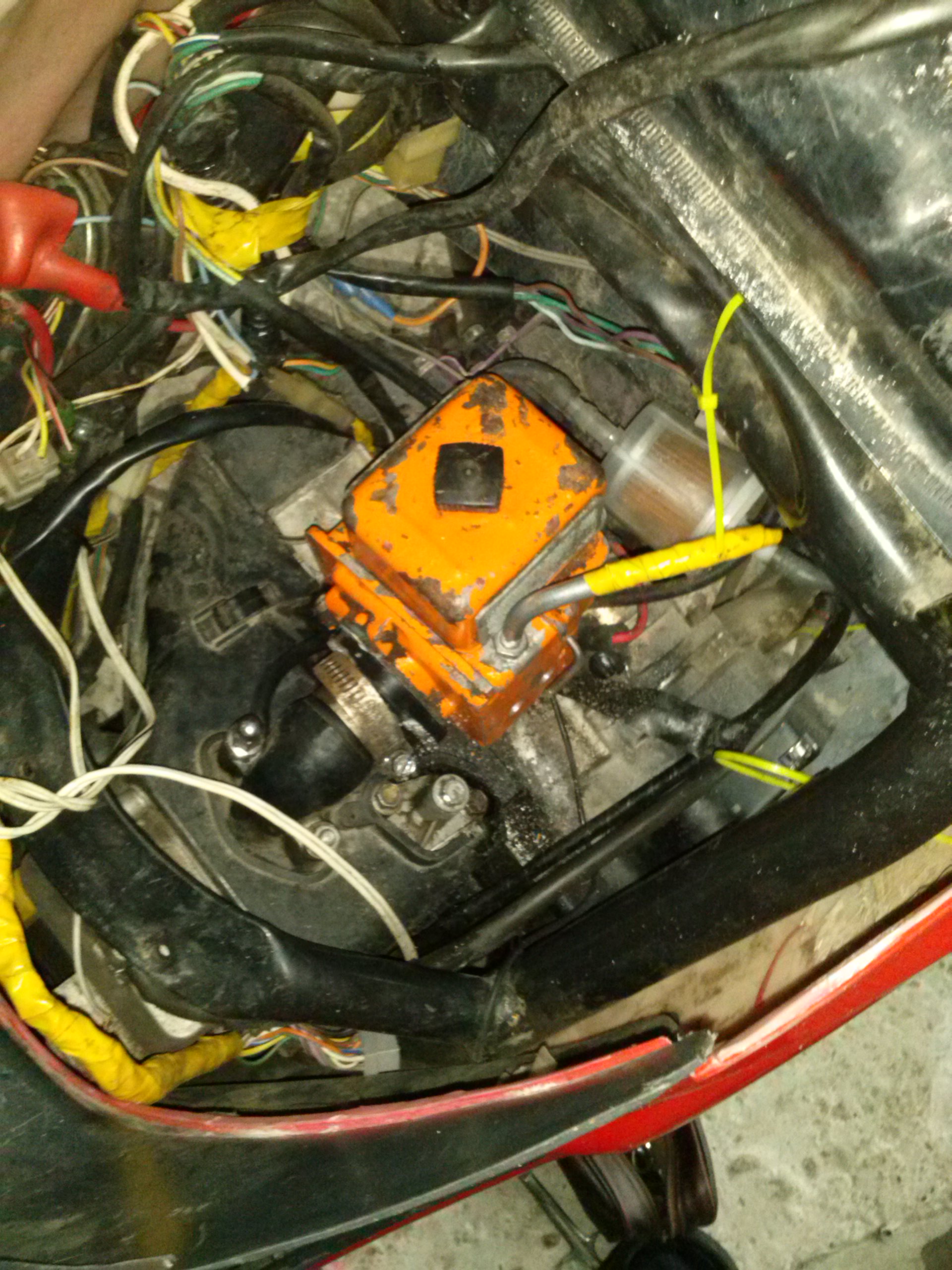

Выпилил из патрубка проставку сажаю все на герметик и паранит.Проблема возникла с тросом газа,его укорачивать я не хотел для того чтоб можно было вернуть все на место я просто продлил его рубашку трубкой.Тросик подходит ставим проставку воздухан корпус,и стягиваем шпильками.Одеваем на впускной патрубок скутера и вуаля)Все сабираю прокачивая включаю подсос завожу,ииии куча дыма.Обедняем смесь настраеваем холостые и едем отклик на газ моментальный,набор скорости плавный приятный и быстрый,звук громче.Жрет заметно больше.Но ручной подсос это просто гениально!Карбюратор простой и надежный ему уже 21 год и еще пройдет стольтко же проехал я так уже 2 км я так не был в восторге от своего скутера!Продолжу испытания дальше.Этов полной готовности Фото:

Поставил на скутер примитивный карбюратор. Молодец!

СообщениеДобавлено: 21 Apr 2013, 22:18
momo
Ляп ещё тот.
Урал имел 2Т двигатель.
Не наводит на размышление, что ГДС немного не подходит?
Я поставил на Каскад карб от Восхода, главный топливный жиклёр пришлось ставить меньше.
Объём Восходовского двигателя 175сс, Каскадовского 315сс.
