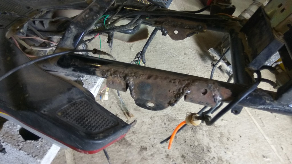

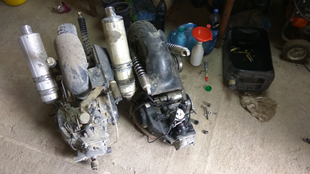

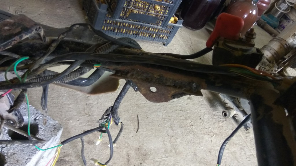

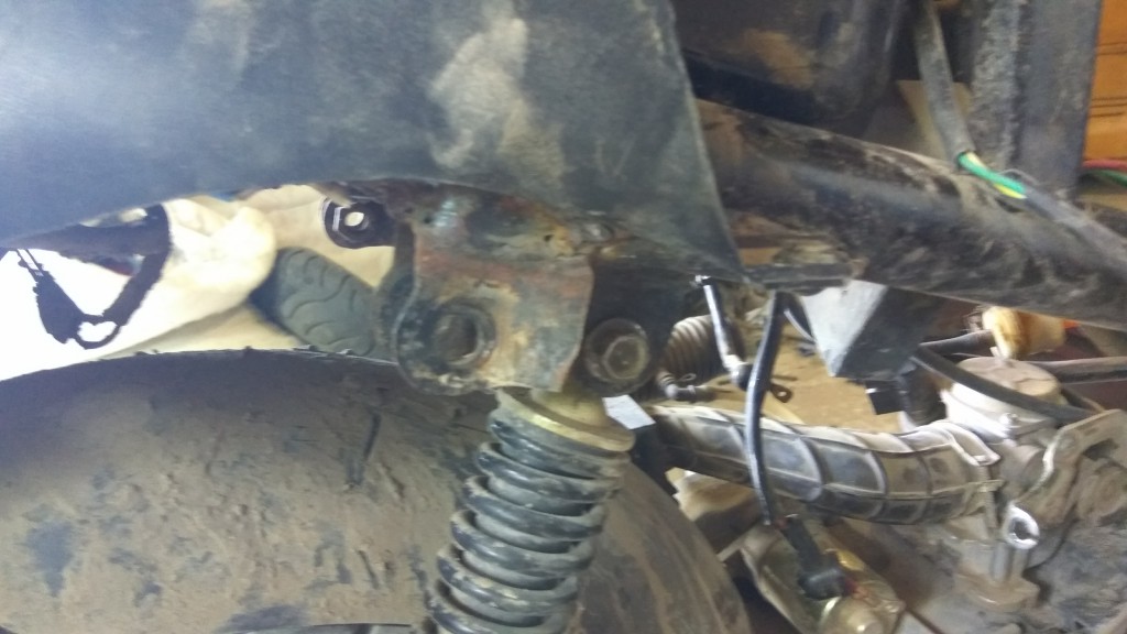

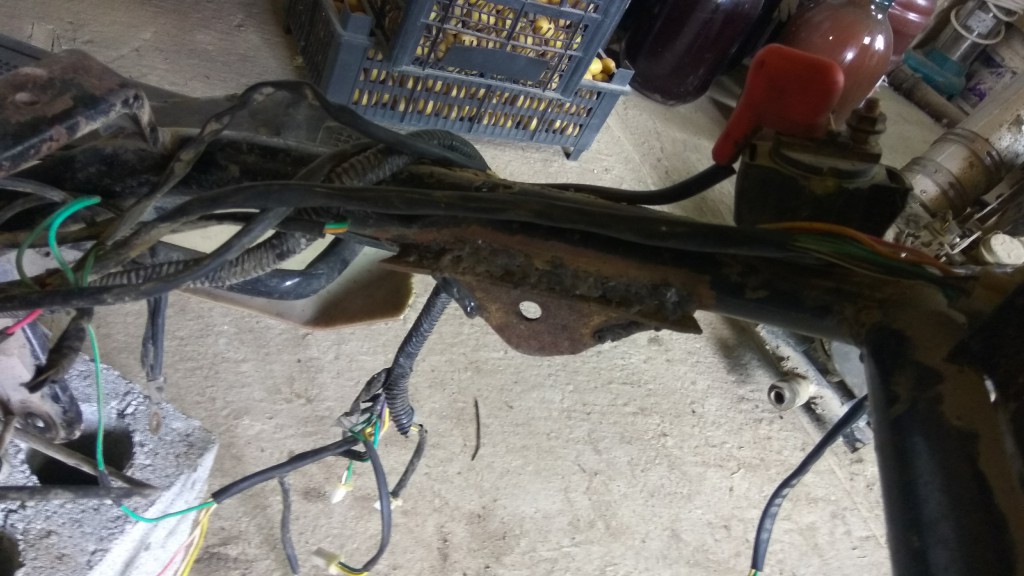

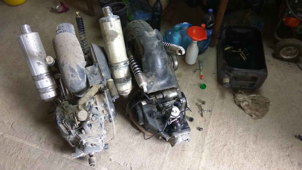

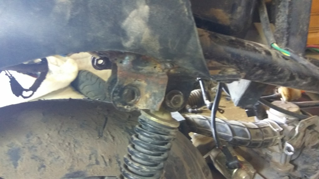

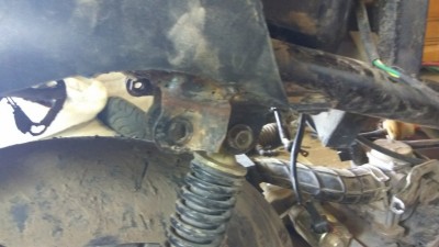

Приветствую уважаемые владельцы скутеров.Хочу поделиться своим опытом установки 157-ого двигателя на раму полтинника.И спросить несколько советов.Итак,есть скутер https://www.master-tehno.ru/skutery/sku ... t-17b-50ss ,брал его б/у в нерабочем состоянии на тот момент пробег был более 14 тыс. перебрал весь двигатель,пропаял пластик еле-еле нашел на него оптику.Проездил весь прошлый сезон без проблем но захотелось что-то по мощнее.Решил установить двигатель 157, в Ютубе кстати не так уж и много роликов по этому поводу.Отвечу сразу на вопрос.А не проще ли было продать свой и купить новый?Для меня нет.Т.К. 1.Свой нравится по дизайну.2.Вся оптика новая.3.Да просто люблю я покапаться в железяках,сам про профессии механик 8-) Купил донора в весьма плачевном состоянии,практически без пластика, перебрал весь двигатель,подкинул новых колечек с поршнем,поменял все сальники.Ну это цветочки :) Как многим известно крепление у этих двигателей абсолютно разные вот здесь я немного промучался с постоянными подгонками,приварками.Крепления маятника отрезал от рамы 157 и приварил к своей,позже выяснилось что эти маятники есть как минимум двух размеров на той раме которую купил он очень уж широкий,практически не реально состыковать с моей рамой,нашел на Авито маятник который уже,у вот тут все стало намного проще.Далее пришлось переваривать крепления задних амортизаторов т.к. если оставить в таком положении то на кочках амортизатор начинал тереть о картет.Со сваркой вроде более менее разобрался.И вот настало время пробного пуска,где то здесь на форуме читал что у 50 и 150 разные проводки но у меня все подошло идеально,тахометр работает,фара горит,поворотники моргают.Единственное в чем разница так это в тросе газа,на 50куб он короче.Ну и теперь несколько вопросов.1.Подскажите какой фильтр бокс поставить?На доноре фильтр под седлом стоит,покупать новый или возможно примостырить от полтинника.2.Возможна ли установка глушителя от 50 на 150?
Комментарий к файлу: Крепление амортизатора.

Комментарий к файлу: Крепление двигателя

Комментарий к файлу: Крепление двигателя слева.

Комментарий к файлу: Два двигателя рядом.

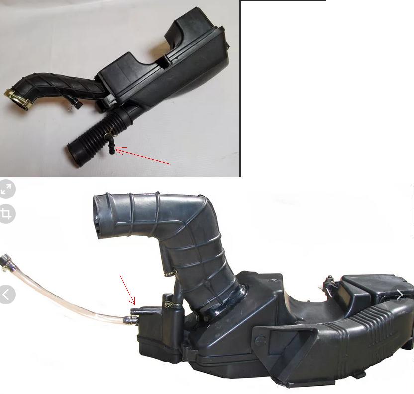

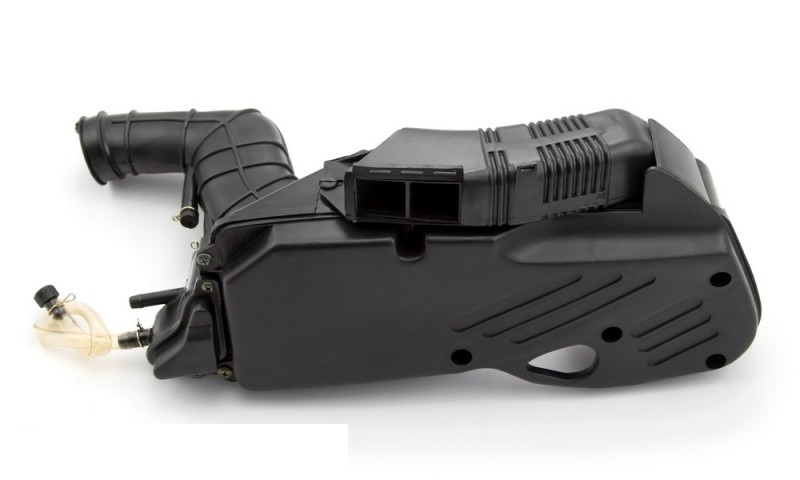

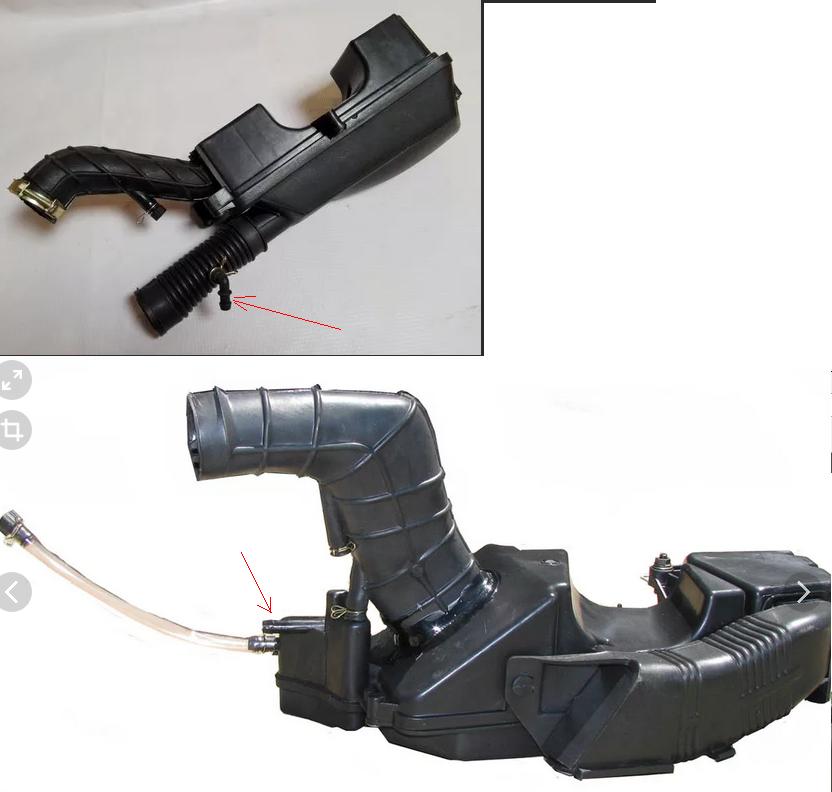

Форумчане ну кто даст совет по поводу фильтра и выхлопной? :-[Корпус фильтра надо рассматривать вот такого плана?

Если двигатель 150, то и фильтр бокс должен стоять от 150. тот что на картинке самое оно, лишь бы по креплениям подходил.. А у глушителей, по моему разная длина колена, от полтинника он короче, посадочные места в разных местах. Может и потянет его пропускная способность, а если нет, то рано или поздно его все равно порвет, или скорее всего глушитель прогорит, смотря как вваливать.
А крепления у него как и у полтинника,к двигателю?

Правильно к двигателю, или на нем специальным креплениям, типа полосок, которые обычно бывают именно для крепления фильтр бокса. Но резиновая труба на фильтр боксе которая соединяется с впускным патрубком, бывает разной длинны, и его вылета может не хватить от полтинника, или еще какого фильтр бокса.

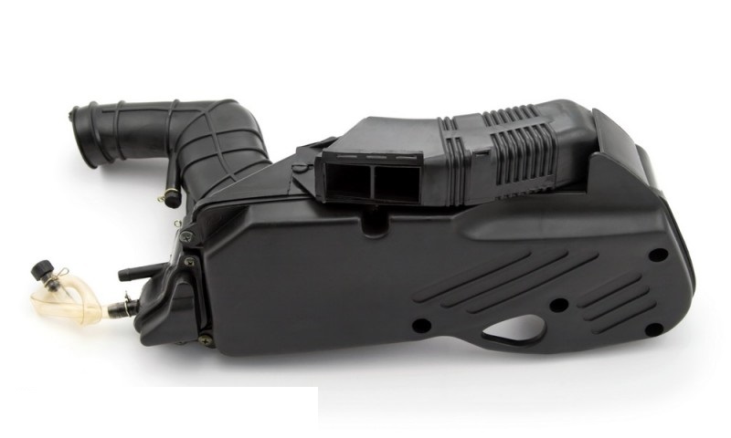

СерегаОмакс
От сапуна, крышки головки цилиндра, должен идти шланг, который втыкается в фильтр бокс. смотри картинку.

Для отвода картерных газов.

Сапун не только отводит Картерные газы, он точно также и всасывает воздух обратно. Если шланг вывести не в фильтр, то можно понемногу понабрать пыли которая попадет в двигатель. Здесь пренебрегать не стоит.
