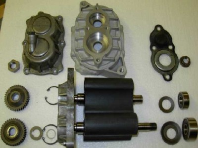

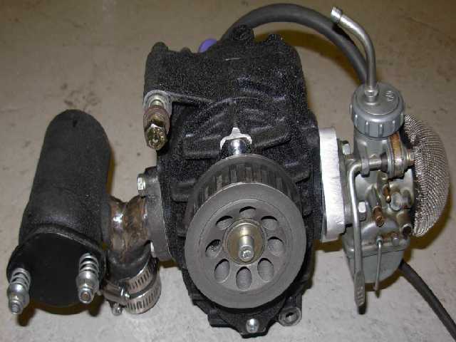

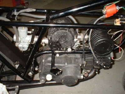

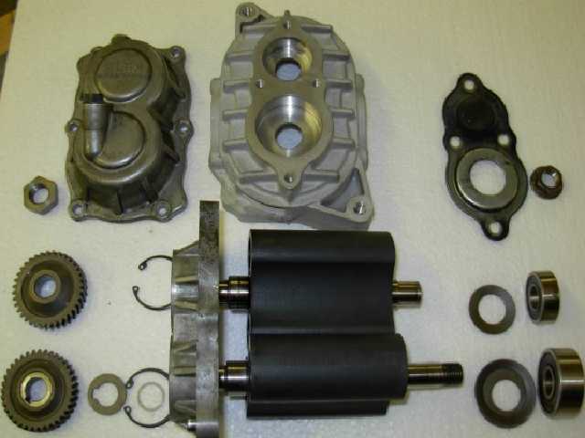

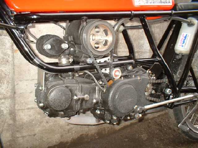

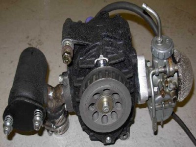

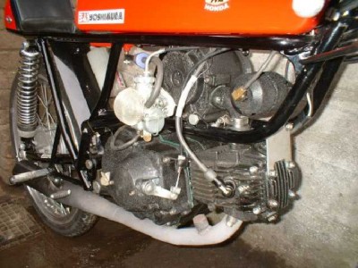

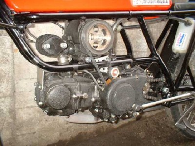

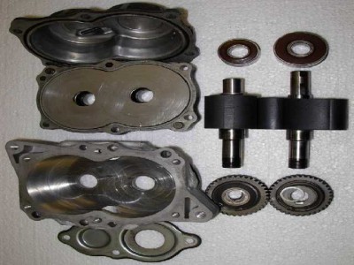

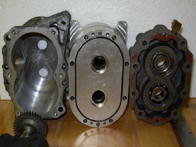

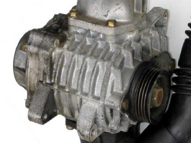

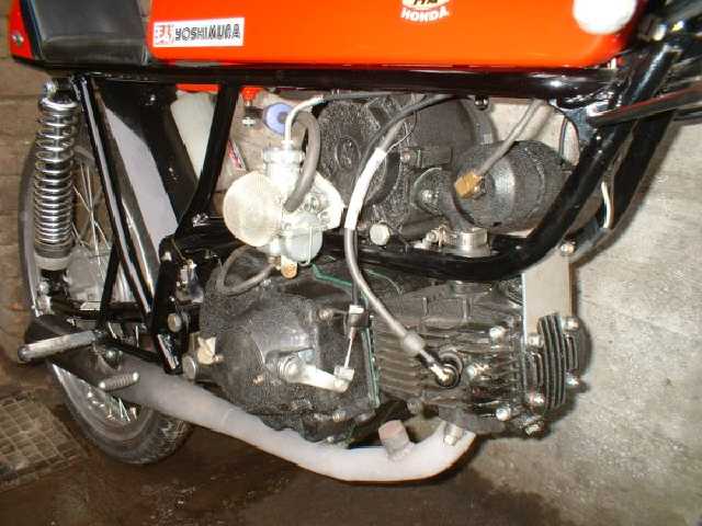

вот первые 5 фото из 30( не волнуйтесь все они мегабайт весят)
5.jpg [ 42.4 KiB | Просмотров: 11560 ]
4.jpg [ 25.46 KiB | Просмотров: 11560 ]
3.jpg [ 27.84 KiB | Просмотров: 11560 ]
2.jpg [ 28.67 KiB | Просмотров: 11560 ]
1.jpg [ 31.35 KiB | Просмотров: 11560 ]

Ну это не турбина, а компрессор.
 Заголовок сообщения: Re: Тубонаддув(на основе Supercharged Honda 50 Racing)
СообщениеДобавлено: 10 Oct 2009, 20:09
Зарегистрирован: 23 Sep 2009, 12:59
Сообщений: 39
Скутер: mct qt-5 (собран в Туле)

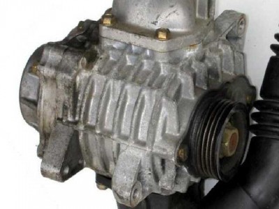

ну вот уже поясняете!!!!))))ещё фото выкладывать? на 1й фото что за цилиндрический бочёнок на тройнике?
СообщениеДобавлено: 10 Oct 2009, 20:47
Blow-Off, Клапан избыточного давления. Под пружинную крышку видишь, сделали просто то отпада.

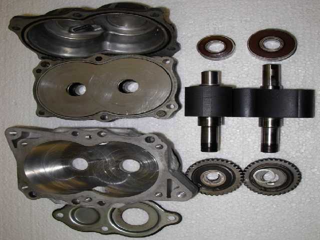

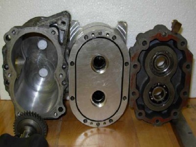

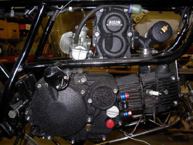

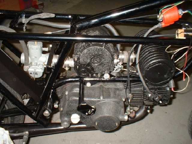

теперь вопрос:что нам мешает сделать такое же? шкивы можно купить.Тройничёк тоже.Компрессор найти и настроить его на определённое давление??? вот-главная проблема????

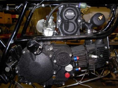

ещё 5 фото
10.jpg [ 40.6 KiB | Просмотров: 11528 ]
9.jpg [ 42.13 KiB | Просмотров: 11528 ]
8.jpg [ 43.4 KiB | Просмотров: 11528 ]
7.jpg [ 50.77 KiB | Просмотров: 11528 ]
6.jpg [ 33.65 KiB | Просмотров: 11528 ]
СообщениеДобавлено: 10 Oct 2009, 20:55
Выкинуть CVK Карб и заменить его от 139FMB.
Достать компрессор
Переделать ротор гены в шкив
Ну и прикрепить всё это дело

Клапан давления походу выбрасывает бензо-воздушную смесь? :-o
Или я чета не понял?
СообщениеДобавлено: 10 Oct 2009, 21:02
Да так, и нагнетает её, иначе карб не будет работать. Что будет сели всё это дело воспламенится?

Ищи помпу от мерседеса W124 или W140. Есть ещё вариант от порше 928 (почти такая же), но её искать задолбаешься.;)
