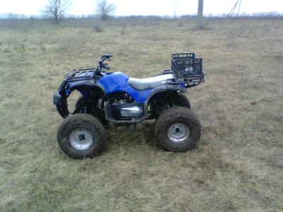

Вроде разобрался маленько , а как можно урезать фотки чтоб весили меньше?
Комментарий к файлу: Вот мой квадрик

Просто открой пэйнтом, потом сохрани, вес здорово падает.
