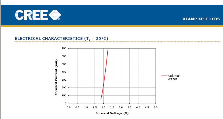

Напихать внутрь светодиодов и подключить их к "черному ящику" (драйверу) - это я ещё асилю, и другие скутеристы тоже асилят. Но покупать радиодетали (как я понимаю, из телевизора "Темп-714" ничего не подойдет?..) и потом паять из них схему.... это адназначна не для всех.
Но вот вам главное обоснование: Поскольку питание светодиодов происходит током, то выход из строя любого из параллельно включенных элементов тут же приведёт к повышению тока на остальных. Ну, вы поняли.
Не понял.
Школьный курс физики утверждает, что из графика который в даташите, следует, что светодиод работает в диапазоне напряжений от 1,8 до 2,3 В, при этом ток будет от 100 ма при 1,8 В и до 700 ма при 2,3 В.
скуу.jpg [ 28.96 KiB | Просмотров: 8764 ]
Следовательно, нужен источник напряжения 2,3 В, который мог бы поддерживать это напряжение с высокой точностью и независимо от отбираемой мощности. К такому источнику можно подключить параллельно неограниченное количество светодиодов. И сгорание 95% из них не изменит ток в оставшихся 5%.
Не?
Не?
Не. Для начала, идеальные источники напряжения с высокой точностью и независимо существуют только в школьном курсе физики или как лабораторное оборудование за непристойное бабло и габариты.
В школьном курсе физики же ещё прискорбно мало рассказывают о полупроводниках. Например о том, что падение напряжения на них — не строго фиксированное значение, а сильно отличается между отдельными изделиями, и может меняться при работе, сильнее всего — от нагрева. Если дать на холодный светодиод 2.3 В, он может жрать 400 мА, может 700, а может и 1000. Когда он нагреется же, падение напряжения просядет на несколько десятых вольта. 400 превратятся в 700, 700 в 1200, а 1000 в 2000.
Потому при работе со светодиодами ВАХ нельзя переоценивать. Надо прямо регулировать ток, а напряжение можно считать постоянным.
В идеальном случае надо к каждому светодиоду ставить личный драйвер, стабилизирующий ток на выходе. Тогда сгорание чего угодно не изменит ток в оставшихся.
Реально же схемы делают так, чтоб светодиоды просто не сгорали. Последовательное подключение к одному драйверу не позволяет току на любом светодиоде вырасти до опасного значения, а монтаж на один радиатор не даёт любому светодиоду перегреться сильнее остальных. И такой фонарь успешно переживёт десяток скутеров пока в нём что-нибудь не испортится.

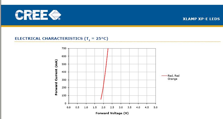

Не знал. Верил даташиту, что при 2,3в - строго 700ма. *DONT_KNOW*
Купи в автозапчастях светодиодную красную лампочку и не ной. Да, она будет работать хуже специально сделанной и скорее всего сгорит, но продаётся свободно и не требует мозга для асиливания.
*THUMBS UP* *YAHOO*
