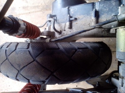

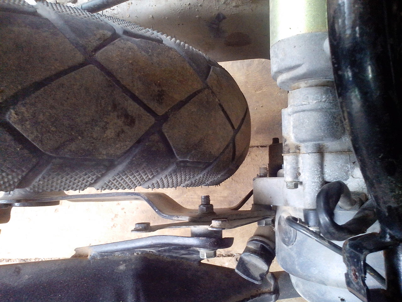

Вот посмотрел размеры свободного места у колёса...
до левого амортизатора 12мм
до блока с вариатором. 14мм
до верхнего уха крепления кронштейна или как там его.. 25мм
до нижнего уха крепления кронштейна 27мм
уши если ,что можно немного срезать...
Кто может подсказать влезет ли резина 150/70 13. ???
И какой лучше размер поставить вперёд,чтоб повыше было??? и помягче соответственно...

это разве лысая покрышка? По ПДД допускается эксплуатация покрышек с глубиной протектора не менее 0.8 мм.
130/60-12 имеет высоту 80 мм
150/70-12 будет высотой 105 мм
Не влезет.
Можно посмотреть 130/70, но 140/70 уже 98мм, что впритык - небольшой камушек встанет враспор.
