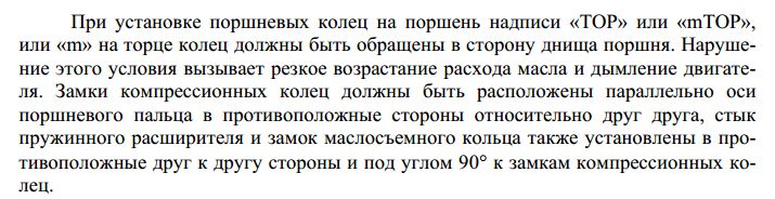

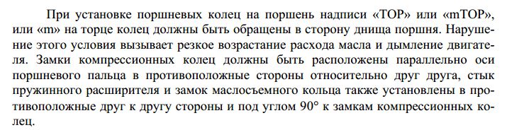

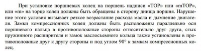

По разному бывает.
Из мануала ЗМЗ-5143.10, дизель 4т:
змз5143.10.jpg [ 51.02 KiB | Просмотров: 4976 ]
