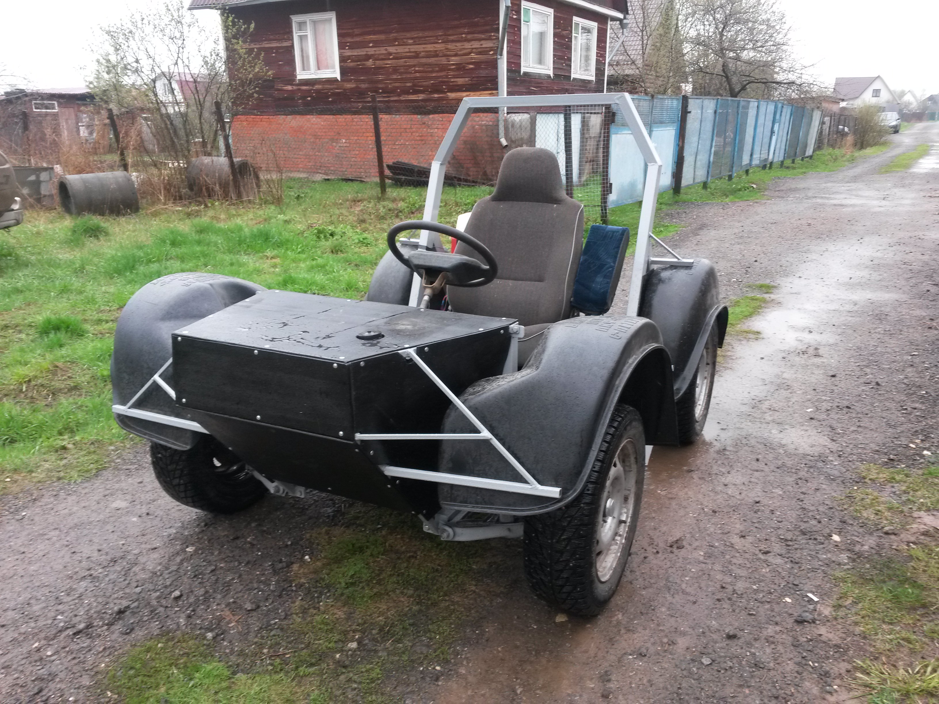

Вот как то так я ее себе представлял.

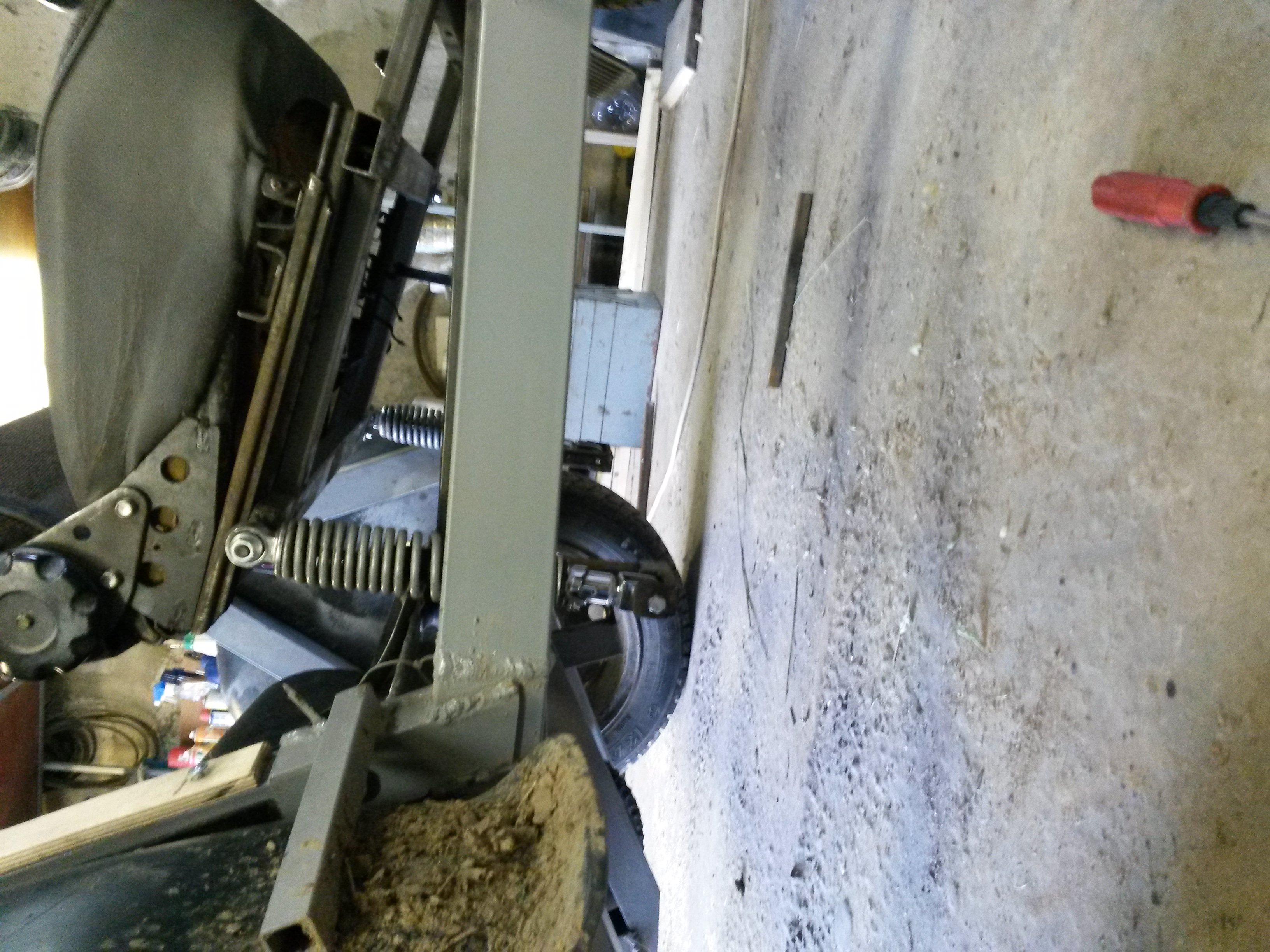

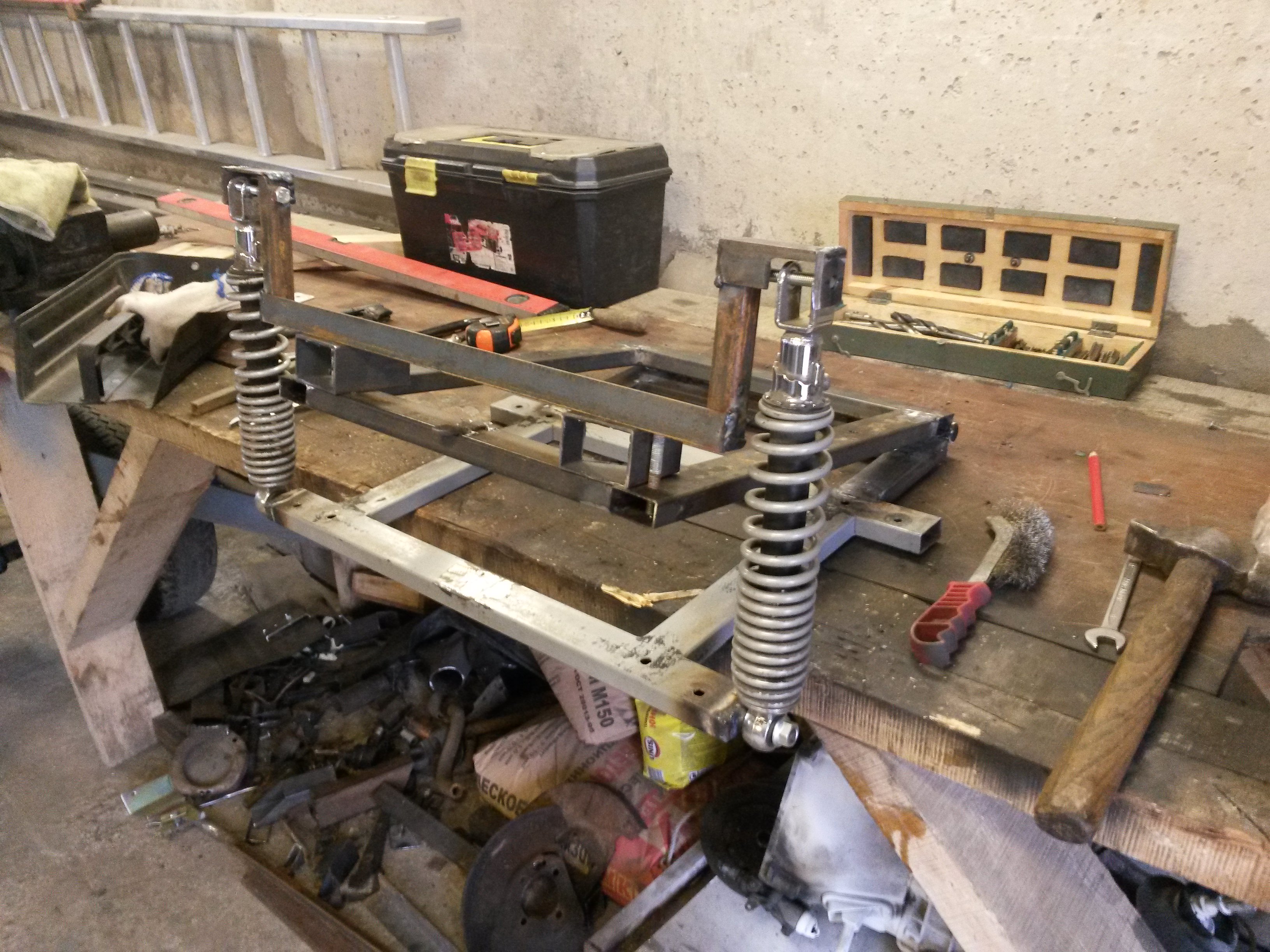

в отпуске делать нечего, решил старый амортизаторы задние от стелс аутлендер приспособить на заднее сиденье.
пробные поездки показали что жесковато! Думаю сделать их под углом 45 градусов, должно стать помягче.
