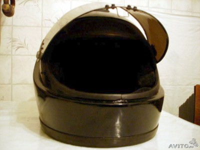

Можно ли ездить в самодельном мотошлеме?

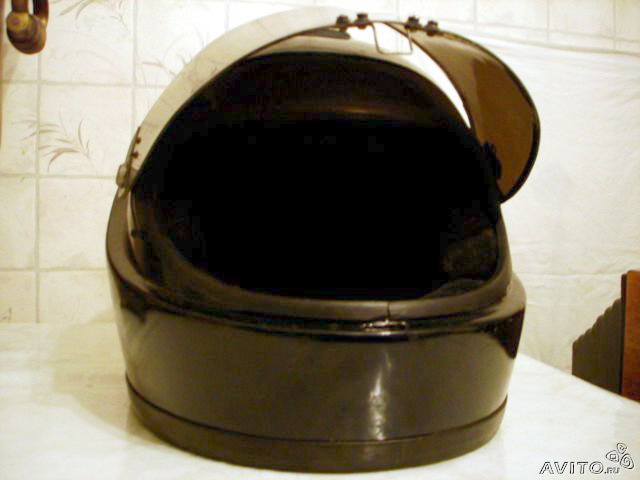

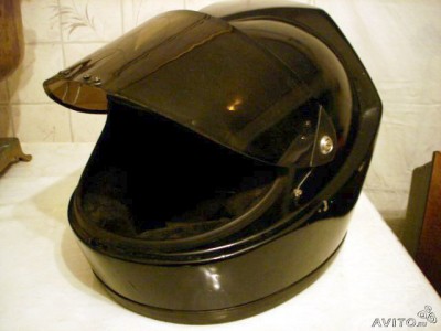

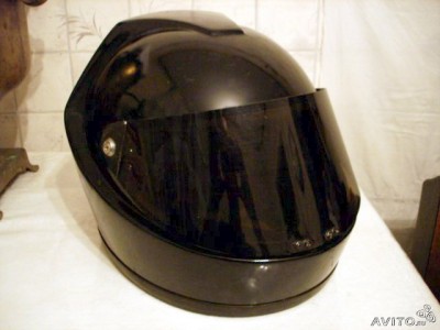

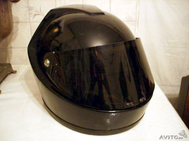

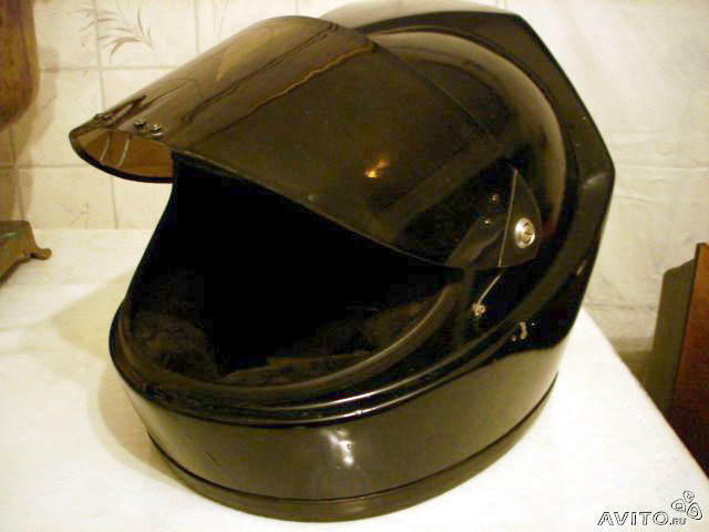

Шлем делал дома, еще в молодости ) сейчас бы терпения не хватило. У меня тогда Спорт был.(Иж ПС)
С фирменного шлема в картинг-клубе я снял "гипс", потом чуть довел форму, ширину убавил с каждой половинки (середину)
Потом разборную форму, из стеклоткани сделал матрицу по модели. Далее в этой матрице, стеклоткань + эпоксидка, клеил слоями сам шлем. Вынул, выпилил окошко, шпатлевка, грунтовка, окраска синтетикой в камере. Подготовка так себе получилась, не умел еще хорошо шпатлевать, а покрасили мне хорошо, в том же картинг клубе.
Стекло у меня на пружинах, поднимается само от нажатия на кнопку у подбородка, защелкивается при закрытии.
Обшивка самодельная. Сейчас вот как раз переделываю. Был поролон с бархатом, но от времени все пришлось менять.
Будет полимерный вспененный утеплитель, он в основе. синтетическая ткань обшивка. Все будет в корпус шлема на липучках крепиться и сниматься для стирки.
Как сделаю, покажу, но это к маю )
