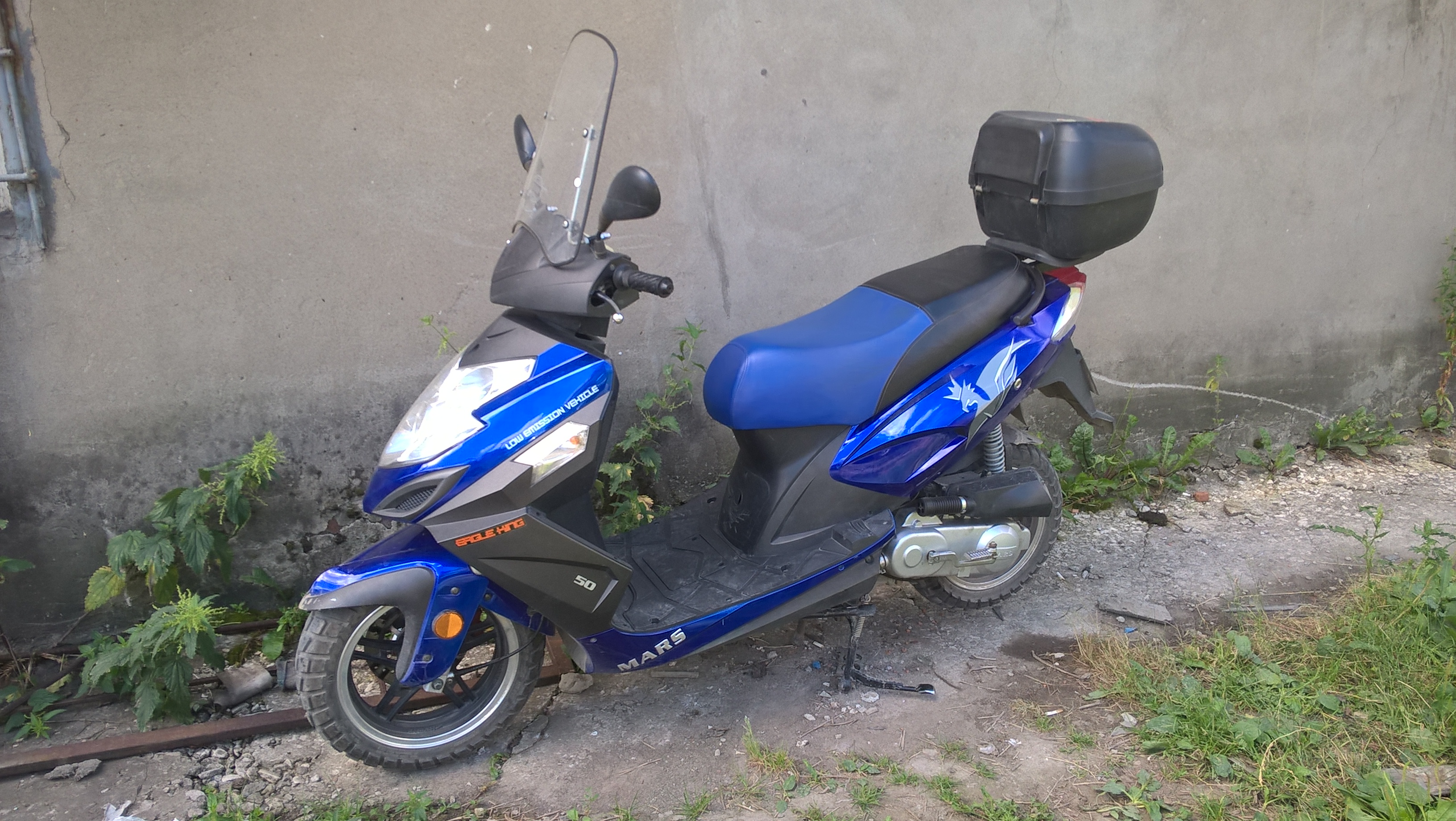

С попутчиками как то не очень дела обстоят)) Как правило кто хочет не имеет возможности,кто имеет возможность не имеет желания.Но с другой стороны одному оно спокойней тем,что не от кого не зависишь.Начал готовить мопед,хотелось бы услышать советы на что обратить особое внимание, что имеет смысл брать с собой в любом случае а что нет из запчастей и снаряжения.Варианты взять второй мопед не рассматриваются.
На скутере в принципе детские болезни устранены,отвалиться вроде ничего не должно.60-65 реальных км/ч держать можно при нынешней погоде пока жопа не отвалится.
Пока вижу так
1система зажигания(коммутатор,катушка с вв проводом и колпачком,две свечи)есть возможность взять статор с датчиком но хз имеет смысл или нет.при пробеге 8000 из отказов только развалившийся колпачек.
2 система питания (диафрагма карбюратора (под вопросом),игольчатый клапан) больше проблем быть не должно,вакуумный кран упразднен в пользу ручного
3 ЦПГ ,стоит 72сс,в принципе пробег не большой.Можно взять родную 50сс ,но опять же под вопросом
4 ГРМ,головка стоит под 72сс ,состояние отличное.смысл брать не вижу совсем.
5 Лампа ближнего,поворотника,стопа по 1шт
6 Вариатор родной в отличном состоянии, скорее всего стоит взять только зап грузики ,да и то для самоуспокоения
7 Ремень вариатора,стоит родной,состояние Ок но два в запасе валяется
8 Регулятор заряда 1шт
9 Набор инструмента (в принципе есть все для ремонта и полной переборки двигателя) ,кроме фиксатора сцепления,он у меня самодельный и довольно громоздкий
10 Всякие болтики,шайбочки,гаечки и пластиковые хомуты
11 Эл компрессор,набор для ремонта безкамерных шин
12 Дождевик
13 Тур снаряжение (палатка,коврик,спальник,посуда,газовая горелка+2 баллончика)
Все кроме тур снаряжения помещается в унитаз
Подсказывайте ,может что забыл/не подумал.
Комментарий к файлу: По плану поеду на этом

Обязательно возьми плоскогубцы. На случай обрыва троса. Будешь тянуть трос газа плоскогубцами, иначе жопа, всё заводится, работает, а фиг уедешь.
Ещё возьми на всяк случай топливный шланг. Он места не займёт. Просто, есичо, такой шланг в степи хрен найдешь.
Насчет набора для ремонта шин. Про демонтаж и заплату изнутри в походных условиях даже не думай, ремонт только жгутами. Вникни в технологию. С собой нужно взять очень немного: жгуты 5 шт, тюбик клея, и фтыкатель-пропихиватель. Последний ты должен освоить в мирных условиях, что и как им делать и как он пропихивает жгут и какая для этого у него должна быть форма. Обычно бывает, что пропихивателем из набора пользоваться невозможно, даже если умеешь, рабочая часть у него сделана по дебильному.
Из всего того, что ты написал, брать надо только инструмент, компрессор, лампочки для фары и тормоза по 1шт, и свечку.

Спасибо за совет.Комплект инструмента будет полный и плоскогубцы в него входят,не могу я без инструмента никак.трос газа пожалуй возьму запасной,один фиг в гараже есть и если свернуть ,то места много не займет.
Набор для ремонта бескамерных шин(тот что с жгутами) тоже всегда со мной,пользоваться им умею.
По электрике коммутатор ,катушку ,регулятор все же возьму,тяжелые железяки типа головки,цпг и тд решил не тащить,так как показывает практика если что то и начнет кончаться до ближайшего города дотянуть можно а запчасти на 139 есть почти везде.
Кусок бензошланга тоже валяется в сумке с инструментом.

Запасной трос газа с собой везти не надо, не пугайся ты так.... он рвется возле ручки газа, но это бывает редко и причина здесь - в качестве самого троса, мне вот такой попался, на стелсе. Но тут достаточно иметь плоскогубцы. Без них положение совершенно идиотское. Двигатель работает - а хоть руками кати. Но на других скутах с пробегами 10 - 12 - 22 - 25 ткм тросик этот всё ещё родной.
По поводу железяк. Несколько поездок на 50 км прояснят ситуацию, что должно сломаться - то сломается. Ничего не сломалось - замечательно, запомни этот режим, как скутер едет, максималка какая, как набирает, как тянет. Если в дороге начнет себя вести по другому - надо выяснять сразу же. Продолжать ехать в этом случае может обернуться уже развлекаловкой с железяками, если где шланг слетел и подсос воздуха, то на бедной смеси будет хуже тянуть и т.д. (что бывает от бедной смеси давно везде описано).
Вообще, по моему опыту, при подготовке к путешествиям надо стараться как можно больше не взять :-D
То, что так и не понадобится, в поездке задолбает необходимостью его перекладывать с места на место по 100500раз, когда ищешь в унитазе что-нибудь нужное...
А, ещё вспомнил: гнездо прикуривателя врежь, зарядник для мобилы включать.

Да не ,я не пугаюсь,не первый год за мужем)).Трос газа тоже как то рвался,на другом 139,выручал шнурок от ботинок,вяжешь его к сектору,перекидываешь вокруг карбюратора и выводишь под ноги,я делал петлю и газовал ногой.Не слишком удобно но доехать можно)).Как едет этот скутер я знаю,в случае изменений в работе всегда сначала устанавливаю причину а дальше по ситуации.Но вроде,после того как все болячки устранил (этот бл....кий подкрылок на моторе,вернее его крепление выполненное из фольги,багажник пришлось сделать самому,усилить раму в районе его крепления,кое где проложить проводку нормально,выкинуть вакуумный кран,поставить нормальный фильтр,заменить резинки на вазовские,сделать нормальное крепление ветровика,поставить нормальные манжеты в тормозной ну так по мелочи)уже тысяч 6 как только масло меняю и иногда клапана проверяю.
Гнездо прикуривателя ставил в бордачек под рулем,зарядить телефон,колеса подкачать,переноску подключить милое дело.
Что лишний хлам тащить не надо полностью согласен но победить паранойю бывает тяжело)
