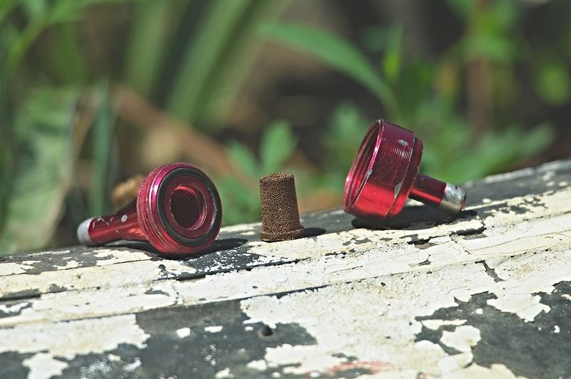

А лучше купи жигулевский топливный фильтр и поставь себе в мопед у карба, а потом посмотри что из этого получится,

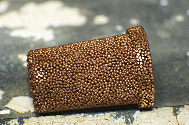

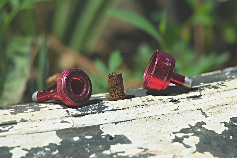

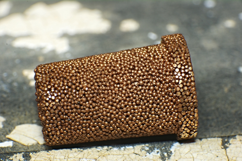

С завода у меня стоял бумажный топливный фильтр. Работал нормально. Но после того как я заправил скут гамном, я вынужден был поставить такой... Да, а вот на вакуумном у меня стоит сеточка.

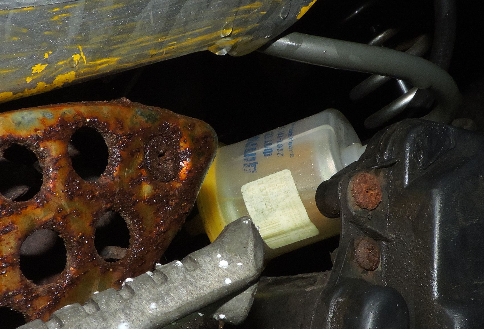

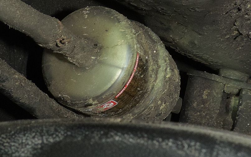

СообщениеДобавлено: 07 Sep 2017, 01:36

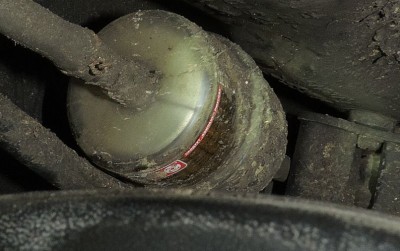

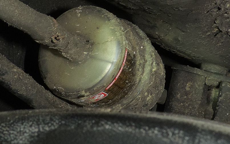

Вот фотки сделал, регги фантом
фильтр 003.jpg [ 335.97 KiB | Просмотров: 9144 ]
и кимка, бумага уже потемнела, это фильтр-долгожитель. Над фильтром - дно бензобака, если кому напора мало.

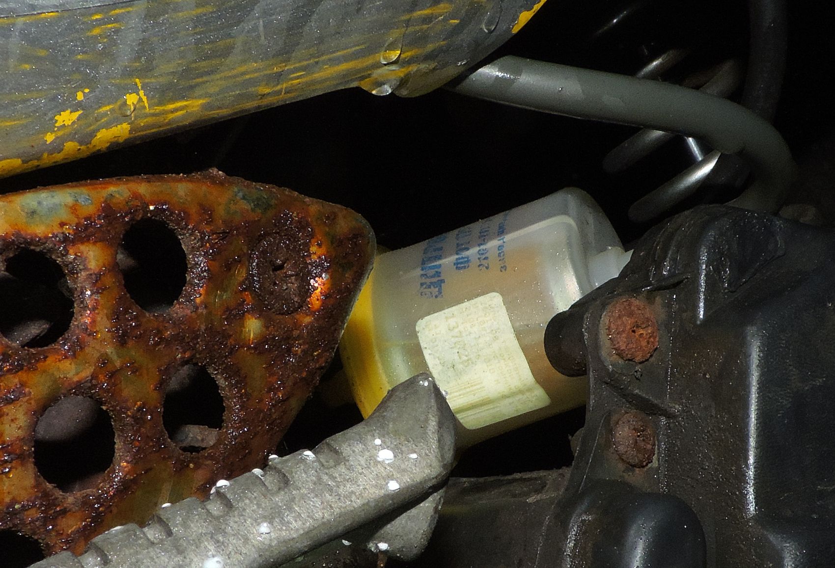

фильтр 007.jpg [ 108.39 KiB | Просмотров: 9144 ]
