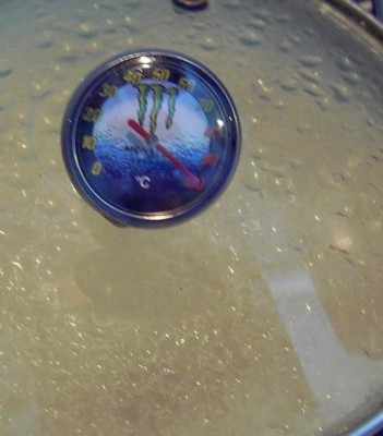

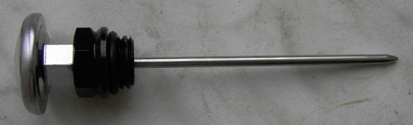

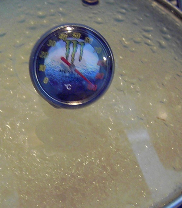

Купил я тут на Алмазе себе масляную пробку в картер. Стоила 200 рублей.
Протестировал на кипящей воде, показывает 100 градусов, правильно.
Но для масла 100 маловато, обычно бывает больше.

Сразу после остановки увижу. У меня 106, температура поддона, мерил пирометром.
А по трассе и 146 было.
