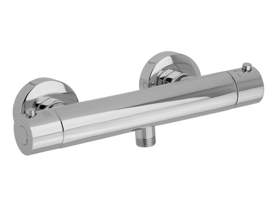

Типа вот
stella-dm-t-01.jpg [ 44.63 KiB | Просмотров: 6757 ]
Это хорошая штука. Поворачиваешь только одну крутилку и вода идет нужной температуры, а если в горячей трубе вода чуть похолоднее или наоборот, то термостат это отрабатывает сам, на выходе будет температура как настроил.
Пользуется кто таким? У меня он уже лет 20, хочу новый купить, и есть вопрос.
Мне пока попадались только такие, у которых крутилка открытия воды размещена на выходе.

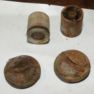

Поэтому если в подводящих трубах разное давление, ну у холодной обычно больше оно, то будет перепуск, вода у которой давление больше, будет через термостат проходить в ту трубу, где давление меньше, в моем случае холодная идет в горячую, по трубе для горячей воды она идет в обратном направлении и дальше в горячий магистральный стояк. Это плохо.
Были предусмотрены обратные клапаны. Но, так как конструкция европейская, то они... правильно, из пластмассы, расположены прям на входе, вставлены в трубы ввода и уплотнение резиновым колечком, а чтоб их не выперло в подводящую трубу, там на фланце сеточка, с окаймлением резиной, она одновременно служит прокладкой.

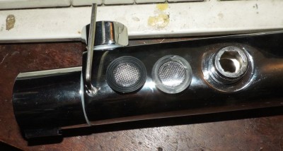

Выглядит всё это горе так
DSCN4170.JPG [ 80.64 KiB | Просмотров: 6757 ]
Достаточно малейшей деформации сеточки, и клапан выдавит, и будет перепуск воды. Да и в принципе сами клапаны резко снижают срок службы всей конструкции.

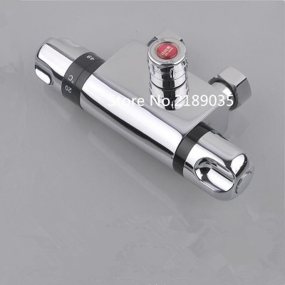

Но пока что заказал за 2580 из кетая https://ru.aliexpress.com/item/EVERSO/32848647706.html
Тут таких цен нету в принципе, 6500 самый дешевый.... читал отзывы, пишут - работает, сцуко! :-o
Да! - клапанов под сетками у него нет.

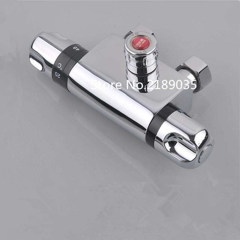

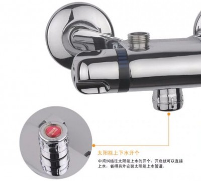

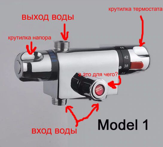

Вот товар https://ru.aliexpress.com/item/Copper-t ... 86764.html
А вапрос на картинке

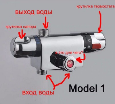

100500летиечелябинска.jpg [ 34.24 KiB | Просмотров: 6710 ]
Там написано для чего, но по кетайски...

开放 - открыть
закрыть - 关闭
sanitary wares - фирма что-ли.
HTB14G1GOXXXXXa7XFXXq6xXFXXX6.jpg [ 62.86 KiB | Просмотров: 6700 ]

Вован сильно пологаю, что кнопка эта..... как бы тебе осторожно сказать, дабы в шок не ввергнуть?..
В общем нажимаешь и льется вода НЕКОТОРОЕ ВРЕМЯ, не знаю можно ли его настроить. Когда отключилось нужно опять нажать и так все время. Зато знаешь какая экономия! Это как функция старт/стоп в автомобилях, когда мотор на светофорах глохнет. *ROFL*
 Заголовок сообщения: Re: Термостат в ванну
СообщениеДобавлено: 02 Sep 2018, 14:03
GUS
Он крутится, на нем стрелка, направление вращения в обе стороны. Не нажимается.

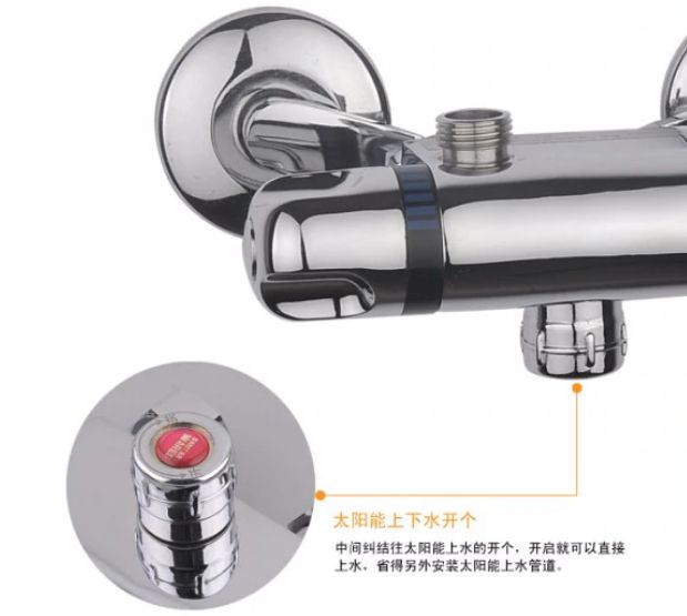

СообщениеДобавлено: 02 Sep 2018, 14:13
В сети
Сообщений: 1630
阳 能 上 下 水 开 个
中 纠 结 往 太 阳 能 上 水 的 开 个 , 开 启 就 可 以 直 接
上 水 , 省 得 另 外 安 装 太 阳 能 上 水 管 道 。
Солнце может поднять воду
Вы можете открыть его прямо
Кроме того, он может быть использован для установки солнечных водоводов.
другой вариант:
太 阳 能 上 下 水 开 个
中 间 纠 结 往 太 阳 能 上 水 的 开 个 , 开 启 就 可 以 直 接
Солнце может подниматься и опускаться.
Если вы хотите, чтобы вода была в середине, вы можете сделать это прямо.
Как я понимаю, то это просто заглушка на дополнительном выходе... или?
СообщениеДобавлено: 02 Sep 2018, 15:57
Достаточно, спасибо. :005
Это Конфуций. :-D
Буду заказывать.

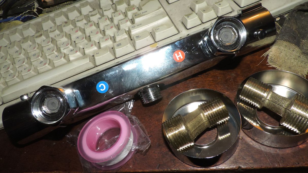

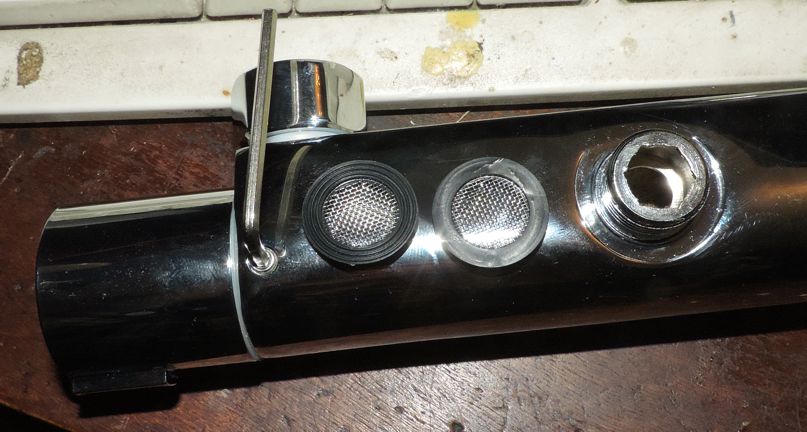

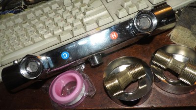

Пришел первый из заказанных, который неконфуцианский.
DSCN4183.JPG [ 196.48 KiB | Просмотров: 6648 ]
У него под сетками обратные клапаны. Укомплектовали даже рулончиком ленты ФУМ.
И две сетки залитые резиной как прокладка и ключик для болтика.
DSCN4185.JPG [ 98.71 KiB | Просмотров: 6648 ]

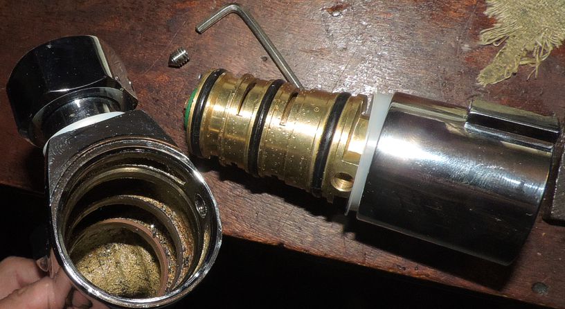

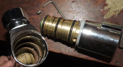

А внутри у него вон чего, обычный термоэлемент. Без обратных клапанов такой будет перепускать воду туда где меньшее давление.
DSCN4187.JPG [ 117.77 KiB | Просмотров: 6648 ]
Любой укурившийся творческий алкоголик может придумать форму дезигна, кетайцы сделают соотв. отливку, вкрячат термоэлемент, отгравируют надписи "Schnitzelfeld'' и ''Made in Germany", и всё, готово, тыщ за 15-20 и даже 30 можно продавать. Что я и наблюдал на Мельнице и Каширском дворе.
Этот обошелся в 2580р, включая пересылку.
