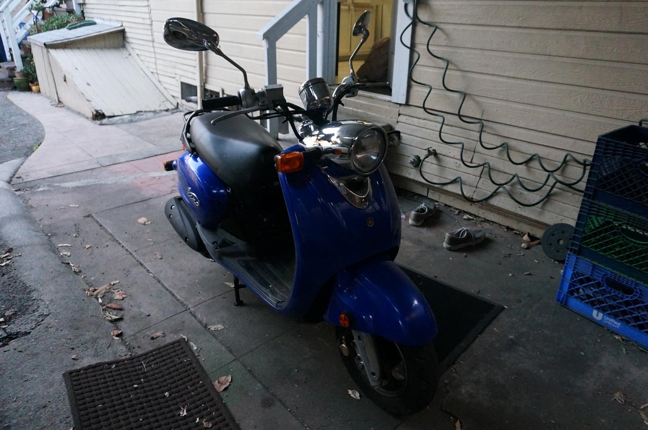

По просьбам трудящихся так сказать
Задний мост включая двигатель перебран мною до болтика, спереди еще пока нет.

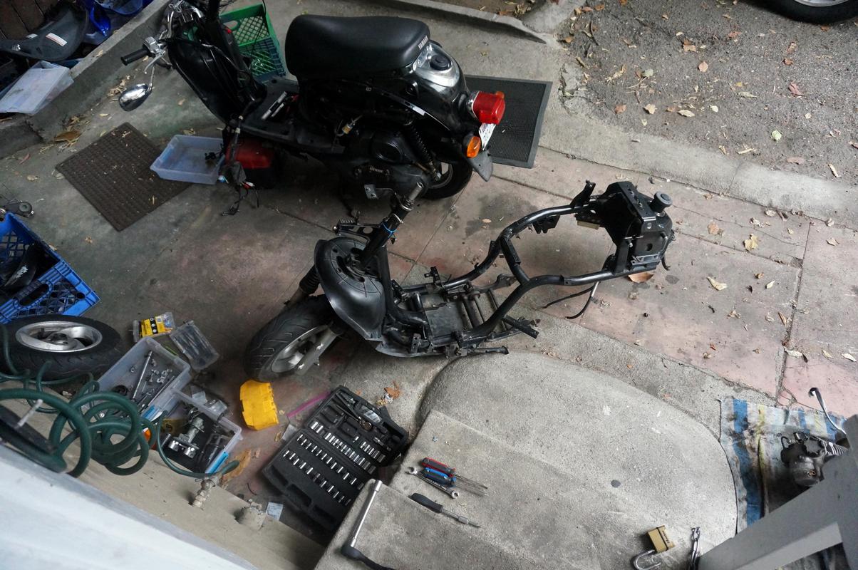

Купил за $300 у порядочного мужика он мне сразу все сказал как есть двиг убит механик ему сказал починит за $700, мужик помог притащить на грузовике ко мне домой бесплатно. Регистрация на год вперед.

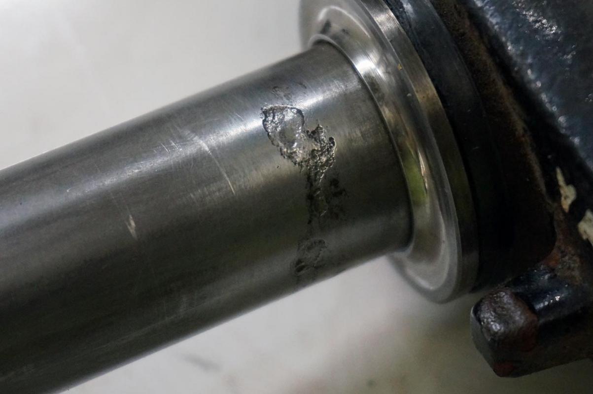

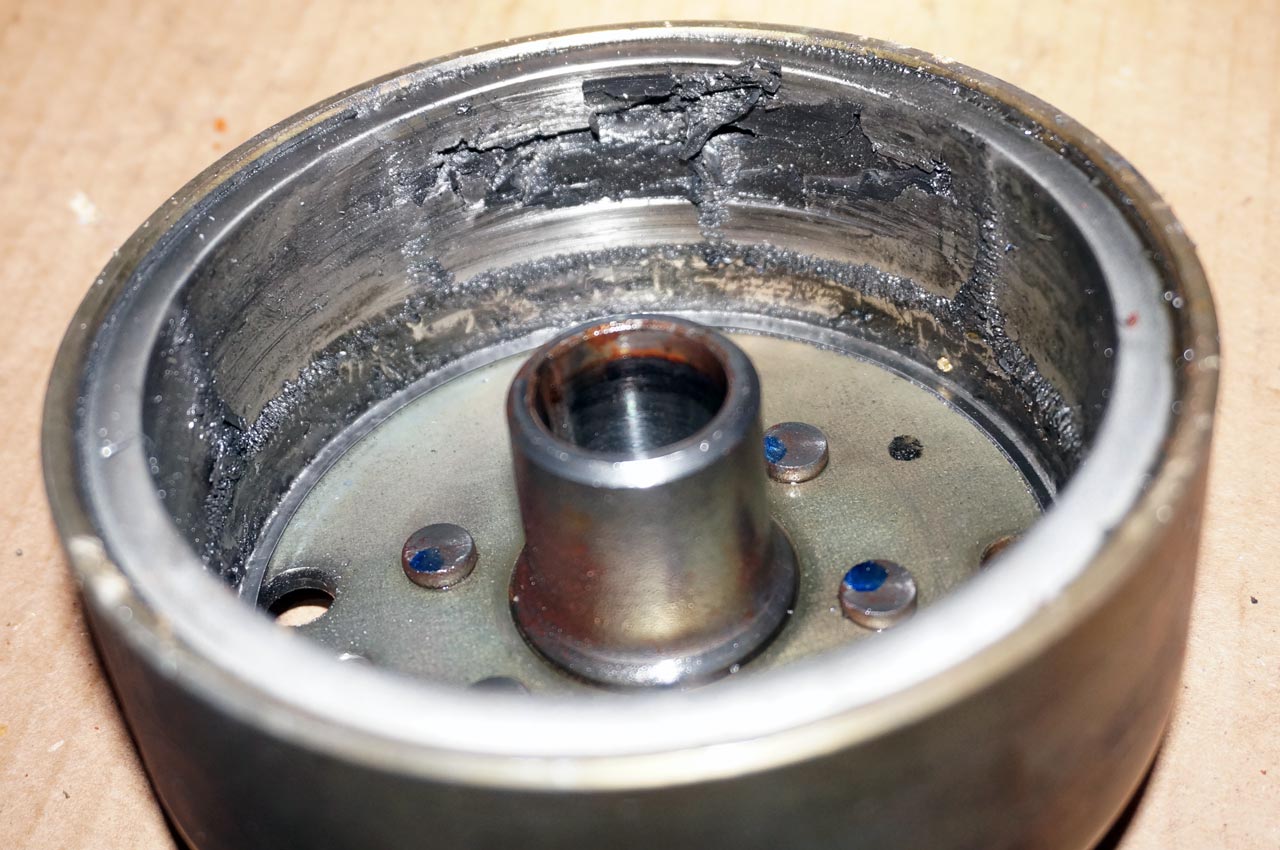

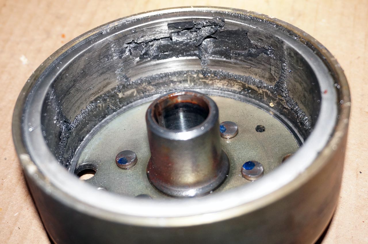

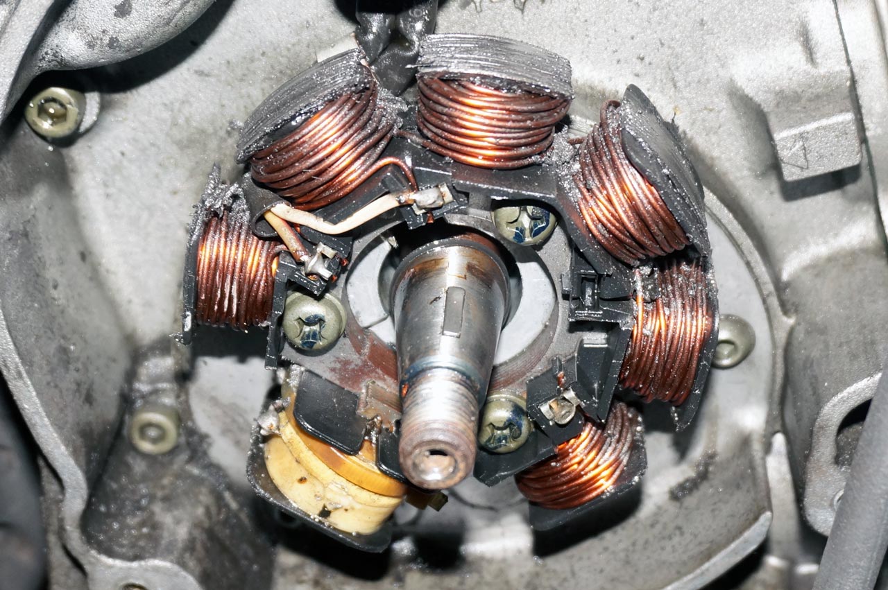

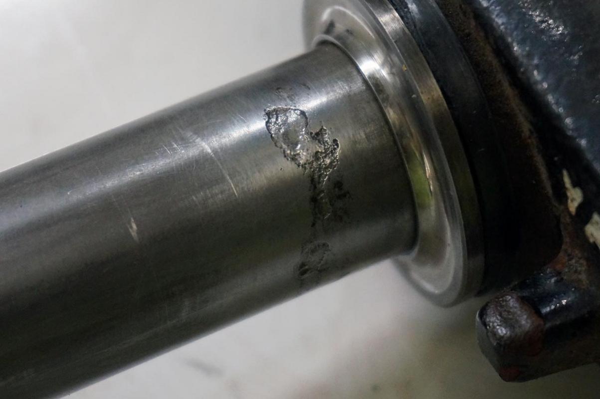

На скутере катался его сынишка, который не особо следил за ним еще на нем нету тахометра походу сынок топил не подетски и часто был в красной зоне тем самым стер правый главный подшипник коленвала, его начало шатать магнит цеплялся за генератор разбил магнит.
1.jpg [ 177.49 KiB | Просмотров: 10455 ]
4.jpg [ 158.82 KiB | Просмотров: 10455 ]
7.jpg [ 131.34 KiB | Просмотров: 10455 ]

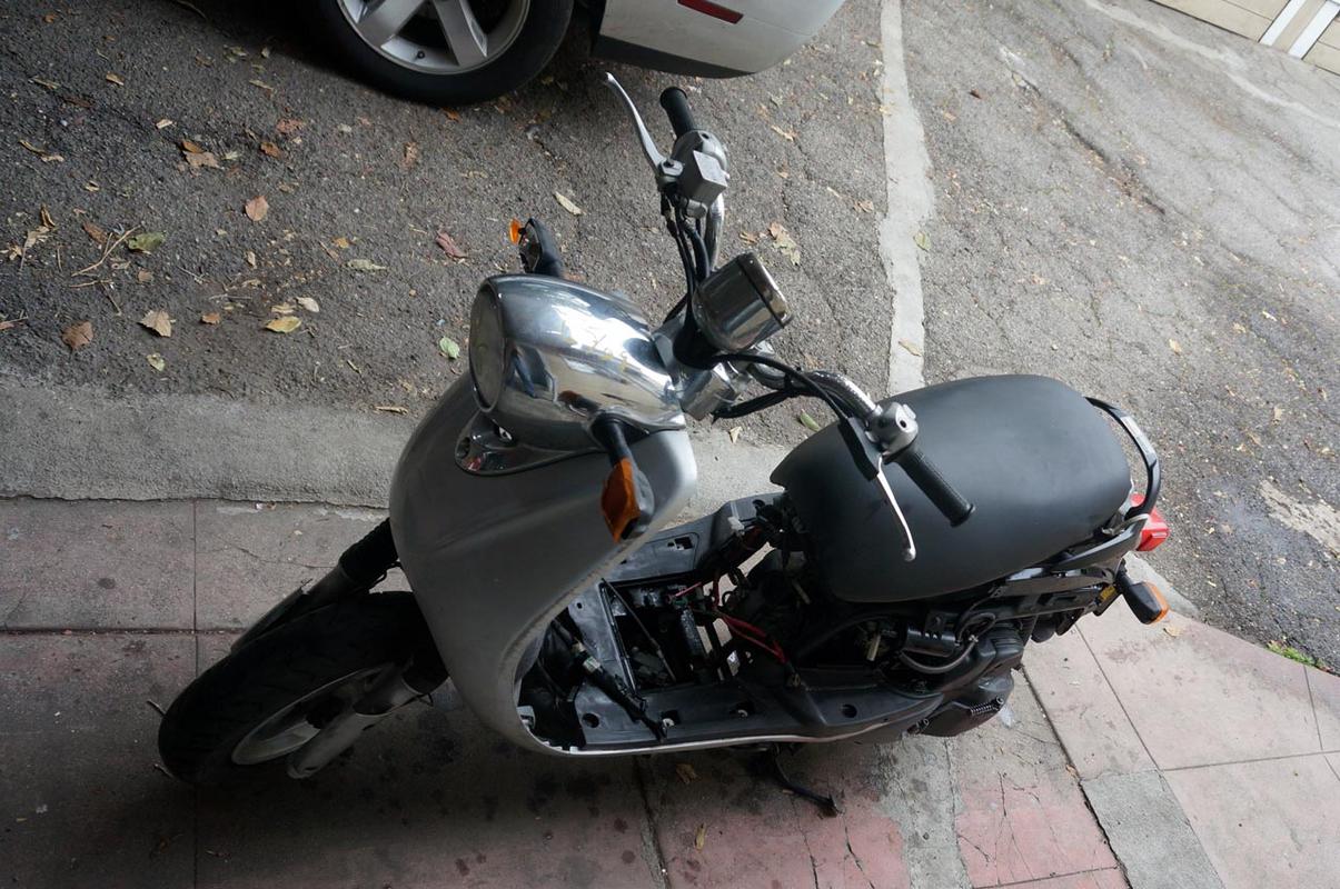

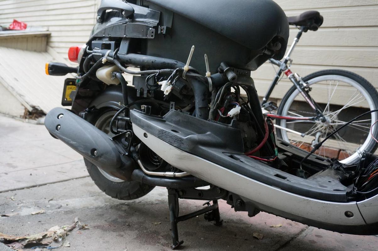

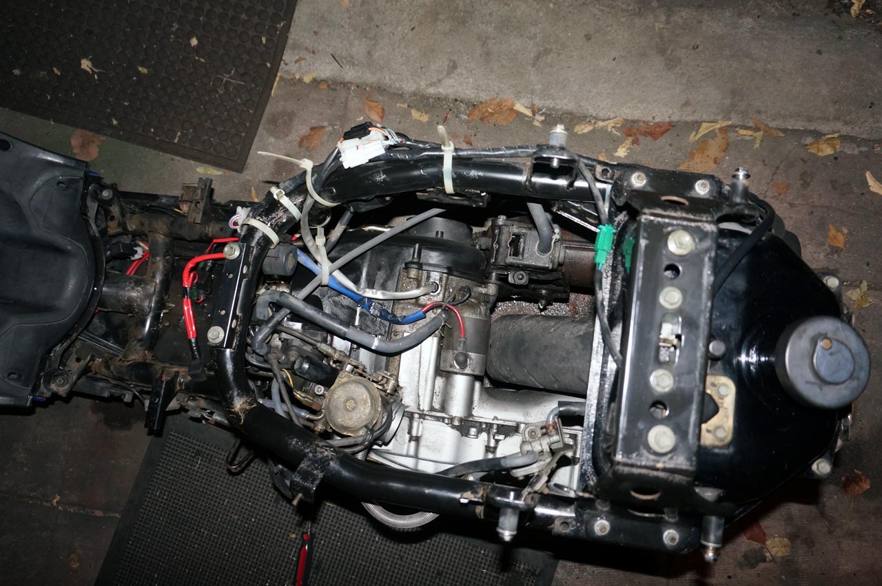

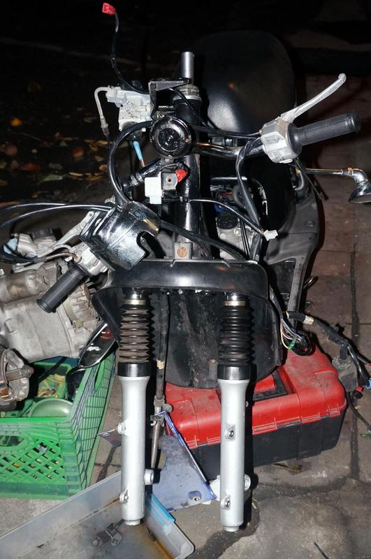

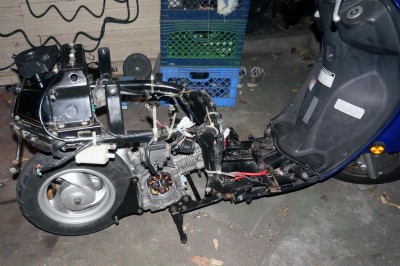

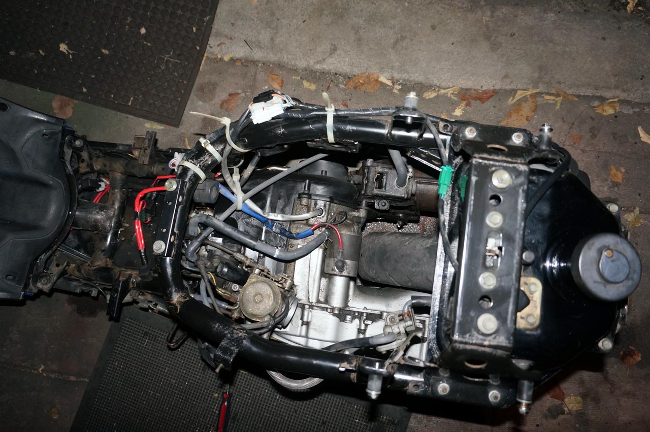

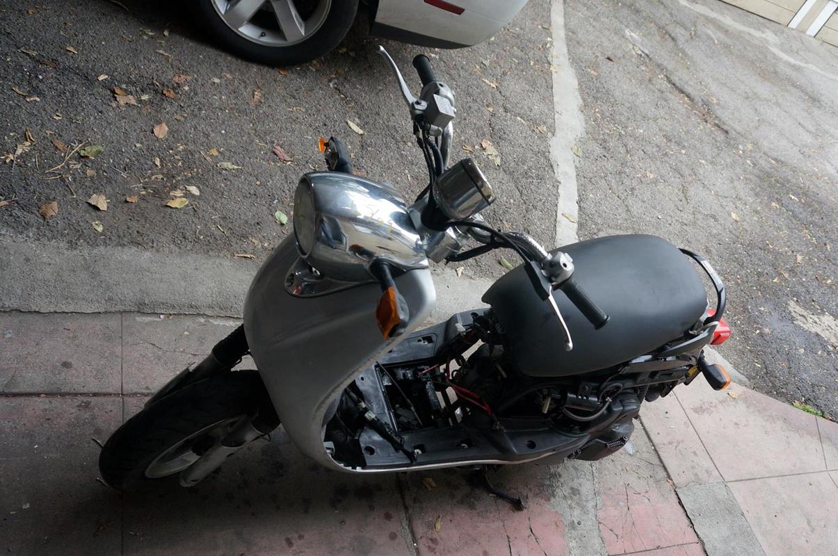

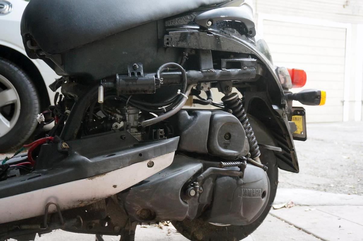

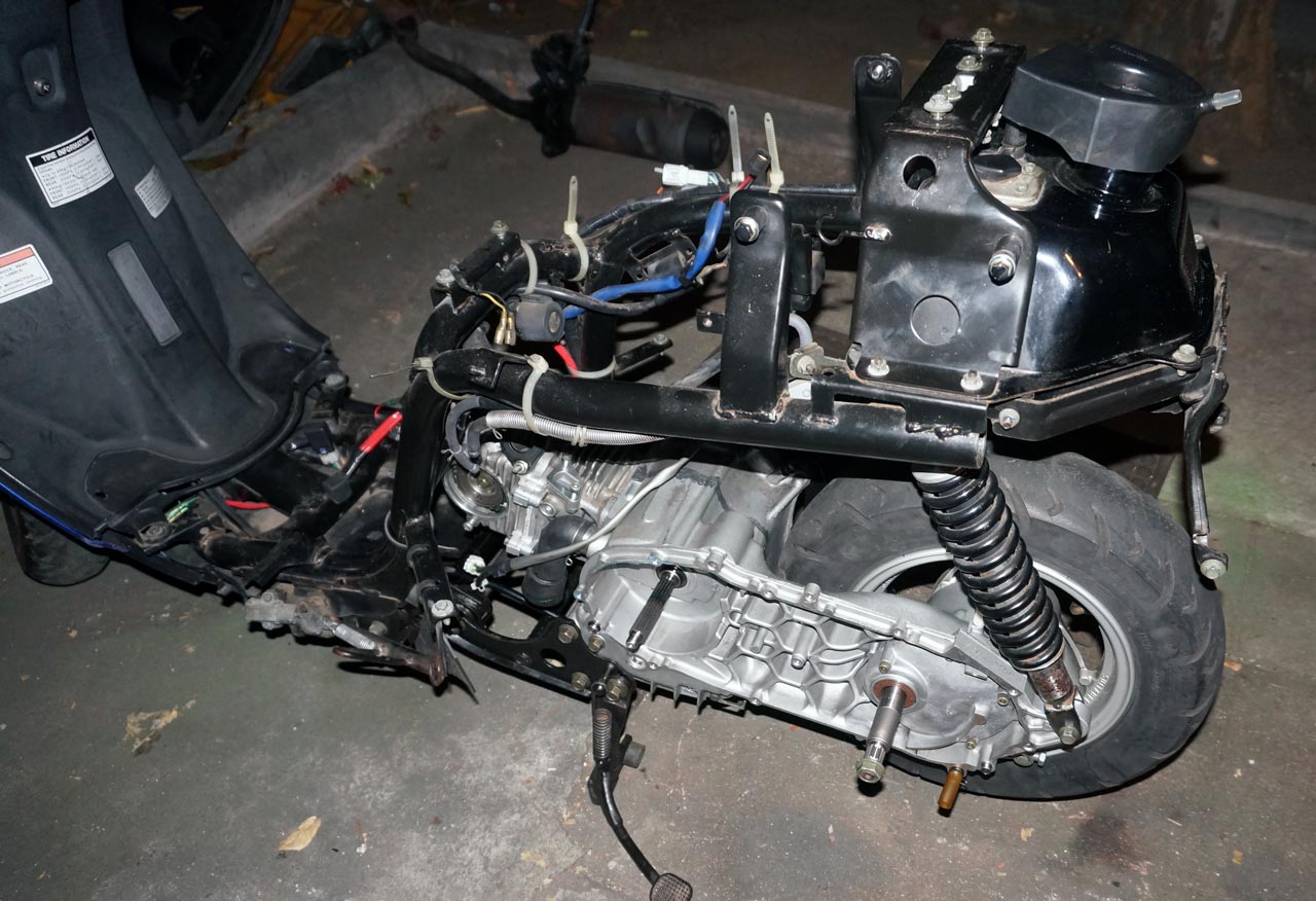

В тот же день как привез его стал снимать панели. Уж очень муторное дело по сравнению с китайцами там каждая панель держит другую нужно снимать в определенной последовательности.

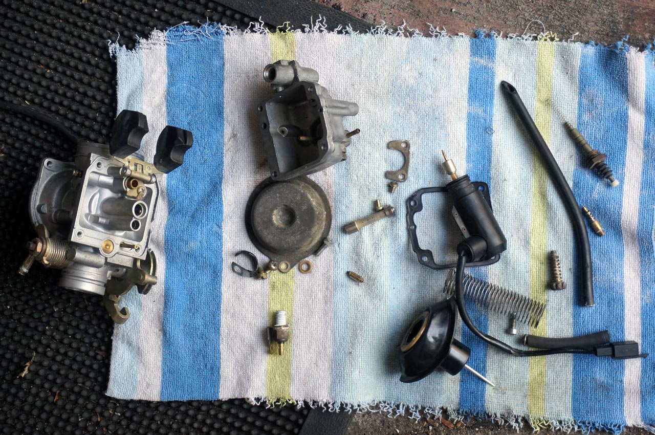

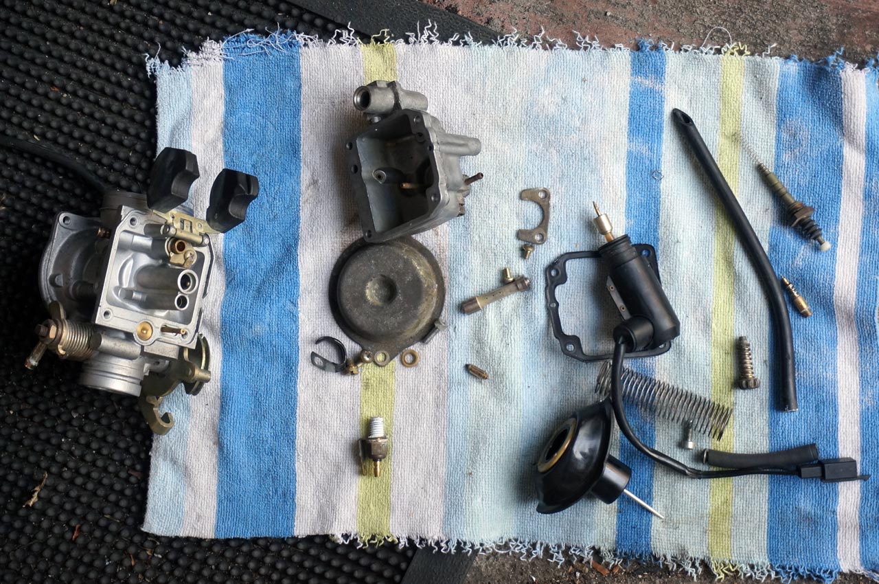

На след день начал копаться дальше так по сначала по мелочам почистил карбюратор
carb.jpg [ 265.77 KiB | Просмотров: 10454 ]

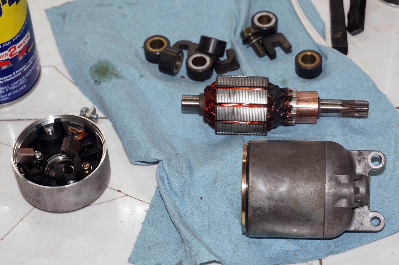

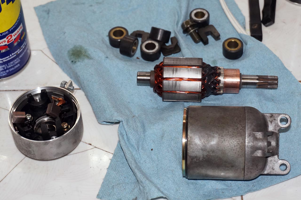

стартер
11.jpg [ 142.77 KiB | Просмотров: 10454 ]

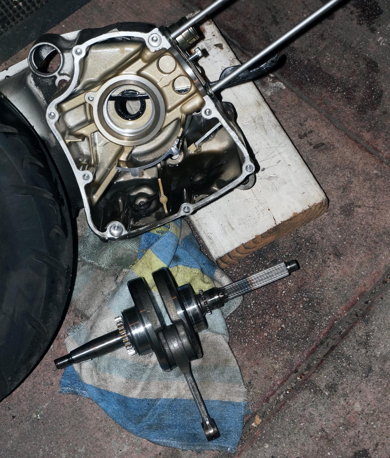

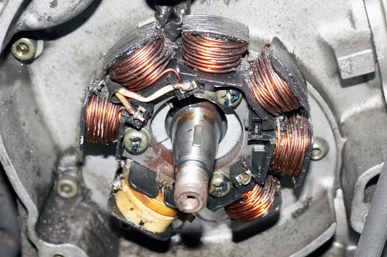

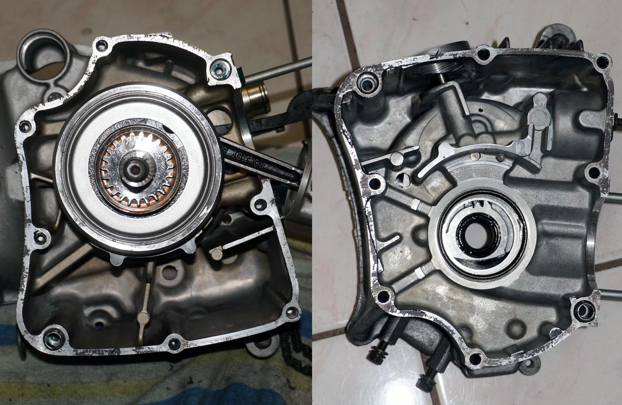

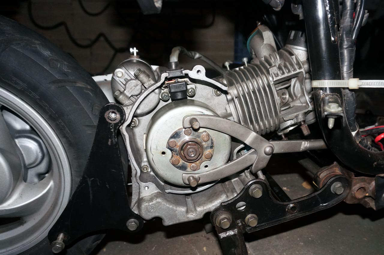

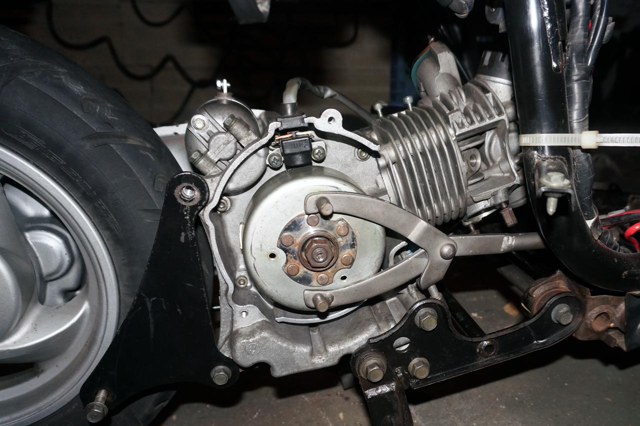

Потом снял крышку и полез смотреть вариатор, сразу проверил на люфт коленвал и обнаружил небольшой люфт, дальше стал снимать магнит с другой стороны и когда стащил его все стало понятно, и люфт коленвала с этой стороны был огромный.
14.jpg [ 204.18 KiB | Просмотров: 10454 ]
12.jpg [ 156.06 KiB | Просмотров: 10454 ]

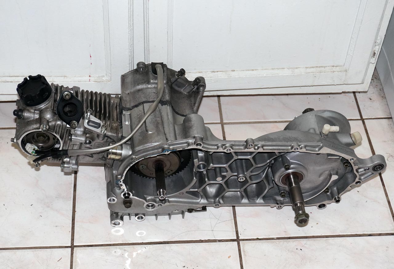

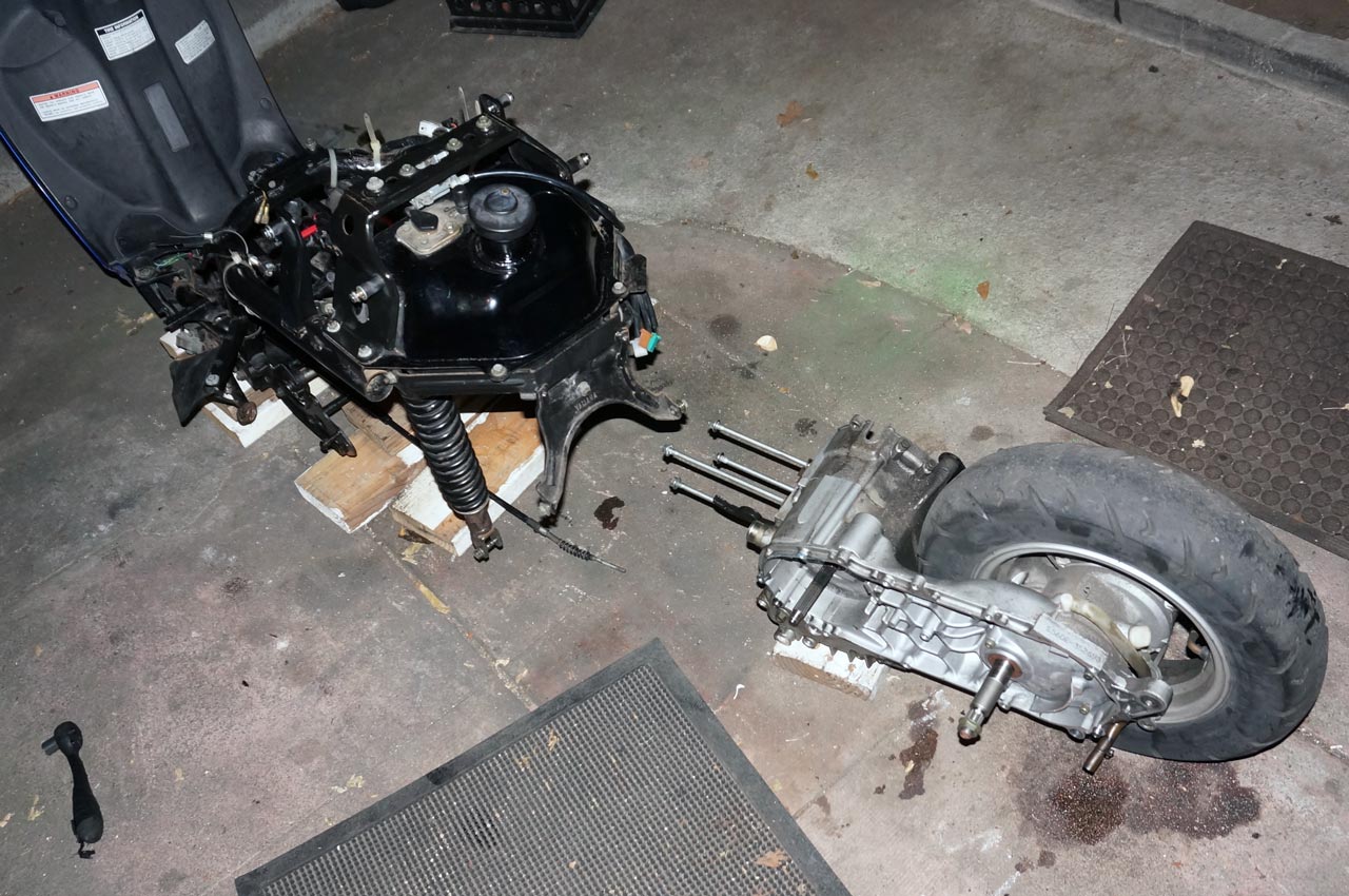

Дальше вариантов не было нужно было снимать двигатель и смотреть во внутрь.
15.jpg [ 199.76 KiB | Просмотров: 10454 ]

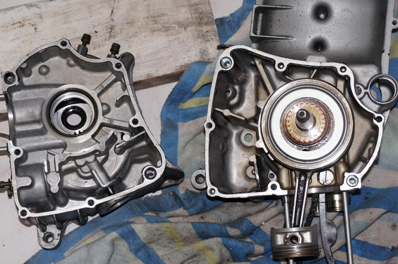

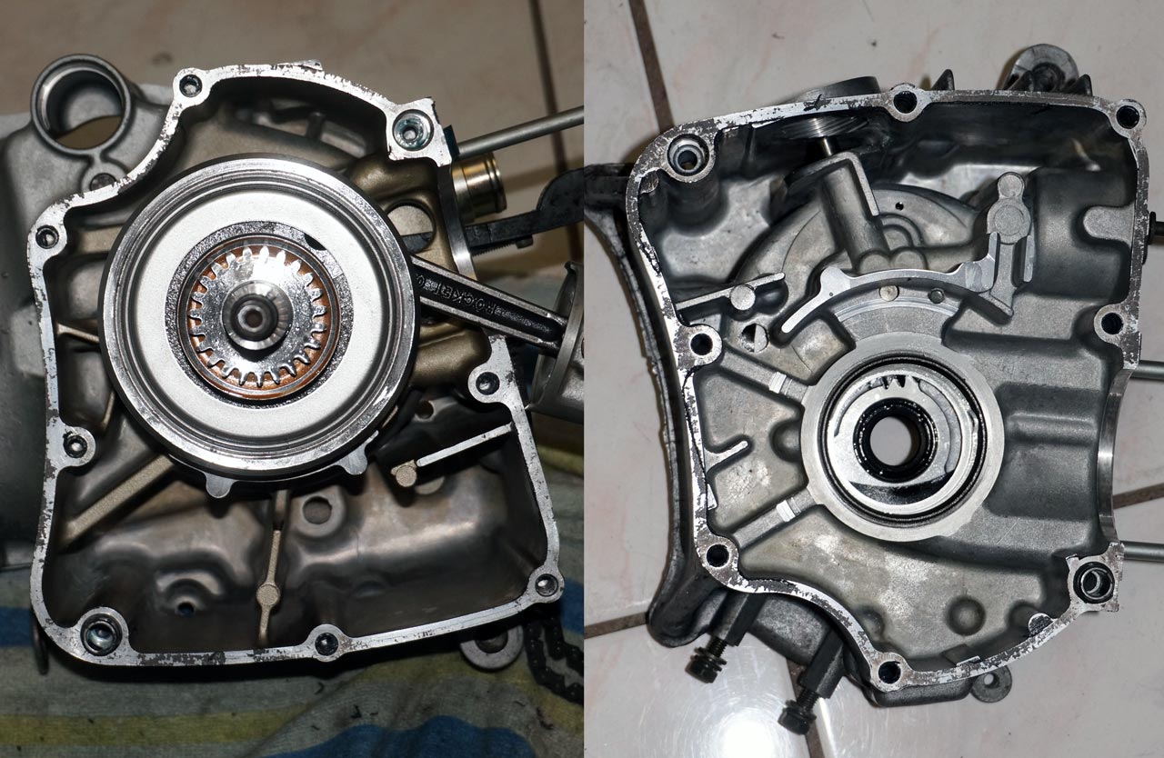

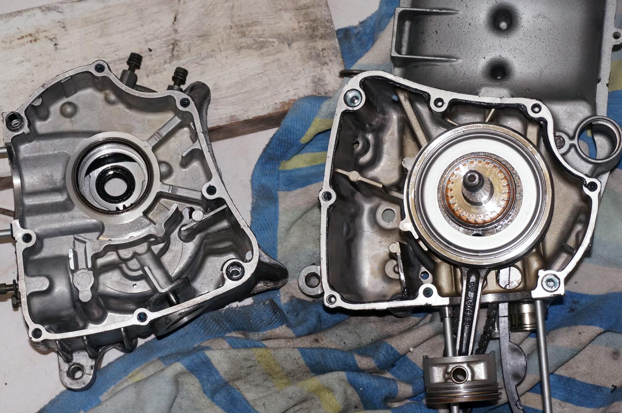

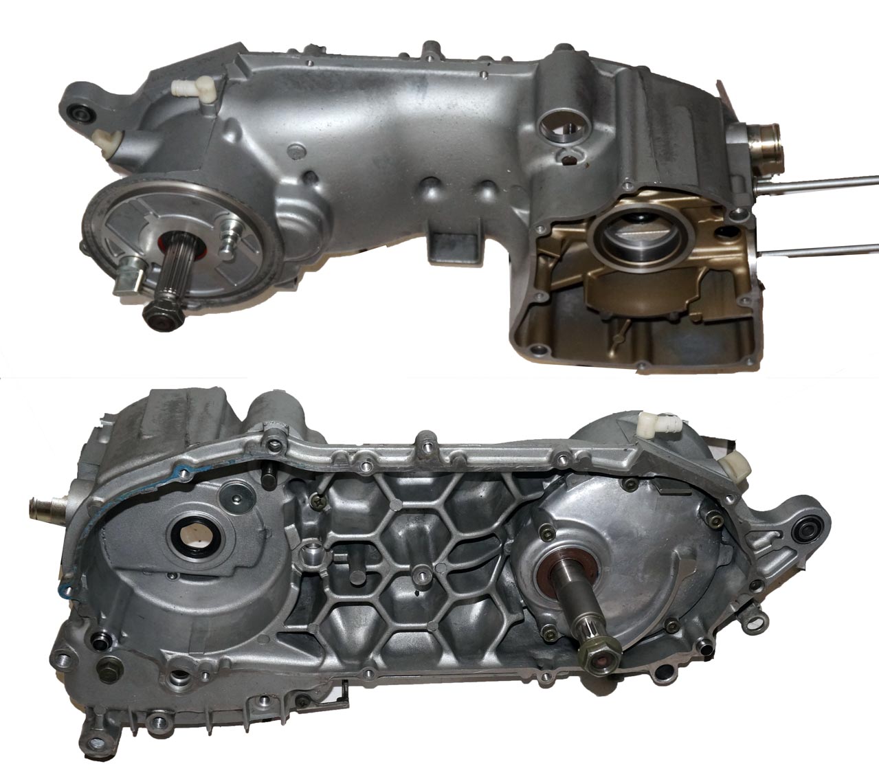

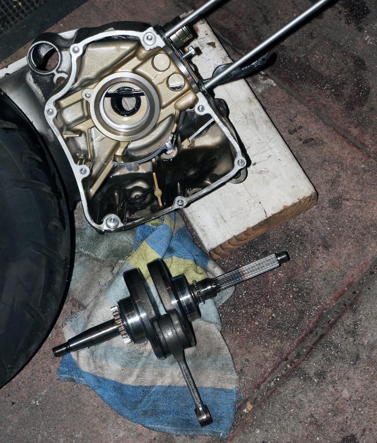

Разделился двигатель на удивление легко руками без использования губой силы.
17.jpg [ 428.65 KiB | Просмотров: 10452 ]

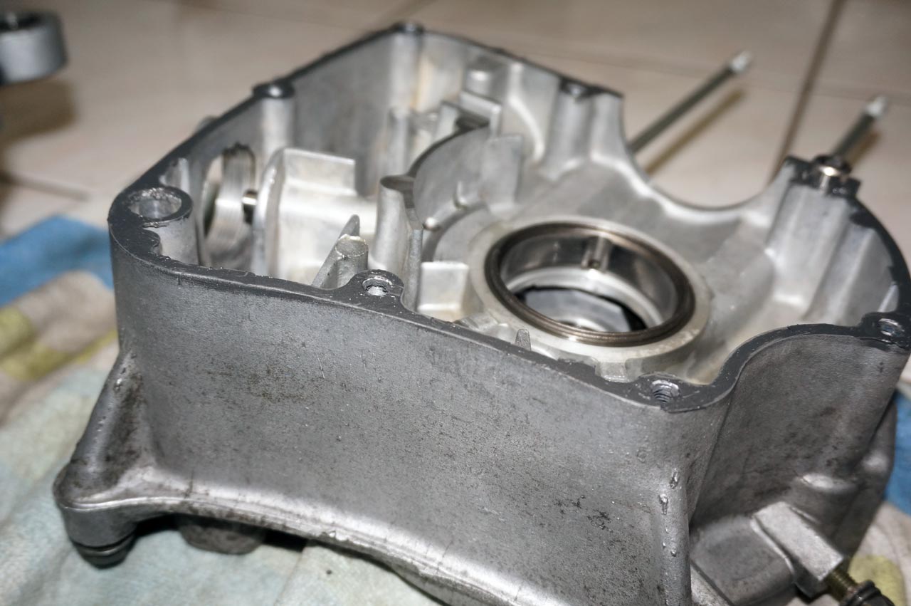

Внутри незначительный износ от того что прыгал коленвал
16.jpg [ 231.48 KiB | Просмотров: 10452 ]

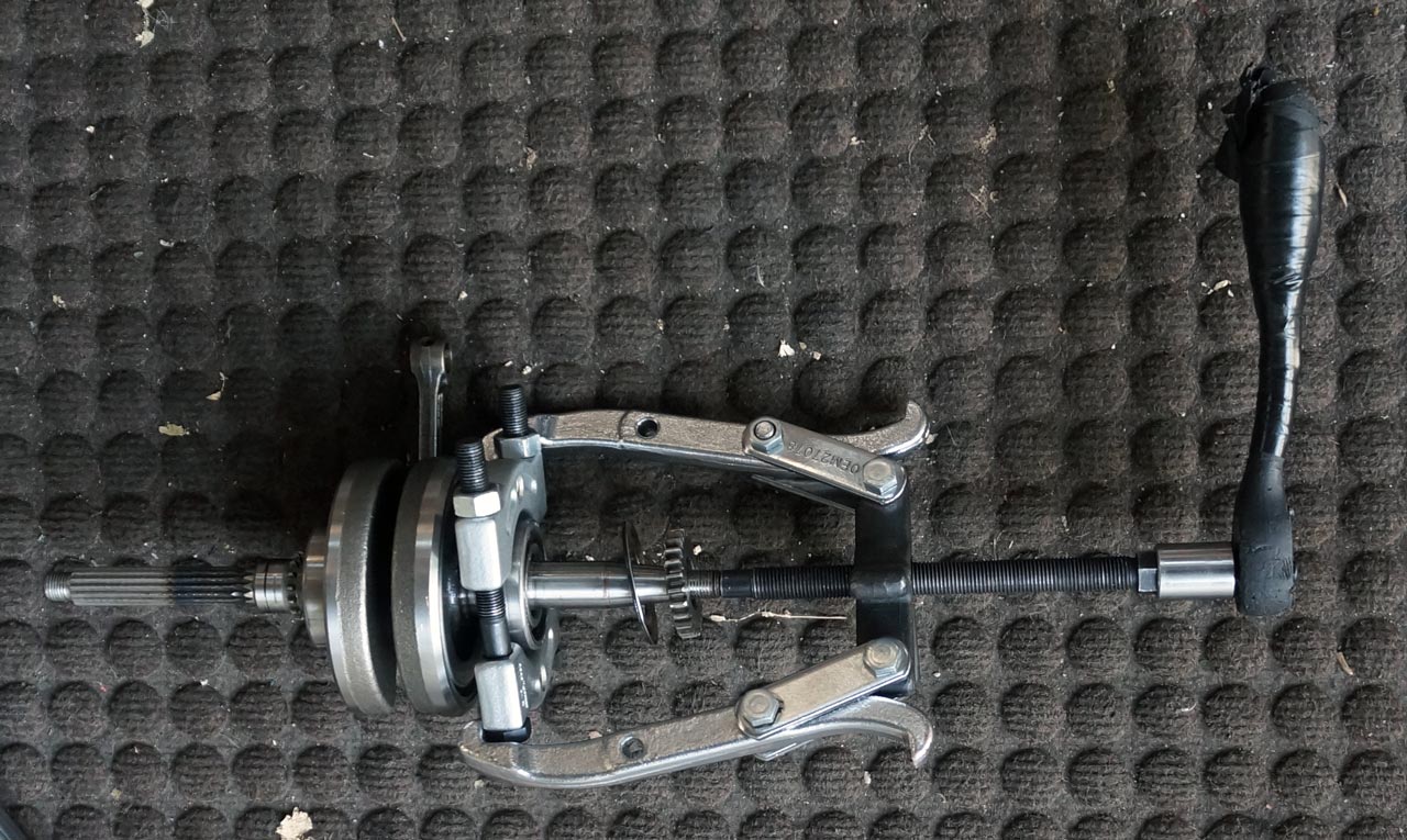

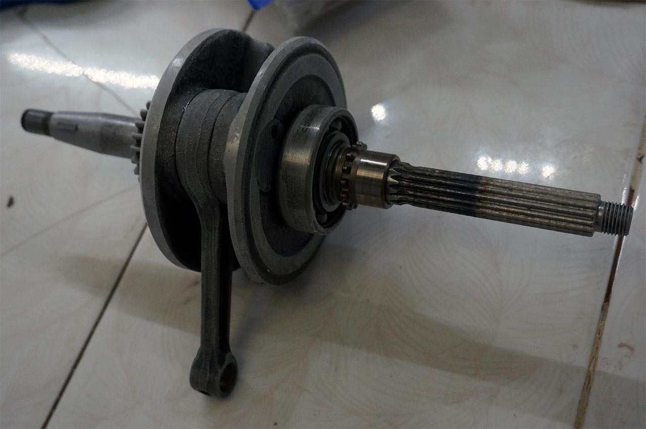

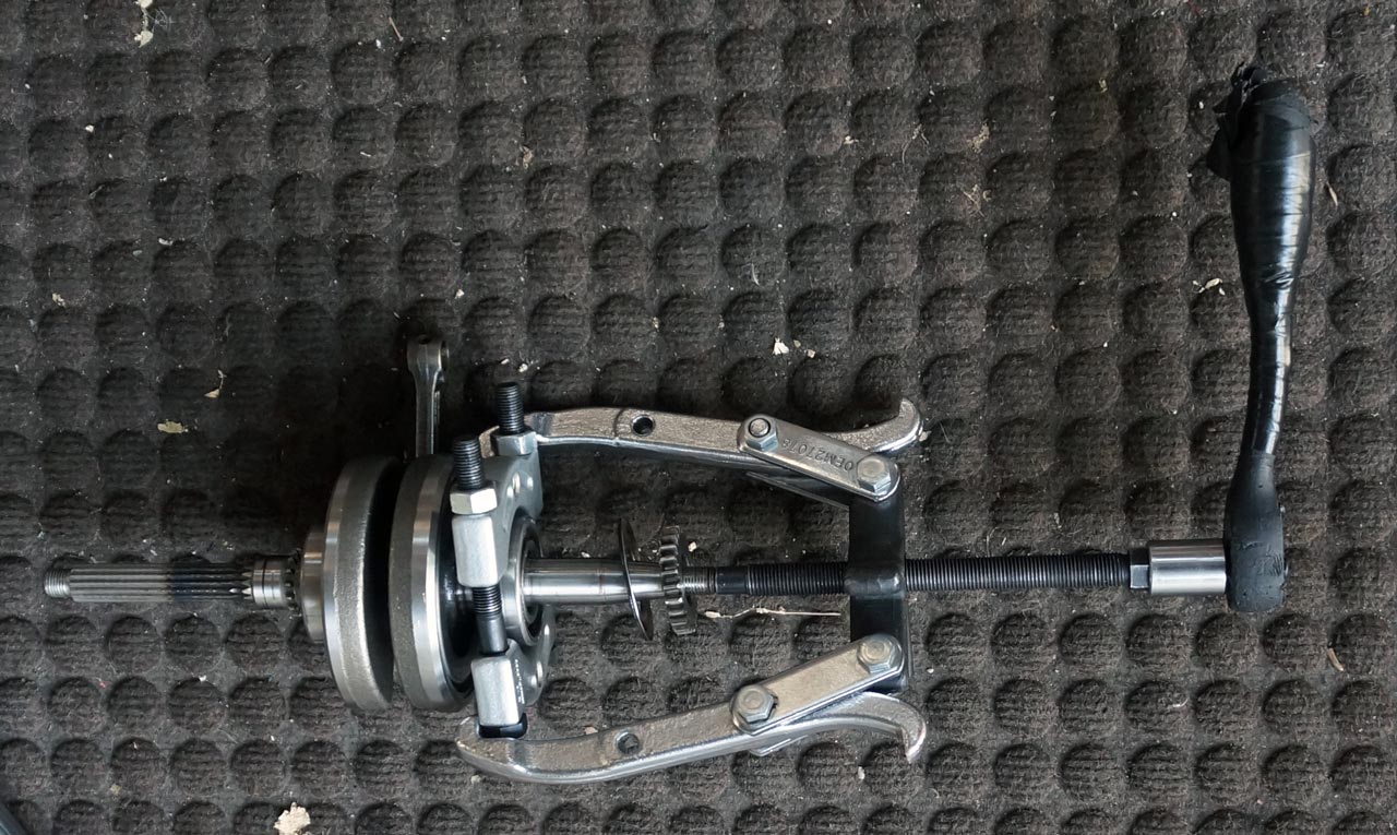

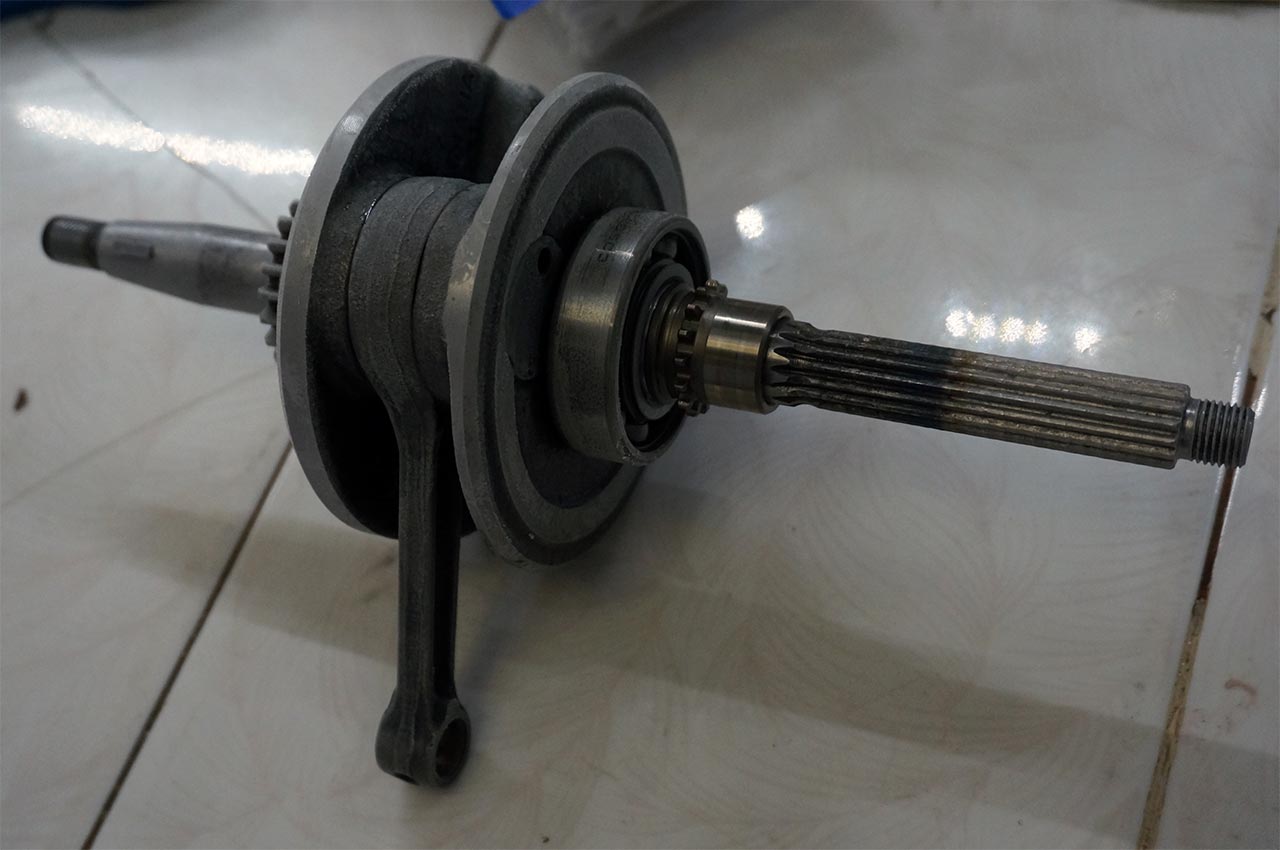

Дальше стащил подшипники с коленвала
18.jpg [ 205.17 KiB | Просмотров: 10452 ]

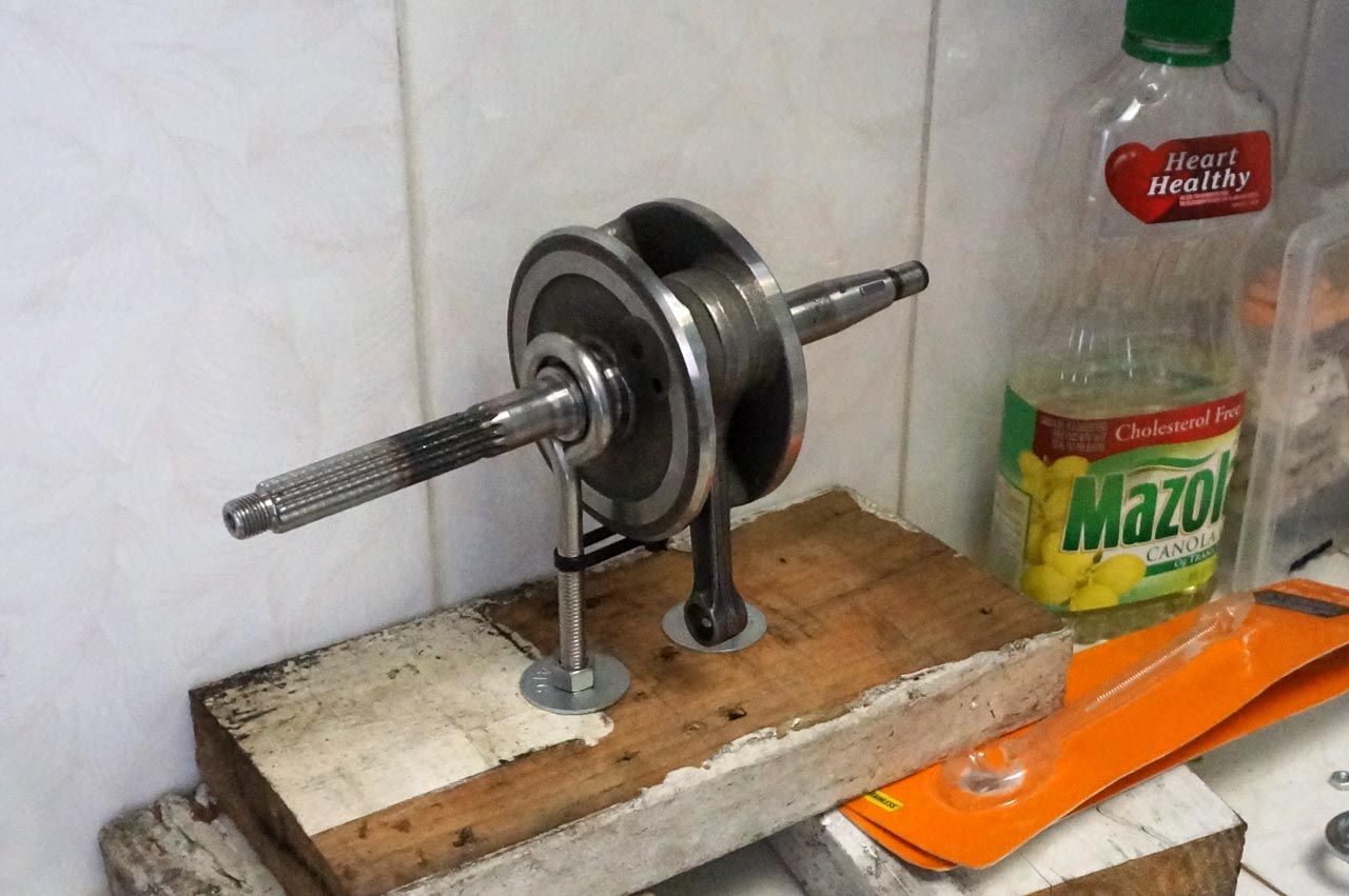

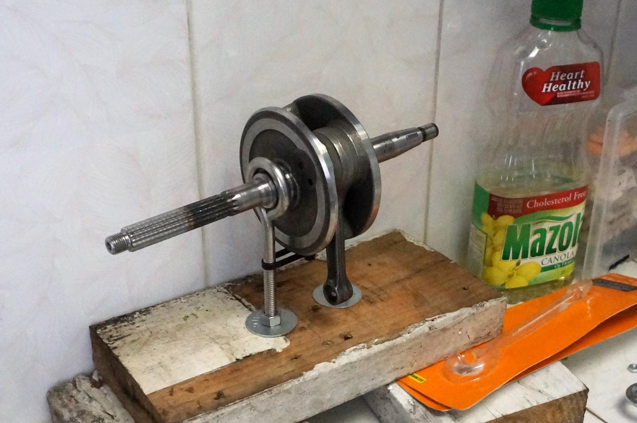

Сделал домашний стенд для прокатки чтобы убедиться что он прямой.
19.jpg [ 127.2 KiB | Просмотров: 10452 ]
Оказалось что нормальный
[youtube]cf8jowFO6wA[/youtube]

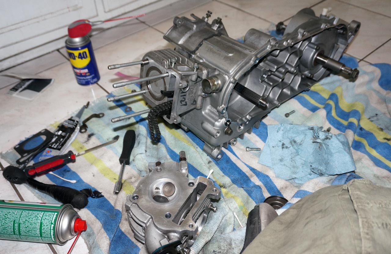

(продан) Китайский 2011г - 139QMB 80cc
 Заголовок сообщения: Re: Отчет по Yamaha Vino 125 2006
СообщениеДобавлено: 03 Jan 2019, 11:13
Зарегистрирован: 02 Jun 2018, 15:32
Сообщений: 114
Скутер: Yamaha Vino 125
Стаж: 0.3

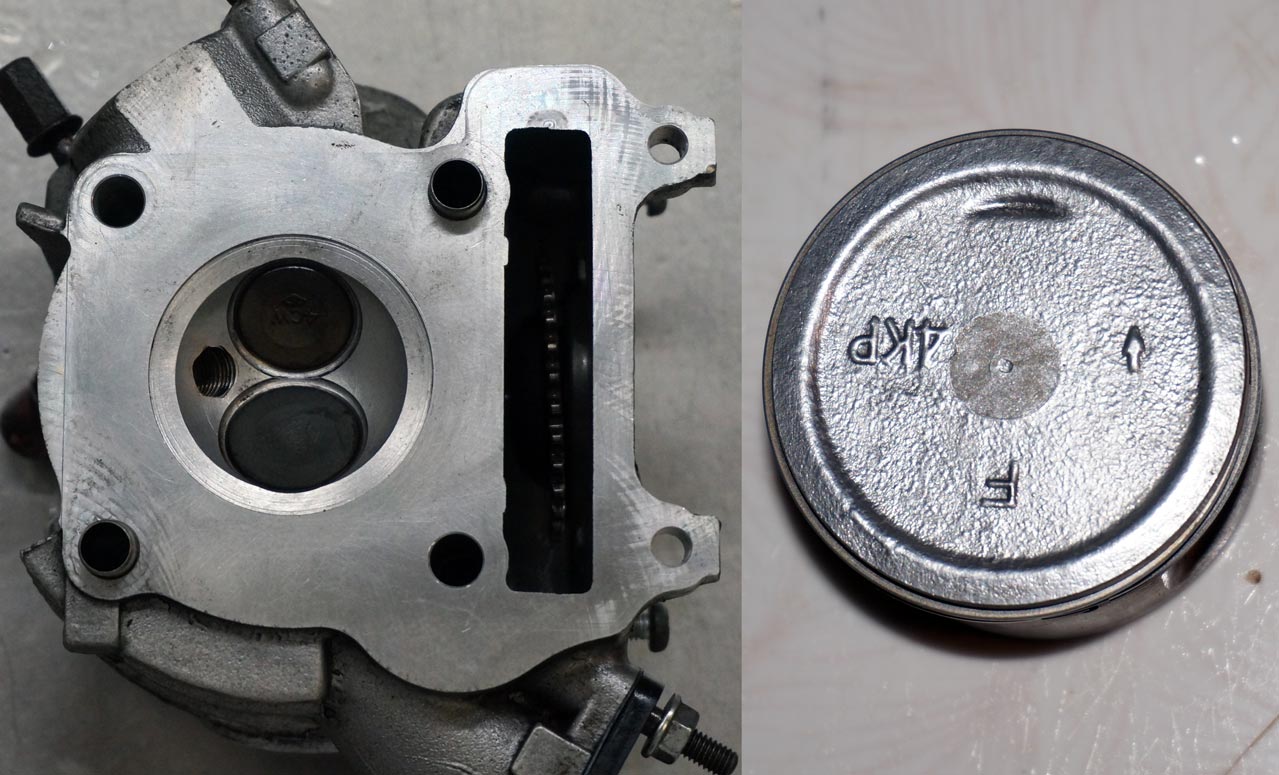

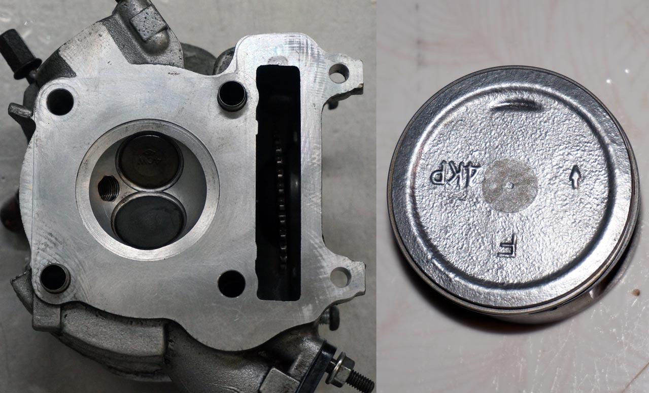

Отмыл от нагара голову и поршень маленькой медной щеткой очень легко.
24.jpg [ 154.88 KiB | Просмотров: 10450 ]

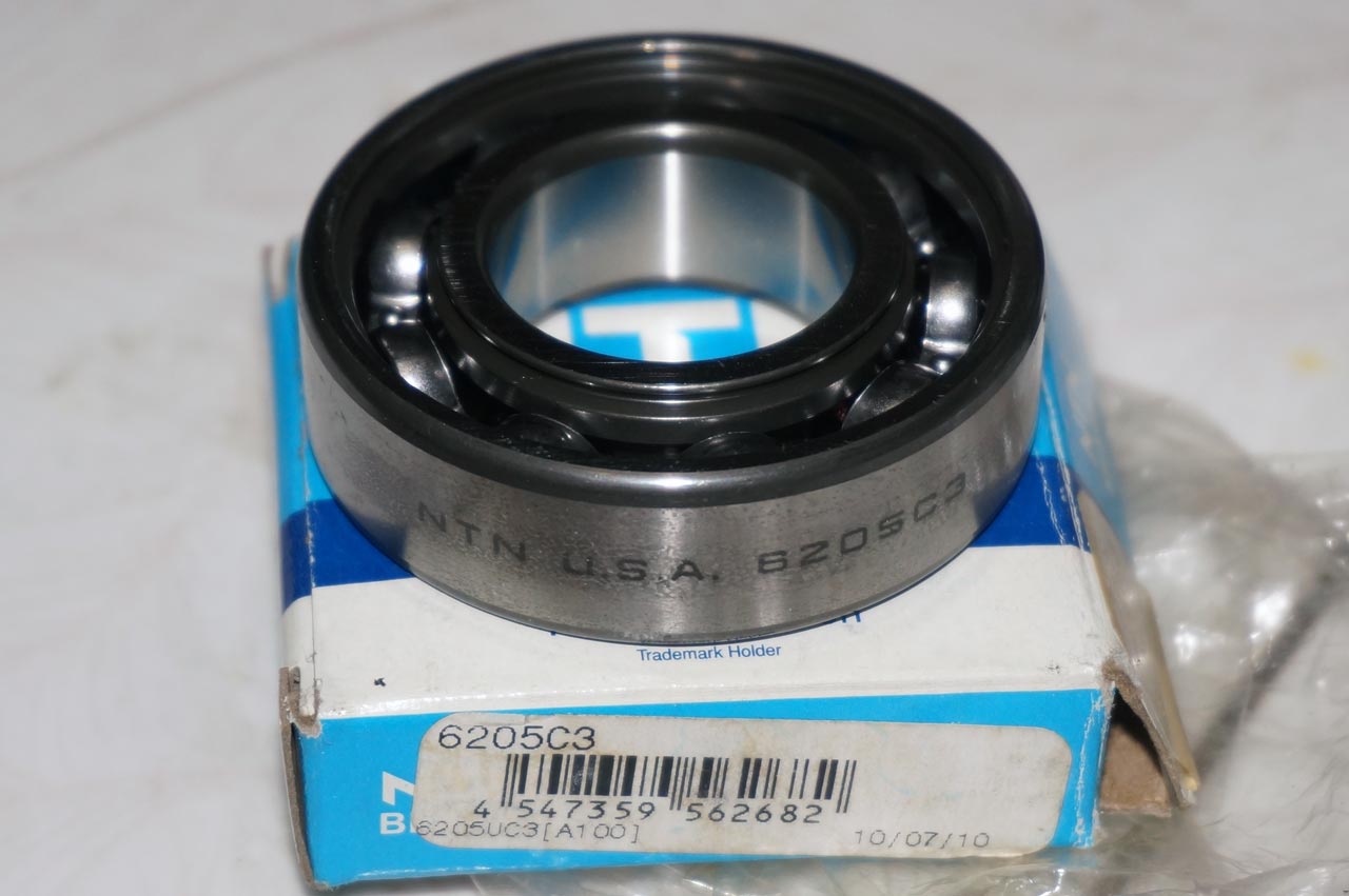

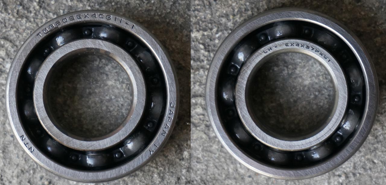

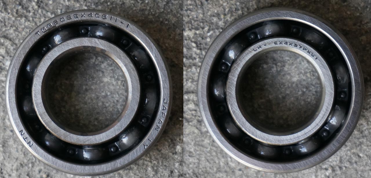

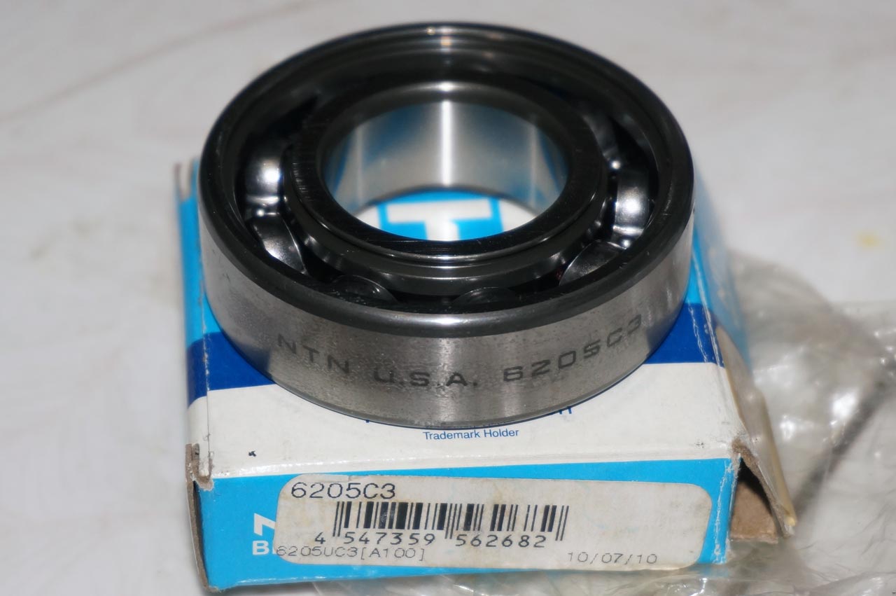

Стал искать новый подшипник по номеру со старого ничего не нашлось, стал искать по размеру 25x52x15
21.jpg [ 120.6 KiB | Просмотров: 10450 ]
Купил той же фирмы два в местном магазине в тот же день и поставил за $30 оба подшипника.
22.jpg [ 85.55 KiB | Просмотров: 10450 ]
Устанавливал подшипники и звездочки заморозив коленвал, и нагрев детали которые надевались до 100 градусов цельсия, после чего они оделись рукой. Правда звездочка для цепи слишком быстро остывала и заходила только на 75% пришлось греть её до 150 градусов тогда зашла целиком.
23.jpg [ 80.33 KiB | Просмотров: 10450 ]

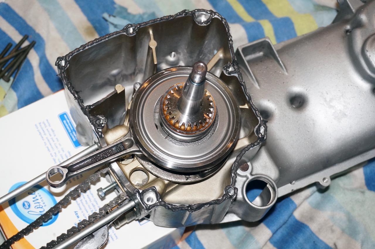

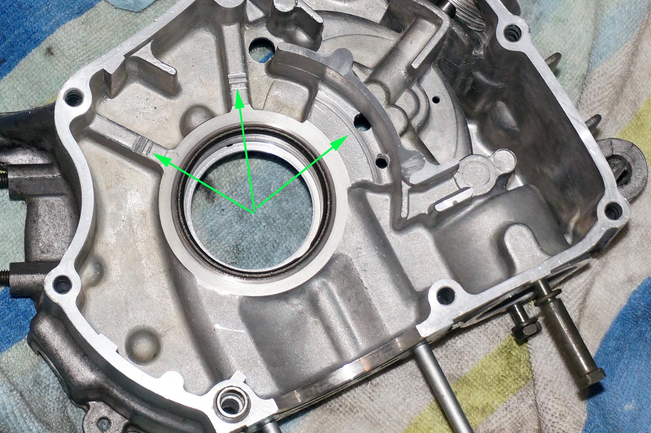

В этот двигатель не продают прокладку, нужно использовать жидкую, купил силиконовую за $6 и поставил, первый раз такое делал выдавил слишком много очень много.
26.jpg [ 162.88 KiB | Просмотров: 10450 ]

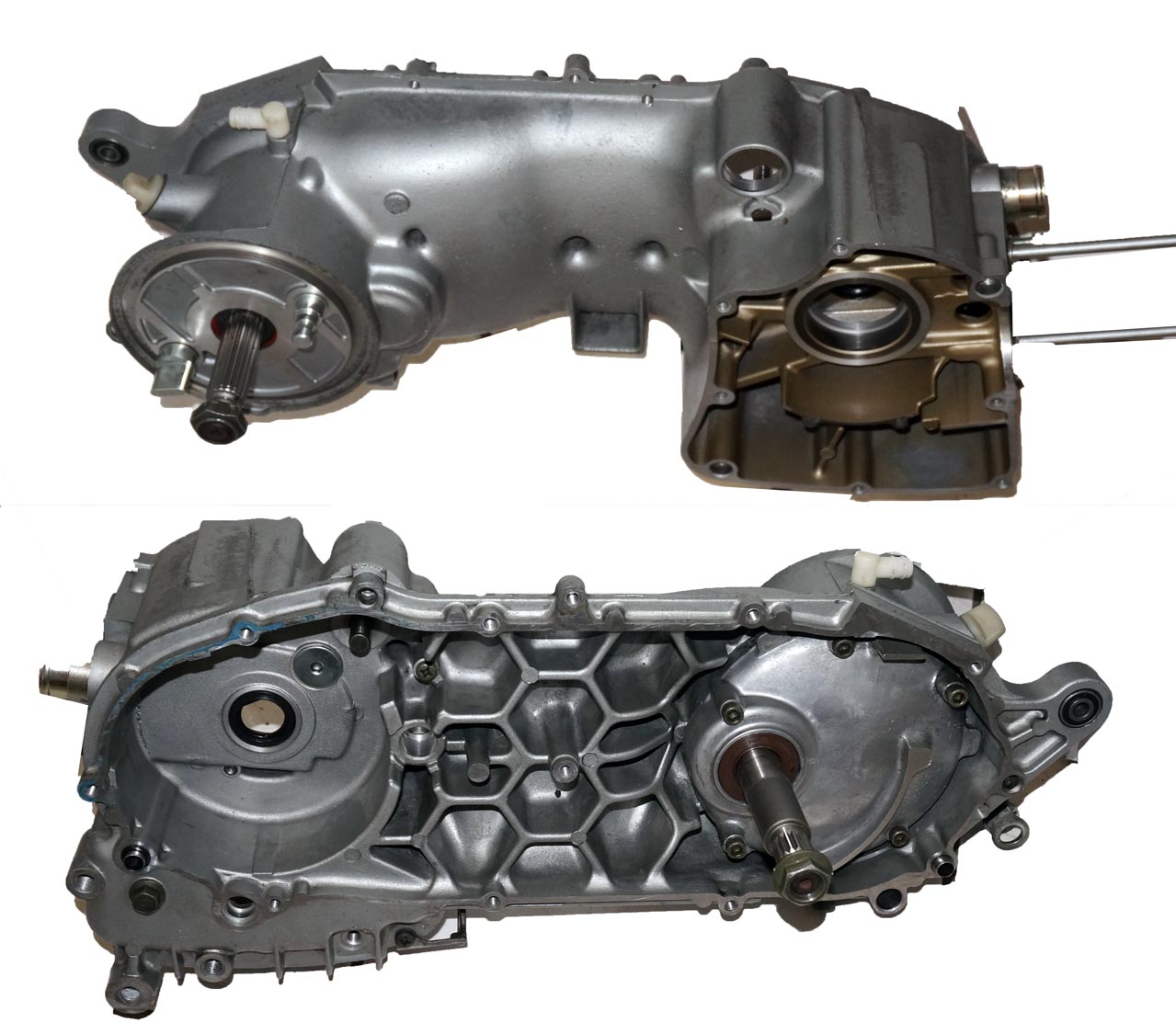

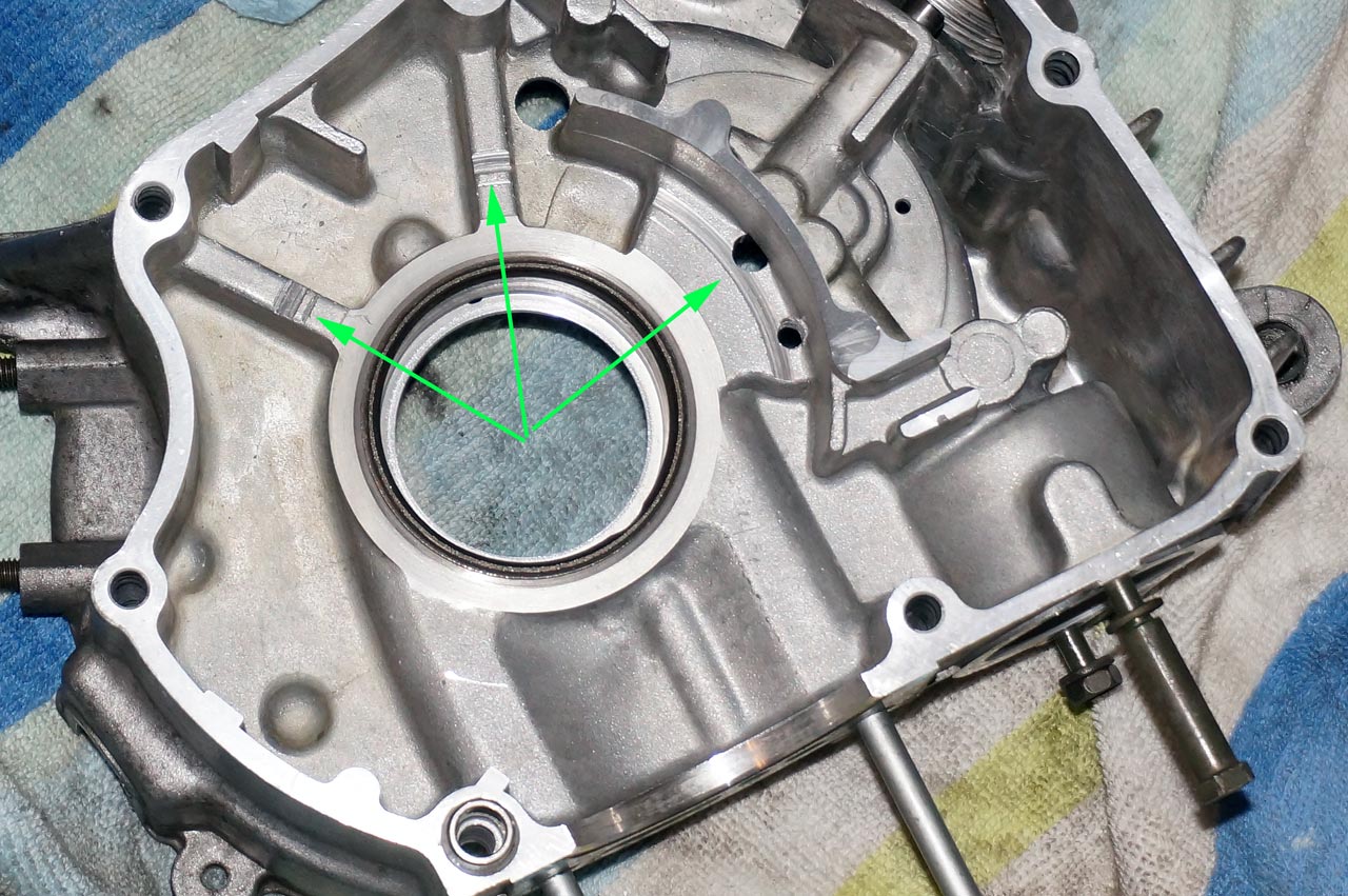

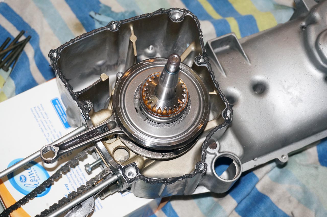

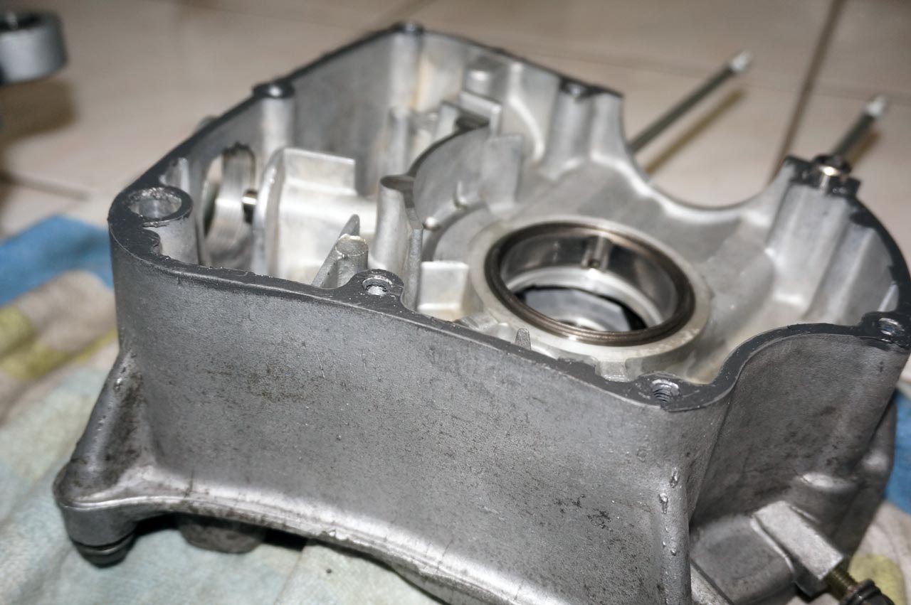

Одел уже ЦПГ и голову на след день задумался и решил посмотреть что получилось, не хотелось чтобы масляные патрубки забились пластами прокладки.
Открыл и обнаружил что все выдавилось во внутрь, между стенами почти ничего нету.
28.jpg [ 216.14 KiB | Просмотров: 10450 ]
Сделал еще раз очень тонкий слой
30.jpg [ 115.56 KiB | Просмотров: 10450 ]
Там по инструкции нужно приложить детали пока не начнет вылезать наружу, потом через час затянуть по спецификации.
Я обнаружил что когда стал затягивать то наружу вышел уже сухой силикон.
В этот раз было больше между стенками, однако она тот силикон что выступал во внутрь хоть был тонкий, но тоже сухой и просто болтался.
31.jpg [ 192.24 KiB | Просмотров: 10450 ]
Сделал третий раз уже без фото потому что надоело все сделал тонкий слой но только где то на 60% стенки ближе к внешней стороне и закрыл снаружи добавил еще силикона на всякий случай.
После стал собирать
32.jpg [ 173.13 KiB | Просмотров: 10450 ]
33.jpg [ 138.2 KiB | Просмотров: 10450 ]

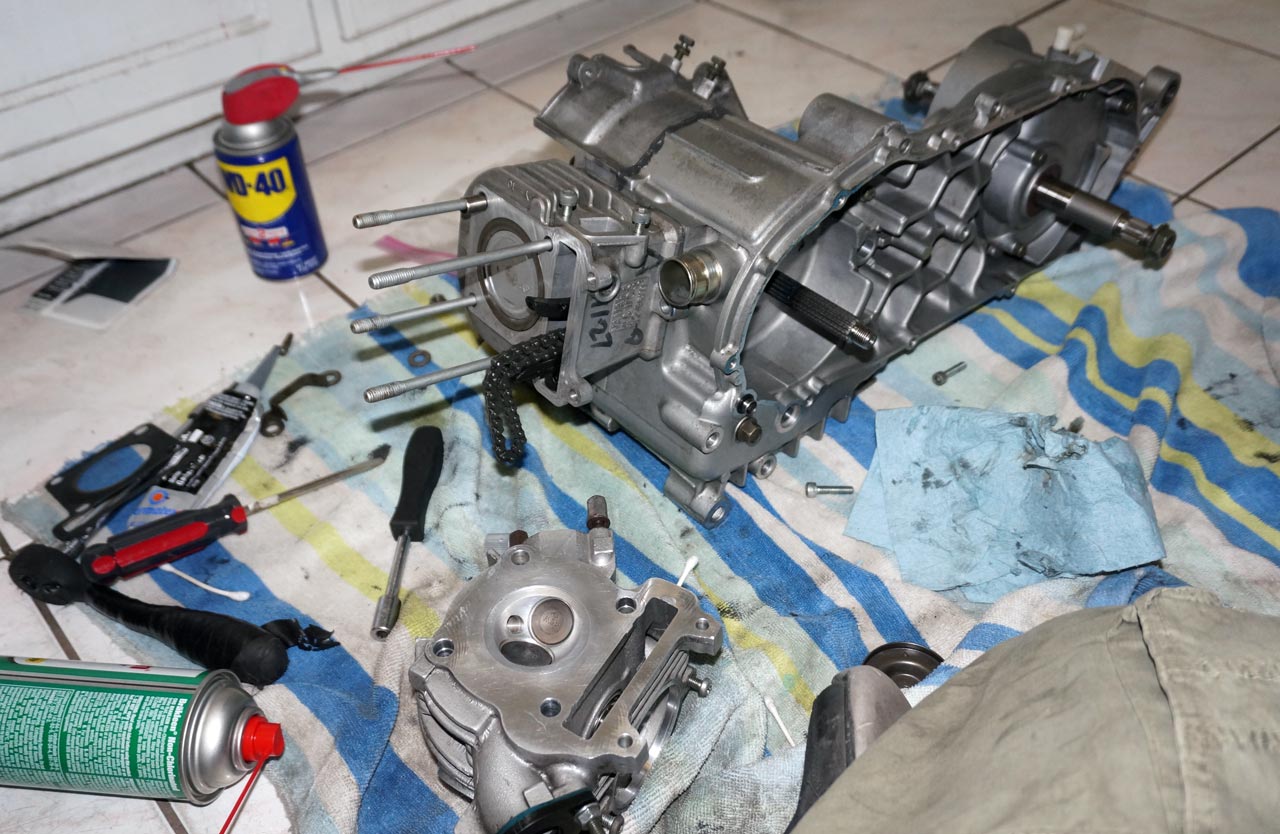

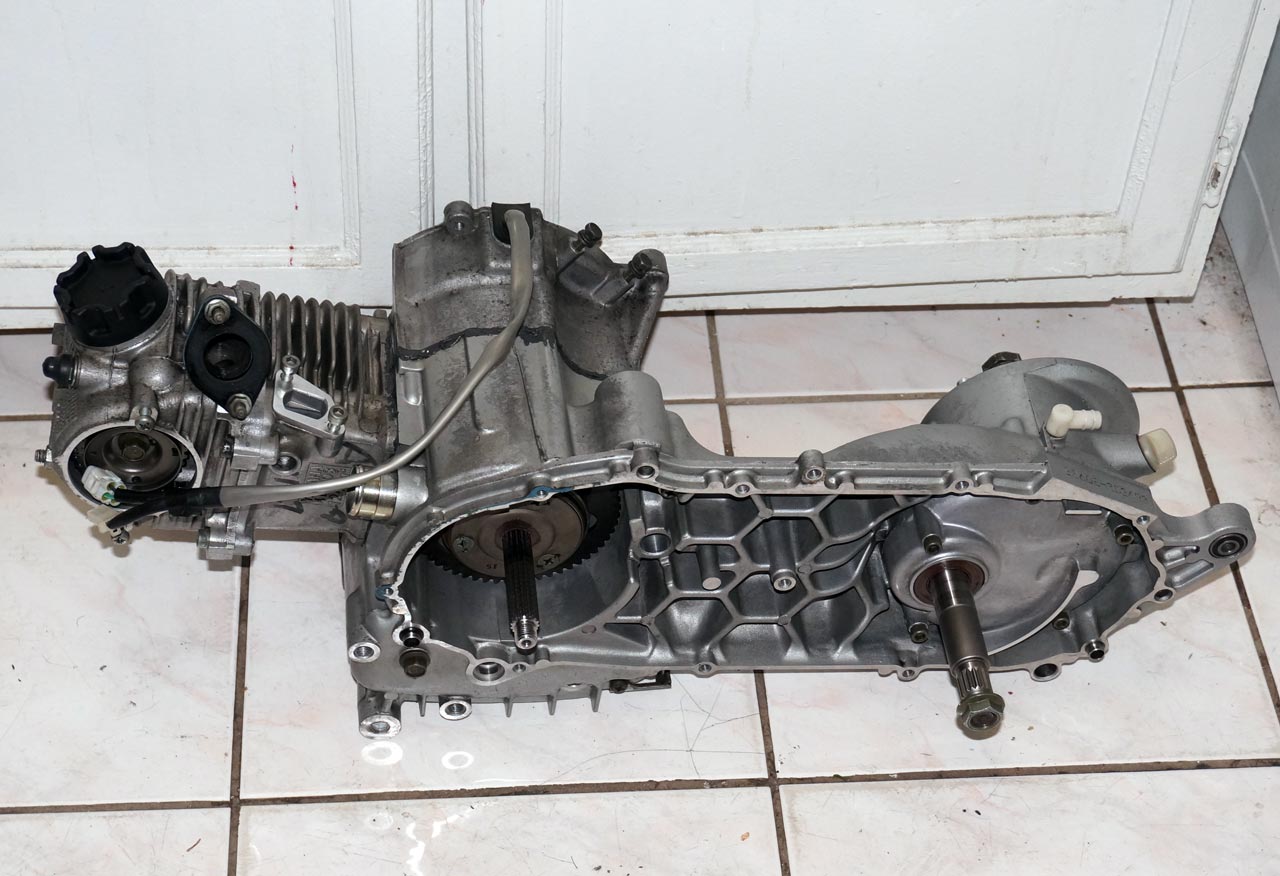

Одел двиг обратно
35.jpg [ 172.96 KiB | Просмотров: 10450 ]
оставил старый генератор,
36.jpg [ 196.11 KiB | Просмотров: 10450 ]
новый (БУ) колокол за $20
37.jpg [ 149.72 KiB | Просмотров: 10450 ]
По состоянию на сегодня все собрано, завтра буду запускать когда затвердеет клей на болтах и прокладка.
38.jpg [ 155.27 KiB | Просмотров: 10450 ]
39.jpg [ 174.94 KiB | Просмотров: 10450 ]

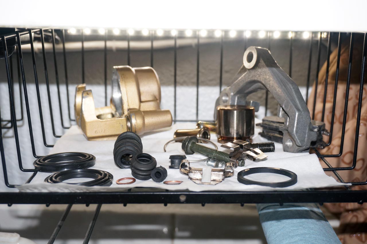

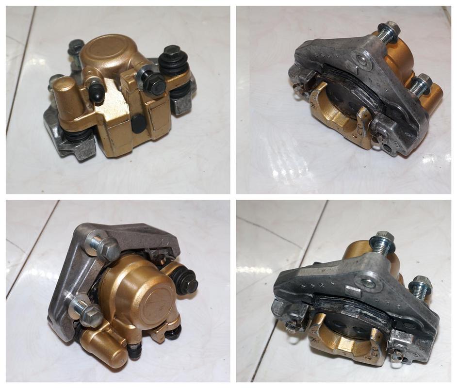

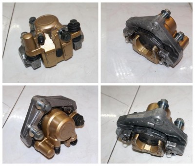

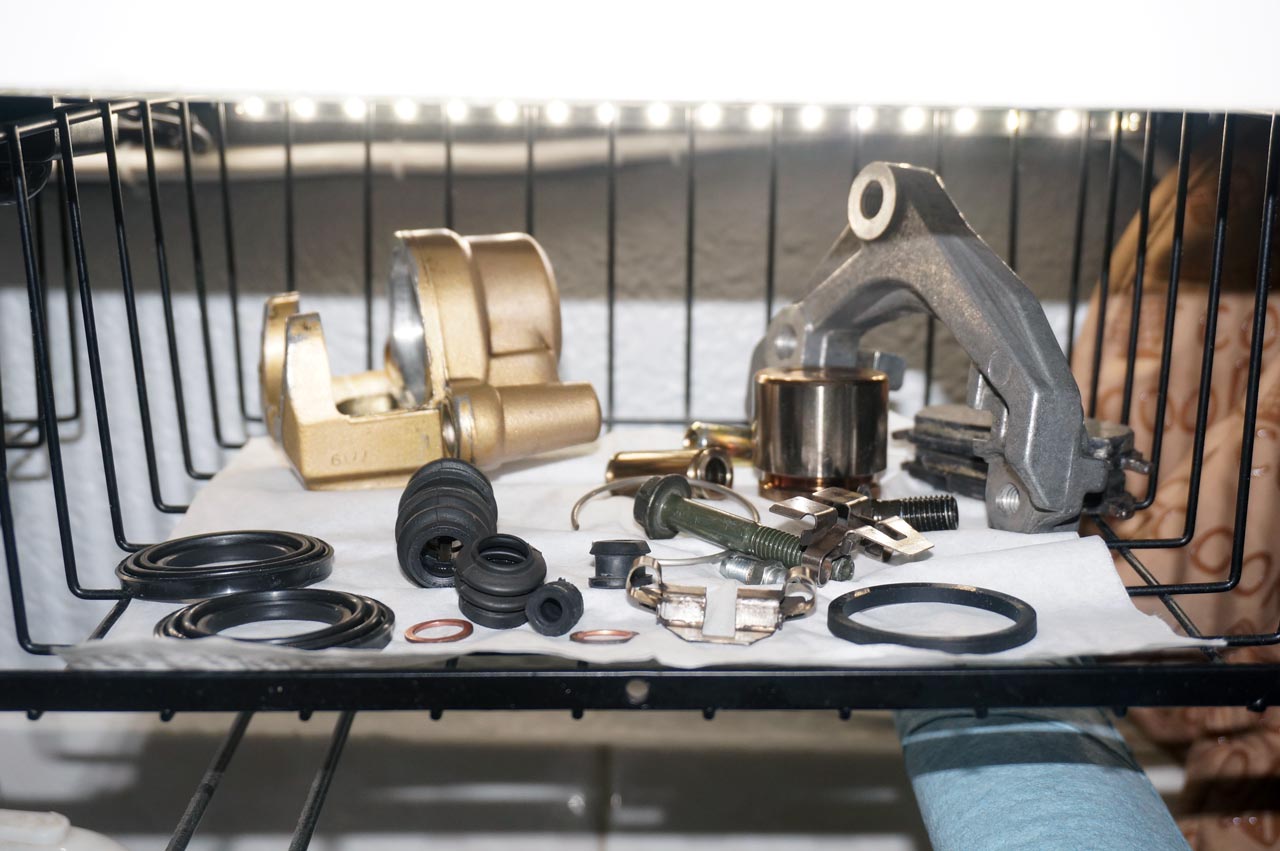

перебрал суппорт.
caliper-rebuild.jpg [ 122 KiB | Просмотров: 10382 ]

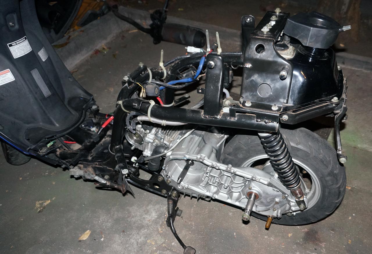

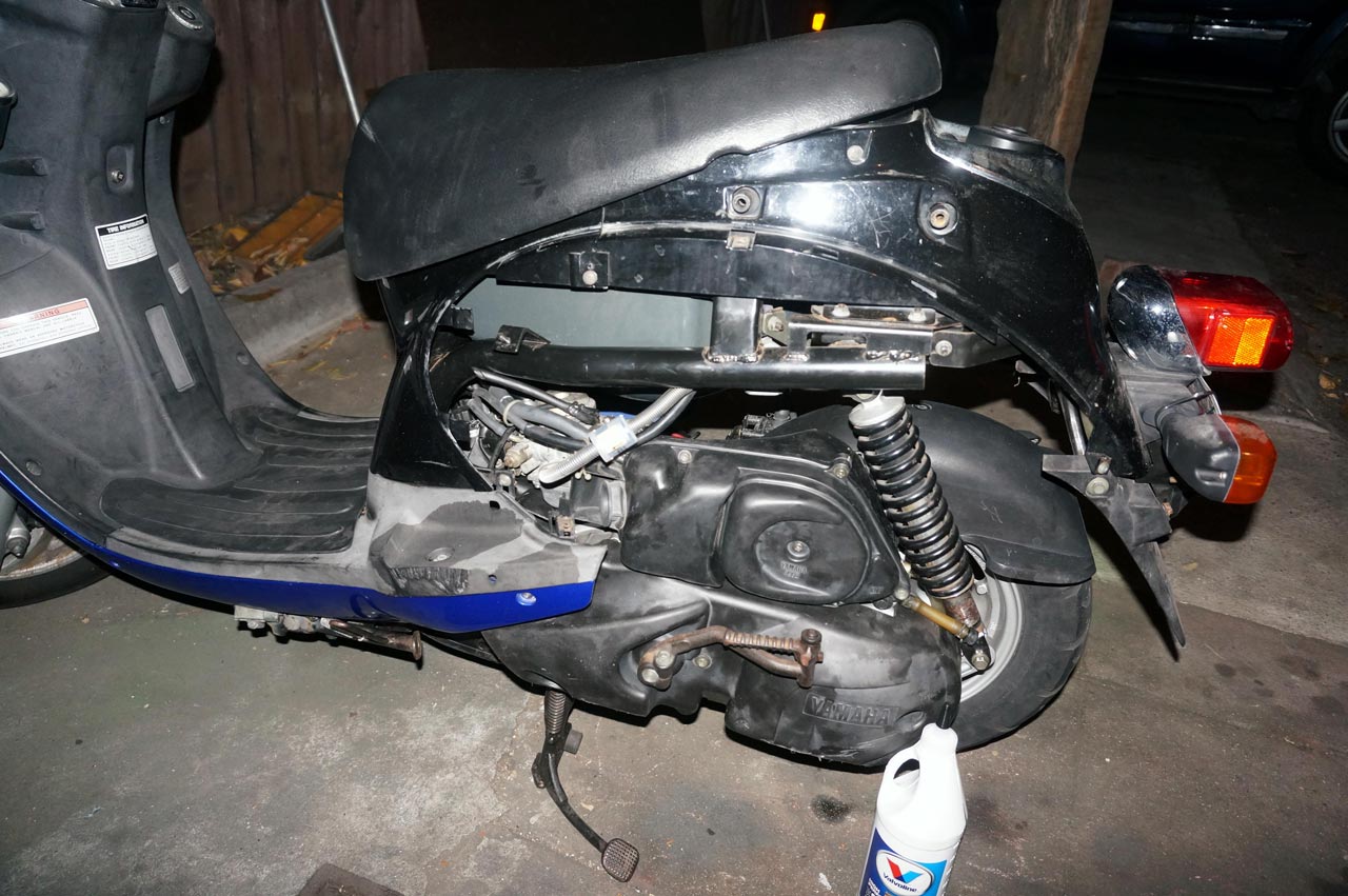

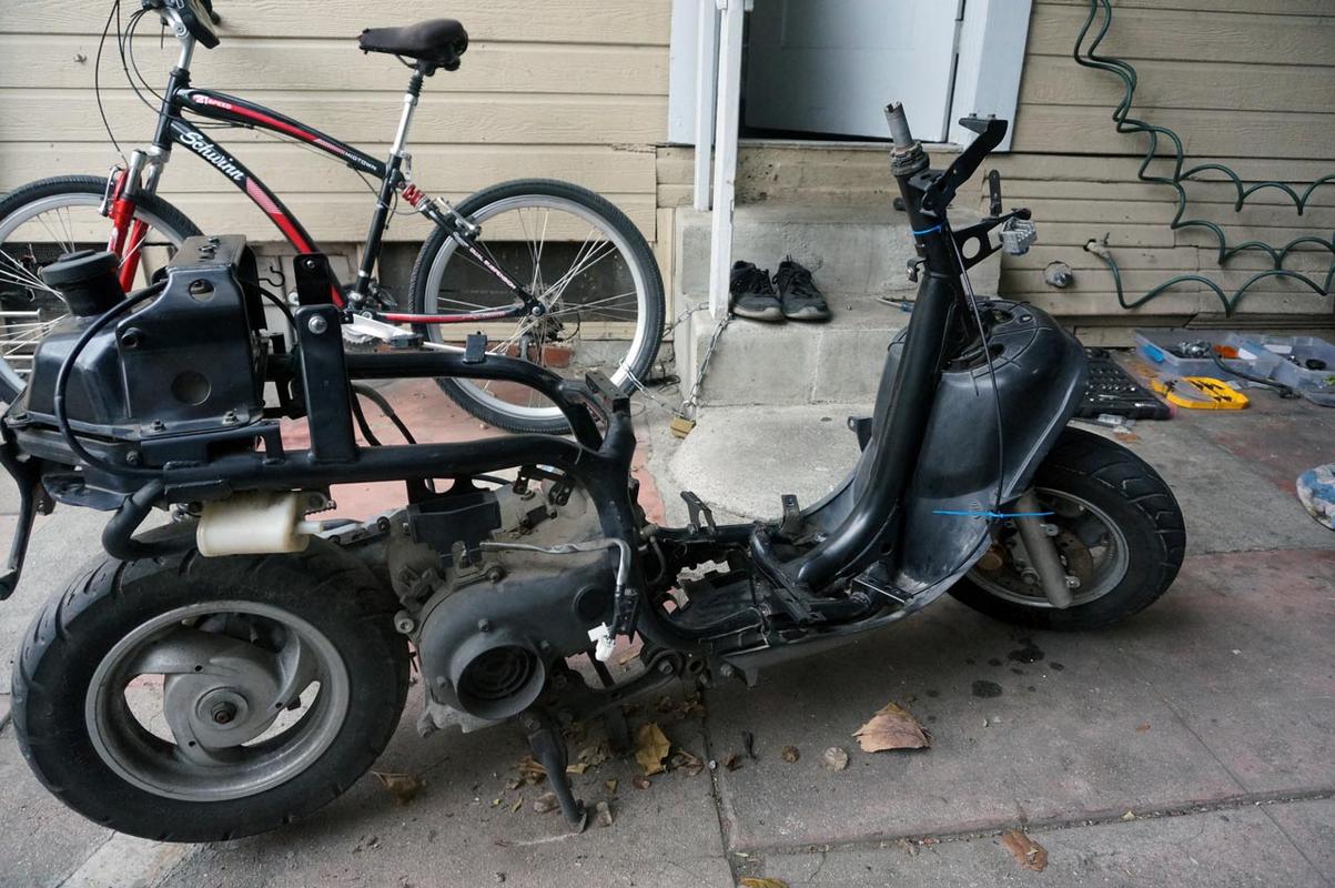

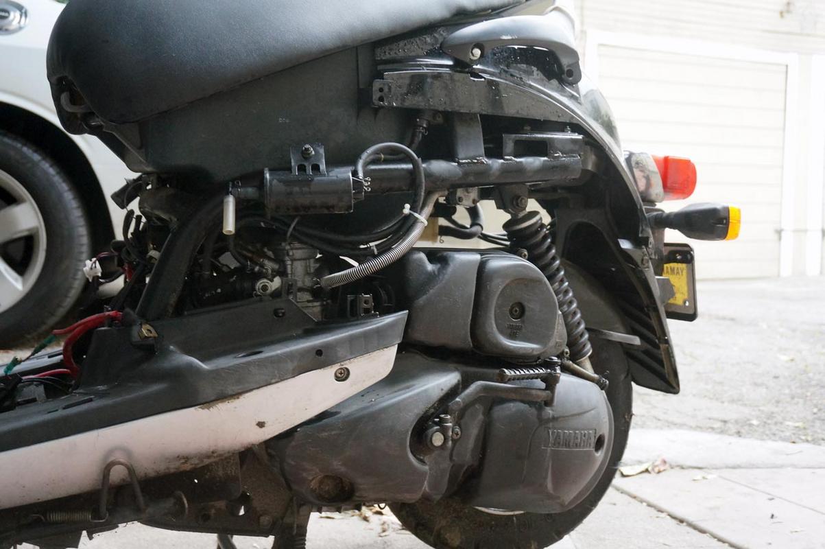

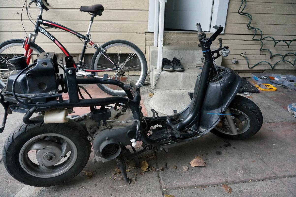

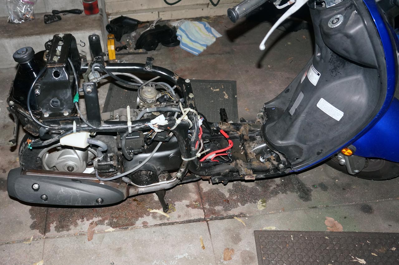

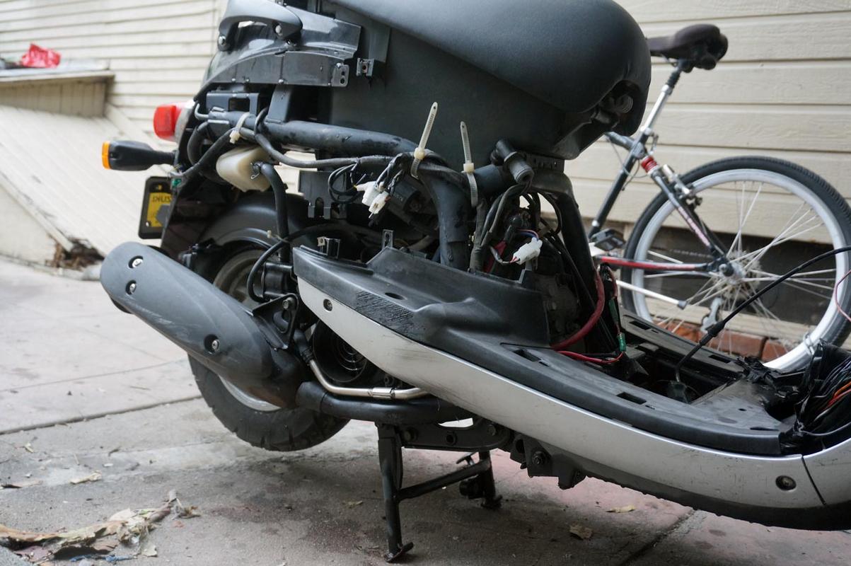

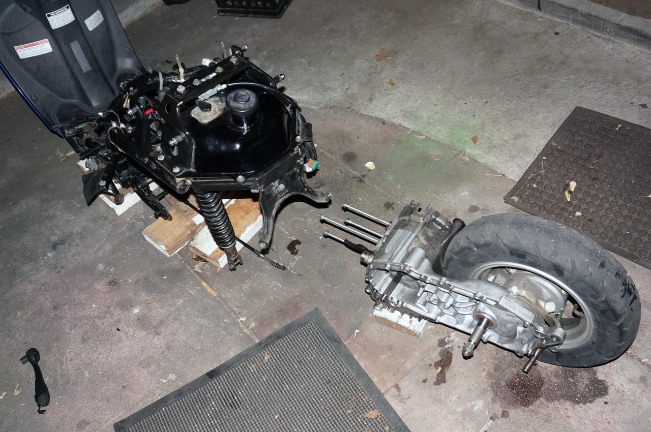

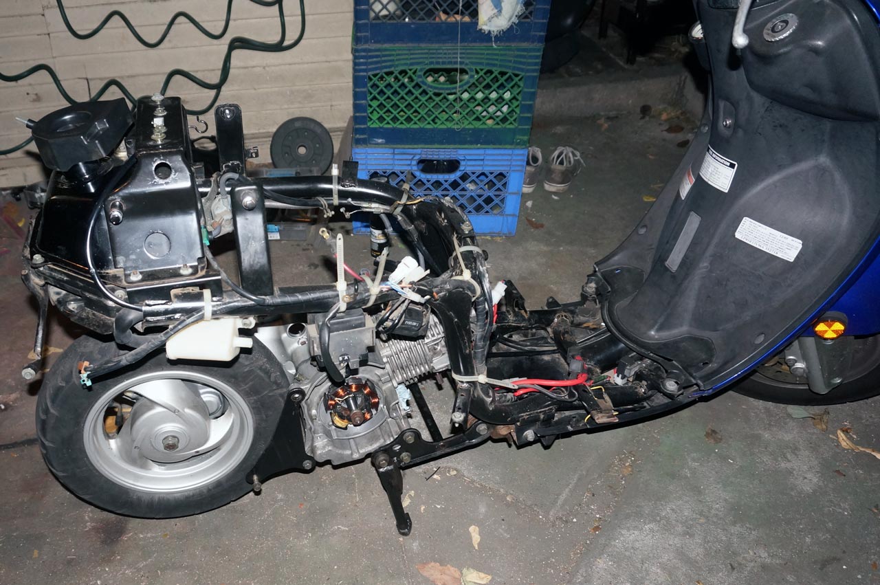

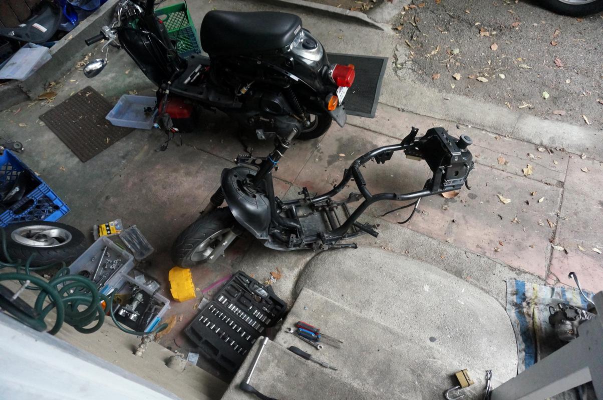

Купил донора 2008 на запчасти за $125 с доставкой домой. Управился за 3 часа.

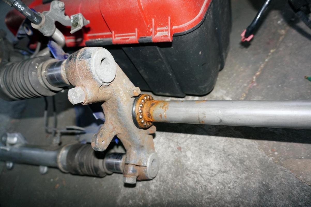

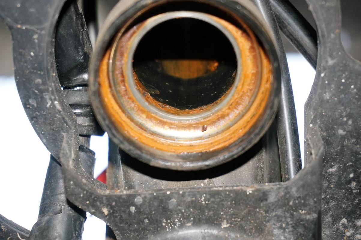

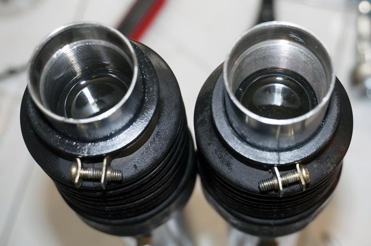

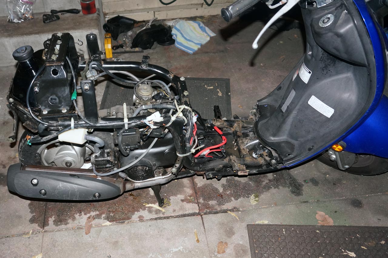

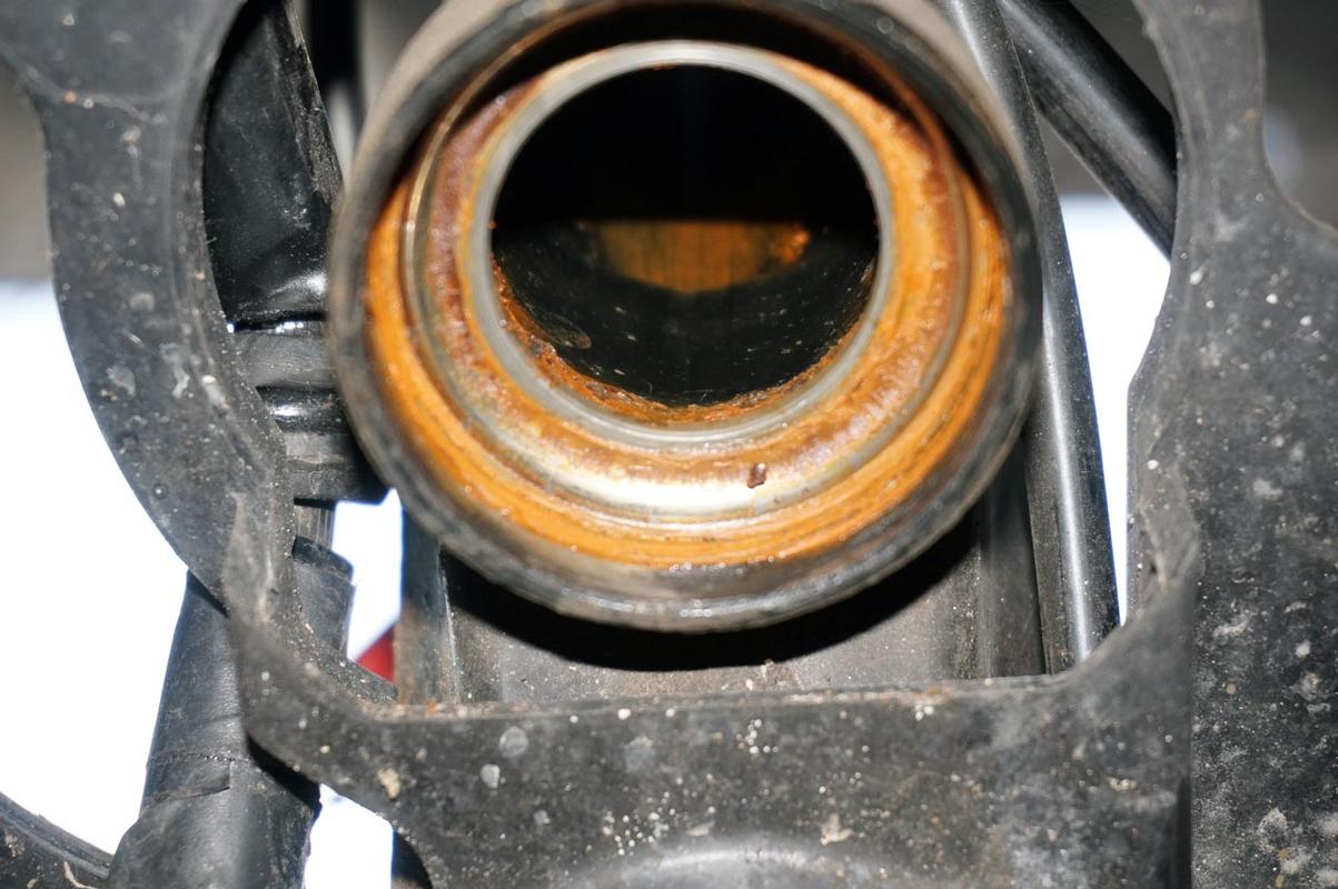

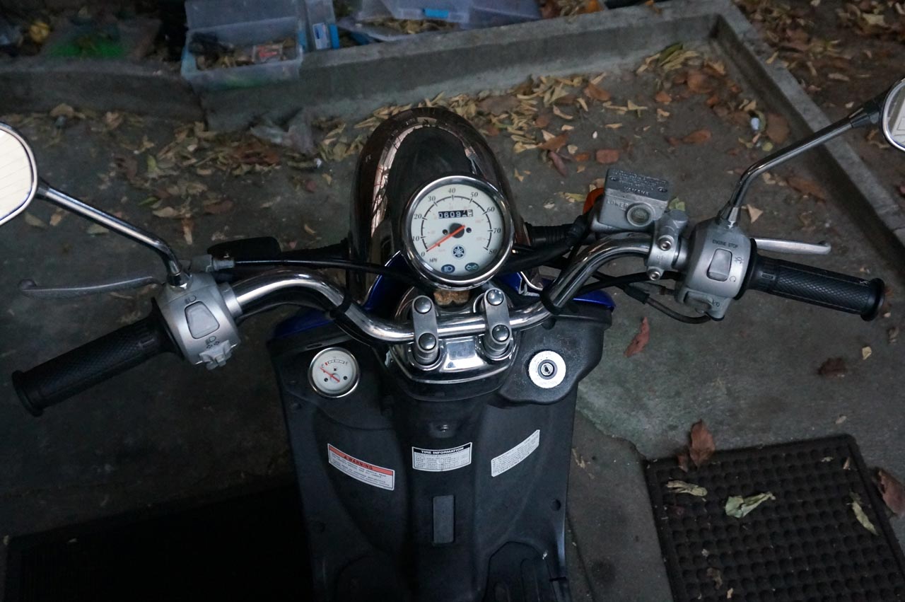

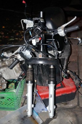

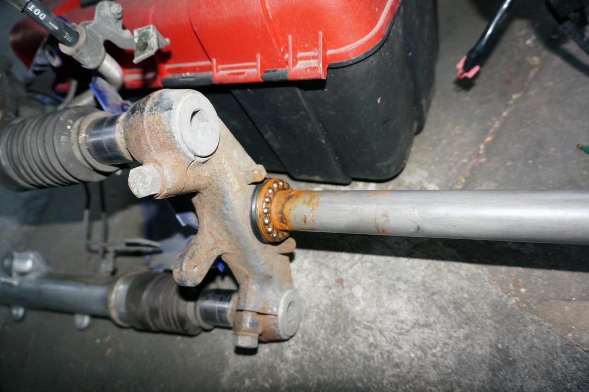

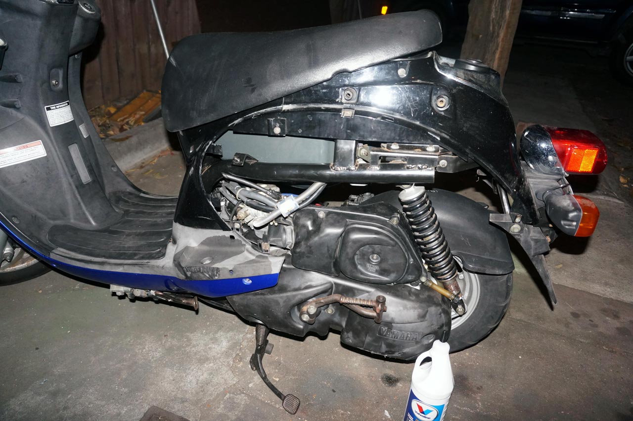

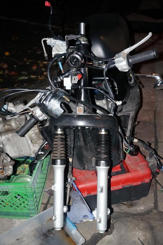

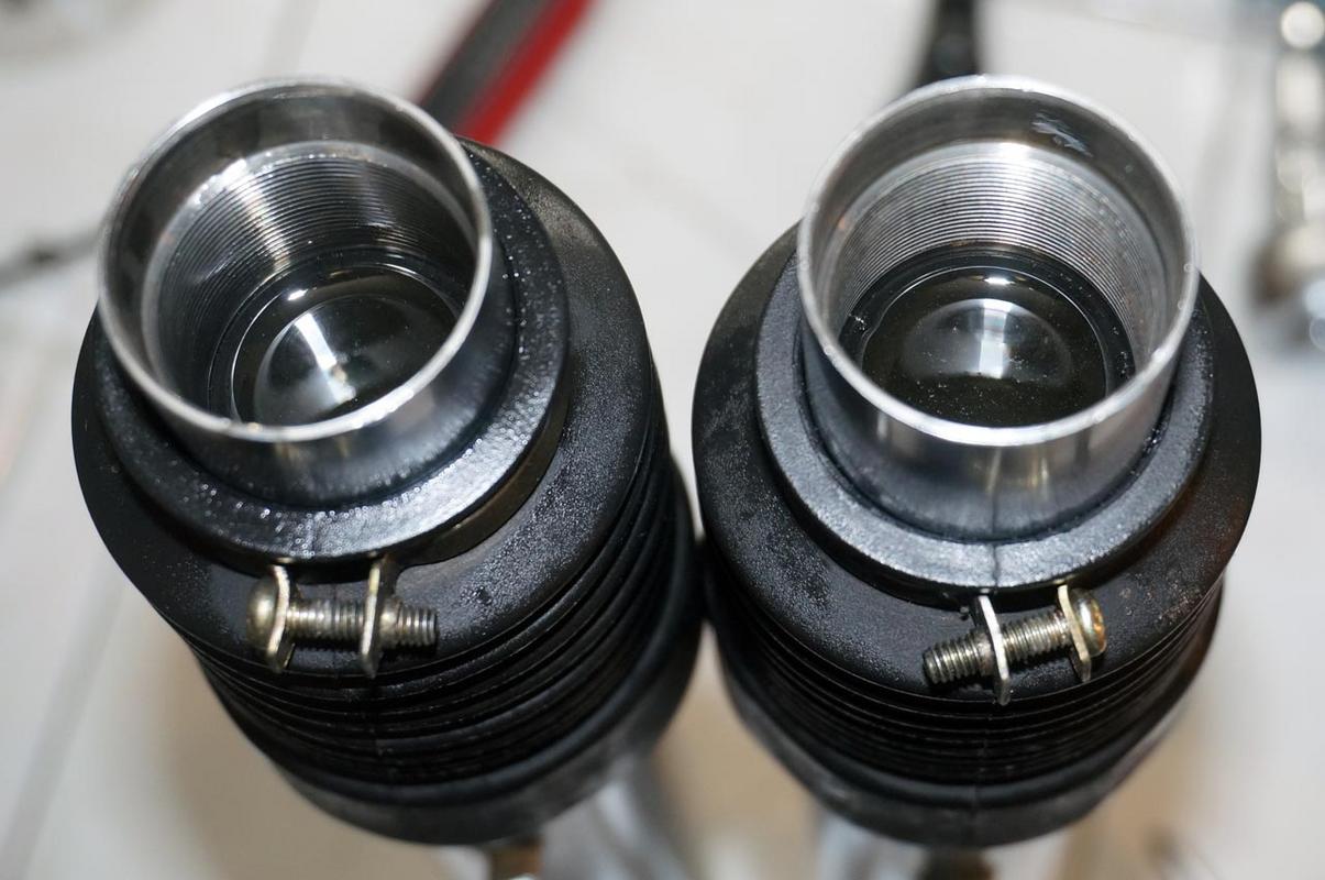

Рульевая колонна заржевела снизу, руль туго поворачивался, поставил свежую с донора.
Заодно перебрал вилку и залил 15W масло.
6.jpg [ 100.63 KiB | Просмотров: 10355 ]
Будет жестковато...

В общем закончил перебирать, теперь катаюсь, едет бодро 70КМ/ч больше я не пробовал т.к. по городу больше не нужно, по инстркции 90КМ/ч максималка.
Будет жестковато...
По инструкции стандартное это 10W я раньше на китайце использовал 15W было в самый раз, я вешу 90кг.

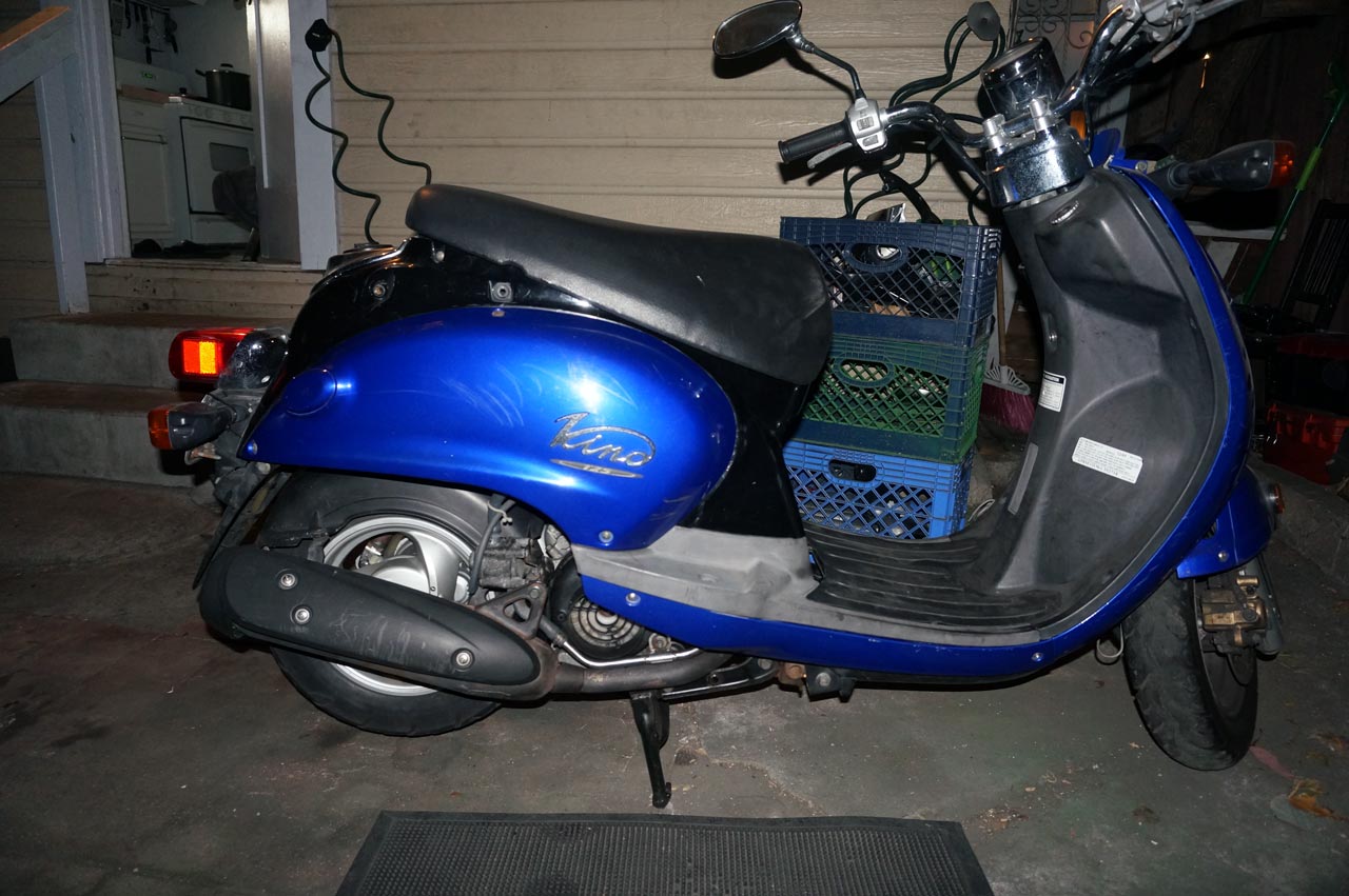

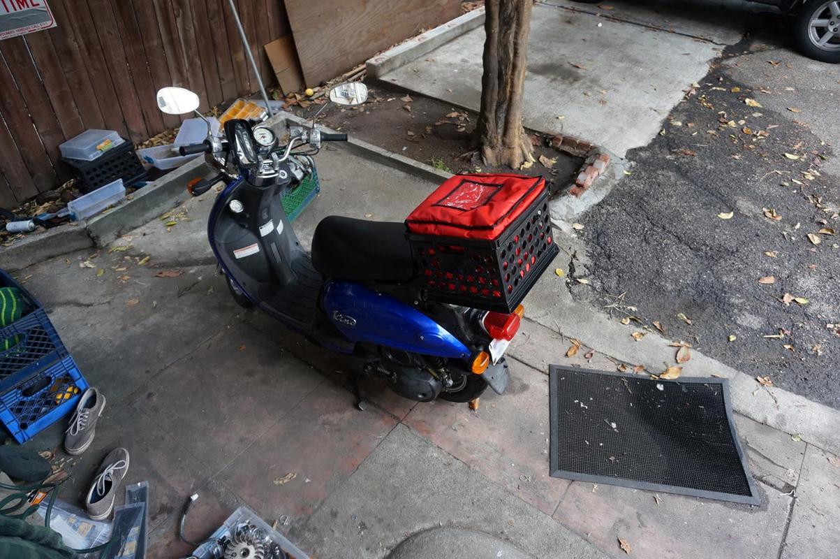

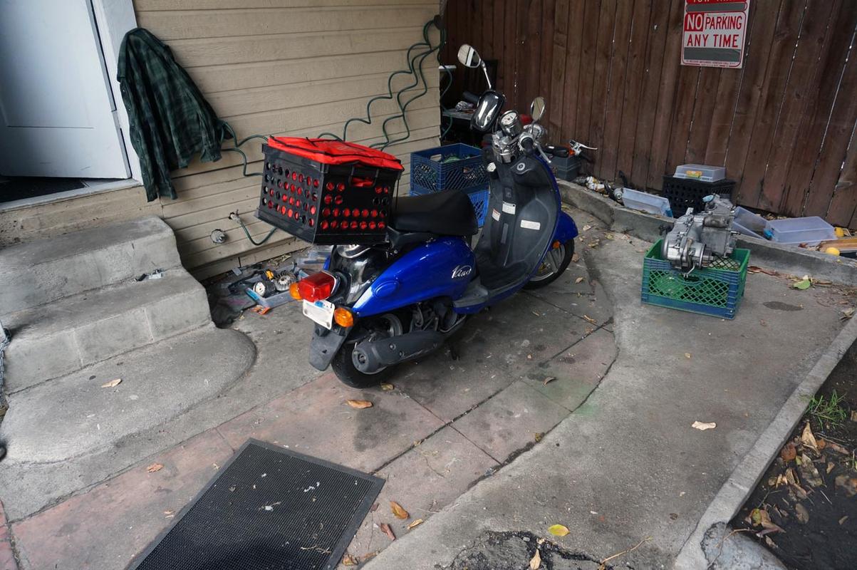

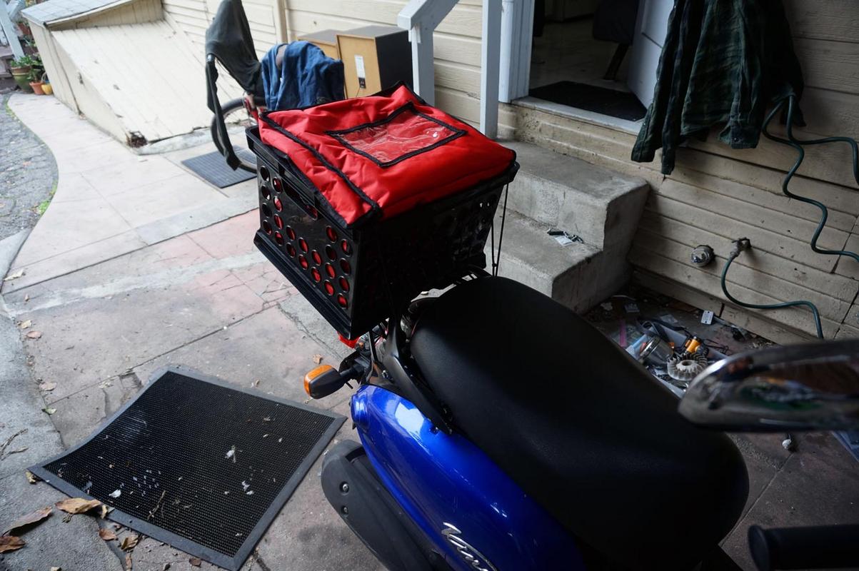

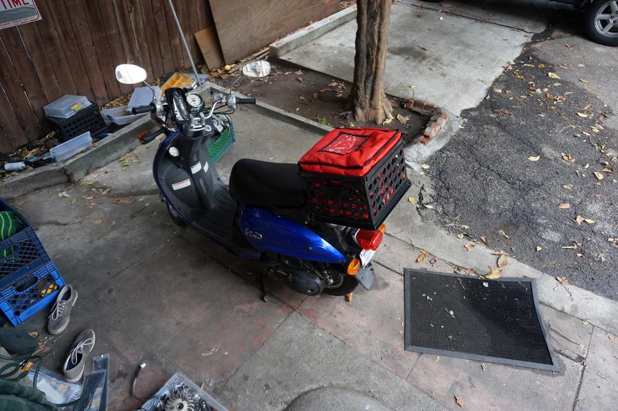

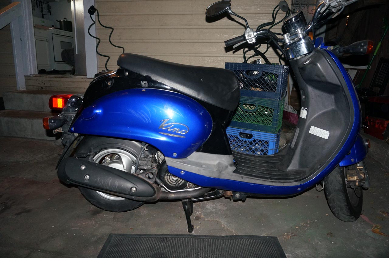

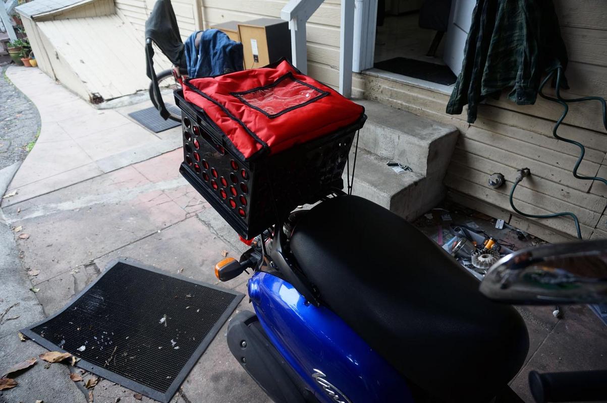

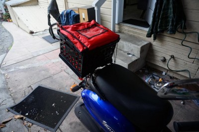

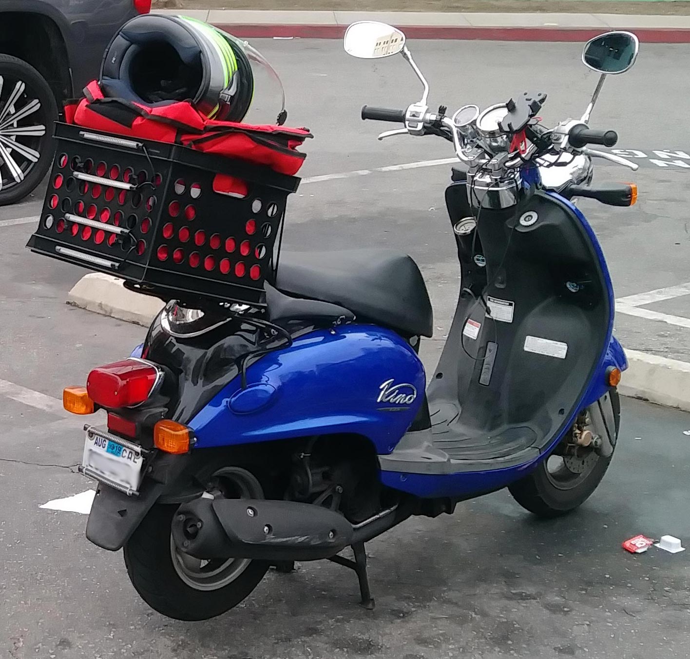

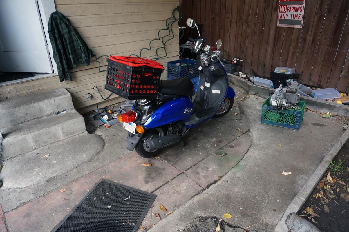

Установил багажник с термальной сумкой делаю доставки. Чтобы заправиться приходиться открутить 2 болта и преподнять багажник т.к. крышка бензобака прямо под карзиной.
1.jpg [ 177.94 KiB | Просмотров: 10247 ]
2.jpg [ 157.68 KiB | Просмотров: 10247 ]
3.jpg [ 133.55 KiB | Просмотров: 10247 ]

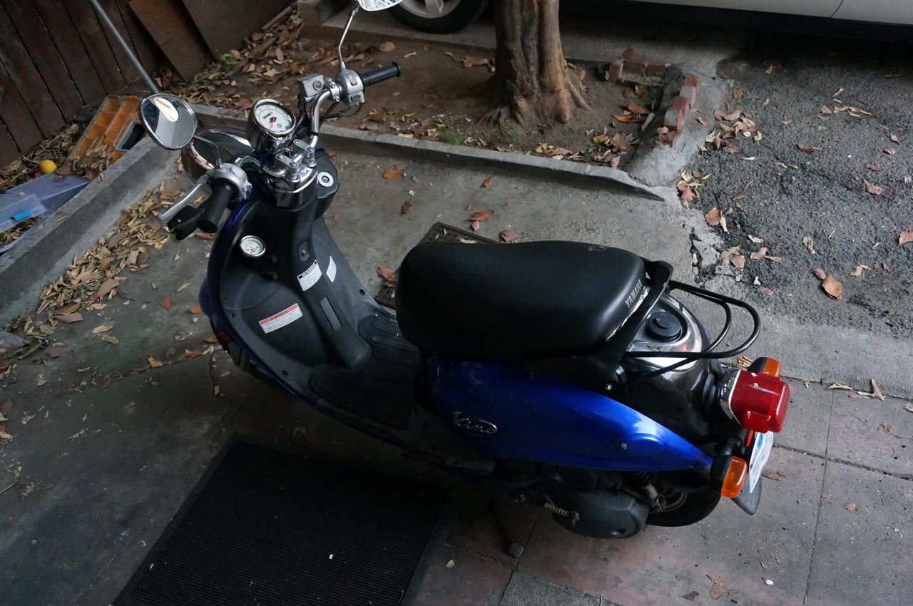

В общем прошел уже немало едет отлично.
Добавил свет с зади стоп и поворотник на карзину и на номер.
stop-light.jpg [ 267.3 KiB | Просмотров: 10003 ]
