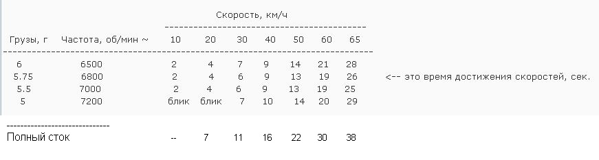

Кстати, об успехах ат маих бисграматных действий. Где-то выше давал ссылку на ролик, где отснял показания ЖПС и штатного спидометра. Я там разгонялся на полном газу еще до каких-либо доработок вариатора, на полном стоке. Сегодня отхронометрил достижение ряда скоростей так же, как это делал недавно при настройках несколько доработанного вариатора. Таблицу результатов вывешивал на днях. Теперь дополнил данными по прошлогоднему заезду на стоке. Ничё так изменения, заметны.
Эксперимент.JPG [ 39.6 KiB | Просмотров: 13333 ]
