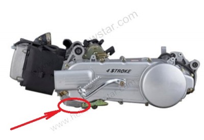

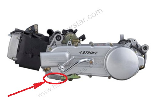

Смотри маркировку на моторе с левой стороны, внизу.
157qmj 1.jpg [ 28.32 KiB | Просмотров: 16198 ]

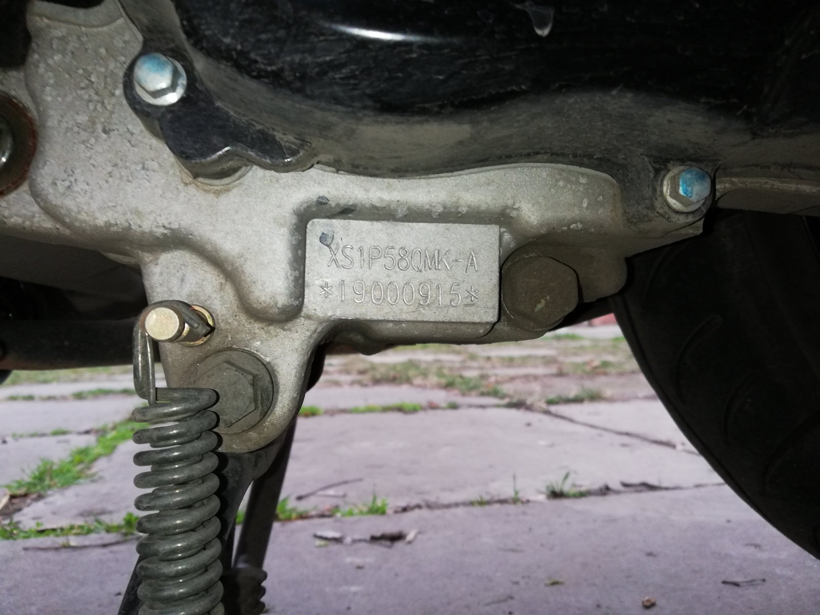

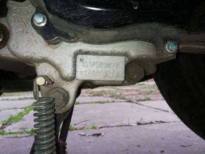

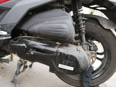

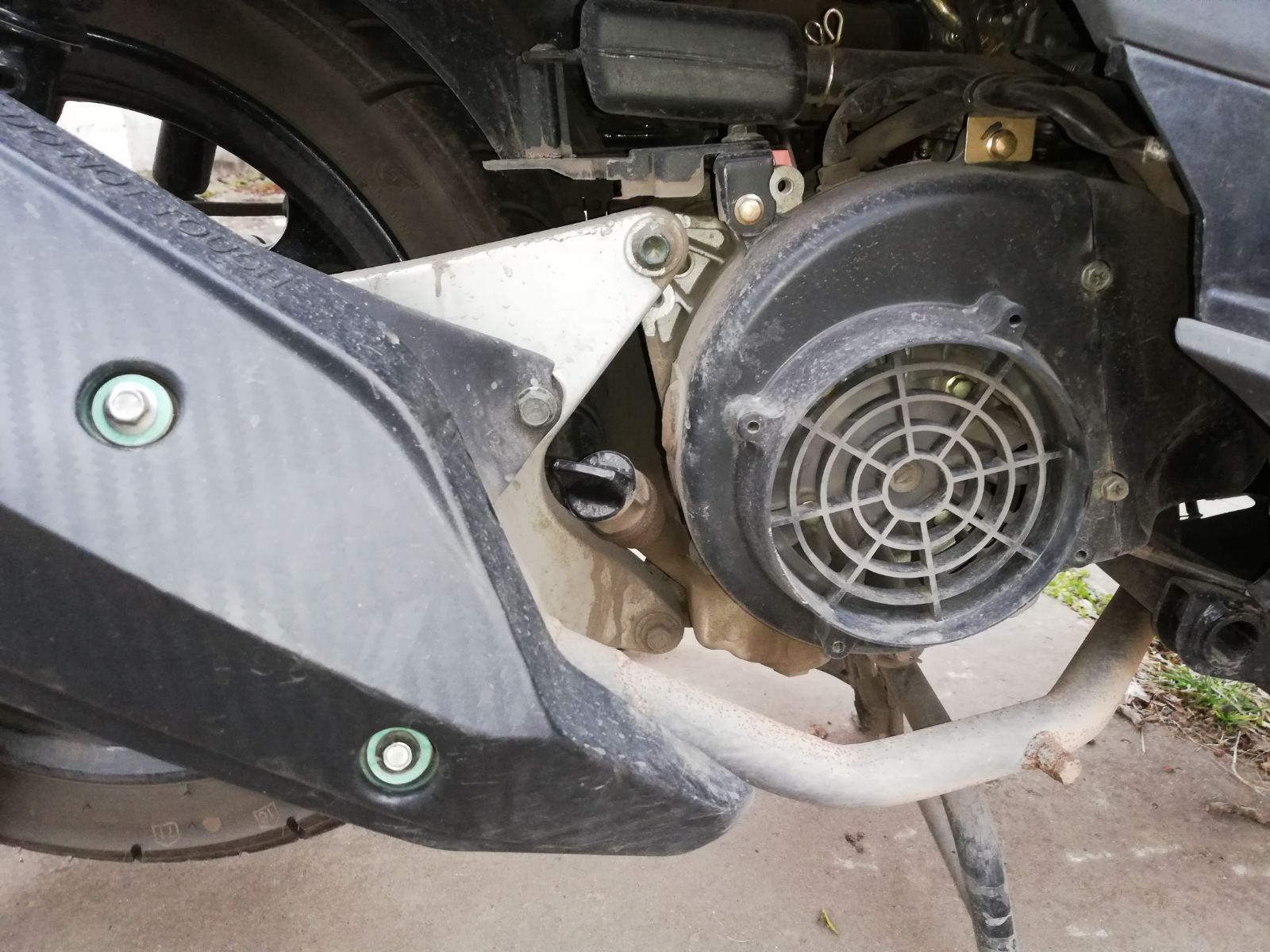

Вот сфоткал: XS1P58QMK-A
0-02-0a-0961f7433a91b5ce86f69278567a3f605ffc0ee97eef1076d238805ad106313b_7705698e.jpg
0-02-0a-0961f7433a91b5ce86f69278567a3f605ffc0ee97eef1076d238805ad106313b_7705698e.jpg [ 223.3 KiB | Просмотров: 16179 ]

KeDDre писал(а):
... чуть ли не с 1500-2000 оборотов трогается, - это очень нужно при тихой езде ночью по дворам.
Это обороты ХХ, там нет мощности. Ногами будешь отталкиваться, а на подъём можешь и вообще не тронуться.

СообщениеДобавлено: 22 Mar 2020, 20:25
Сообщений: 748
Скутер: Yamaha 100сс
Стаж: @
Чуть понизить можно, скажем, до 3,5-4000. Там уже достаточно момента, но точно можно судить по мощностной кривой твоего движка. Производитель не зря сделал 5000, а почему - будет видно по кривой момента и мощности.
Если, конечно, никто там не полазил, чтобы увеличить "подрыв". Тюхингеры делают это просто - ставят лёгкие ролики в вариатор. Тогда двигатель работает с перекрутом и будет орать, как у тебя. Вот с роликов и начни, а не с пружин.
