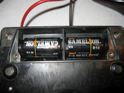

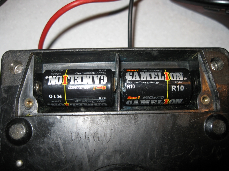

332-й элемент - это маленькая полуторавольтовая батарейка. Они в те времена стОили 7 коп. пара.
Современный аналог - R10:
IMG_1533.jpg [ 347.82 KiB | Просмотров: 1985 ]
