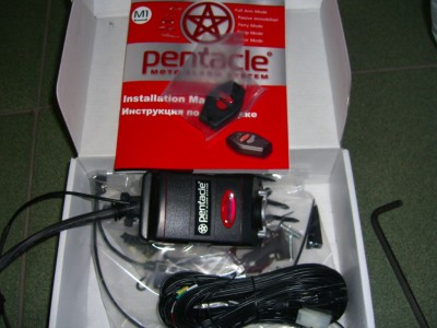

Нет, не реклама. Брал за 1850 р в Руси. Фотки не открываються потому что не работает FOTO.ru. А какие вам нужны параметры? Кстати, сейчас доделал до ума, сделал ещё одну блокировку (в сигналке их 2) И использовал геркон , который идёт в комплекте. Поставил его под крышку аккамуляторного отсека. Теперь при попытке снять крышку-срабатывает сигналка, если скинуть провод с аккамулятора, один фиг продолжает орать на своём встроенном аккамуляторе. А по поводу энергии, в обычном полном режиме намерил 4 мА, а по заверению производителя в зимнет режиме вообще 250 m(микро) A. Но в этом режиме работает только при попытке включить зажигание, больше ни на что не реагирует, ну и одна блокировка.

ООООоо-чень неплохо я бы сказал, если это так. Хорошая сигналочка! Но мало верится... Что из себя представляет встроенный аккумулятор? Возможно ты мерял, когда сигналка питалась от него....

Корпус плотно закрыт, загерметизирован, поэтому взглянуть что за аккамулятор, не получилось, данные не известны. Но блок довольно увесист, видимо большую часть занимает батарея, с учетом того что блоки без батарее почти не весомы. Вообщем пока скутом не пользуюсь, стоит, аккамулятор заряжен, напряжение 12.7, посмотрю за сколько дней разрядит до 10.5. У меня АКБ заливной, для него это критично.
