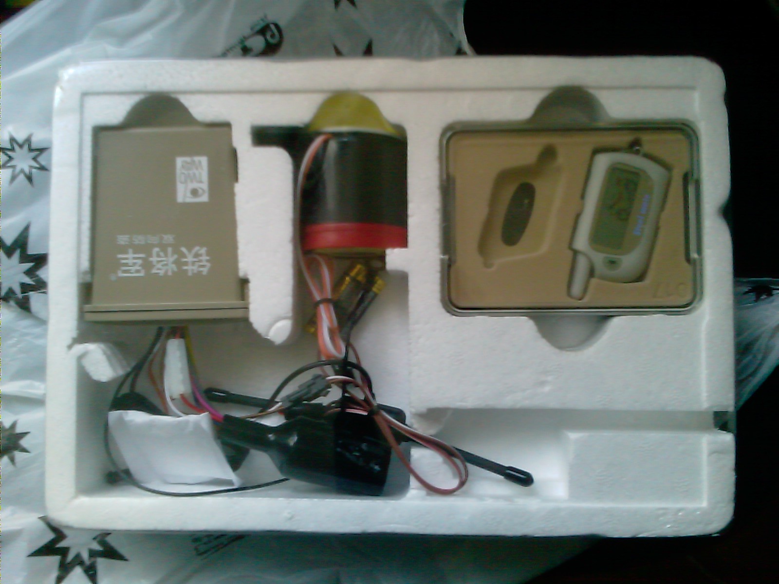

У старлайн дистанционый запуск разве есть? Всю инструкцию перелапател не чё не нашол.
Купил такую Steel mate.
Растояние меня порадовало на открытом пространстве примерно 1 км
с препятствиями точно не могу сказать но в ашане не нашлось угла гдебы не ловило. Есть маленькая неприятность нету инструкции и схемы,
дистанционый запуск не срабатывает до конца включается зажигание но стартер не крутет
распиновку проводов не знаю не на сигналке не на скуте
помогите кто что знает
