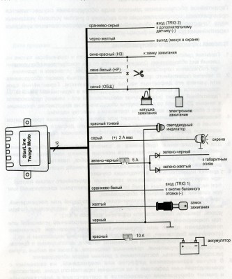

Установил самостоятельно на свой скут Starline V7. Всё работает замечательно, но у этой сигналки есть дополнительный выход (минус в охране) для подключения дополнительного датчика, на официальном сайте предполагается подключение микроволнового датчика. Дополнительно купил однозонный датчик Falcon MWS-1. На нём три висят три провода: Красный- +12В, Чёрный- земля и белый- (-)выходной сигнал. Соединил этот белый провод с дополнительным входом сигналки. А в ответ тишина. Ни тебе блям-блям, ни трум-трум, только светодиод датчика мигает, реагирует на передвижение. Я полагаю что мигаюший светодиод и молчащая серена не является нормальной работой данной связки. На датчике менял чувствительность от мин. до мах., ничего не меняется, только светодиод. Может не расчитан этот датчик на подключение к сигналке или я что то не так подключил. Прошу Ваших советов.
ЗЫ. Сирена установлена автономная, подключена: Красный- +12В, чёрный- земля, белый(положительный тригер)- на выход с сигналки, Синий(отрицательный тригер)-не подключено.

Вот цитата с их сайта:
Сигнализация имеет отдельный вход для дополнительного датчика (например, микроволнового).
Интересует само подключение, вроде МИНУС В ОХРАНЕ, в датчике тоже выходной сигнал МИНУС и не работает.
img022.jpg [ 239.03 KiB | Просмотров: 8546 ]

ну так насколькоя понял, тебе надо:
на датчик повесить постоянный плюс (от предохранителя), минус взять с выхода сигналки, а выход датчика сконнектить с доп входом сигналки. Так?
Для начала проведи тест доп входа - подай на него минус (ежели там вход по минусу).
Вход-то, судя по картинке - минусовый. ;-)

Плюс для датчика берётся с плюса электрики через предохраниетель. Минус для датчика - это провод сигналки "Минус в охране" (туда идёт минус только в режиме охраны). А провод сигналки "Trig2" - к выходному сигналу датчика.
Засада может быть в том, что (на примере датчика объёма Altonika) если сигнал от датчика идёт прерывисто, то сигналка может и не работать. У Альтоники это выход предупредительного сигнала. Но у Альтоники есть второй сигнальный провод - основного сигнала, там выход не прерывистый, а долгий - только так сигналка и срабатывала.
Вполне возможно, что у твоего датчика идёт очень короткий сигнал после срабатывания.
Спасибо! Теперь я так и подключил. Только теперь при срабатывании датчика сигнализация выдаёт режим "тревога". Это меня совершенно не устраивало и я решил повесить управляющий провод датчика на отрицательный провод управления серены. Теперь стало гораздо лучше. Вошёл в зону охвата датчика объёма - сирена 2 раза Вау-вау, и охрана продолжается. ВСЕМ СПАСИБО ЗА ПОМОЩЬ *YAHOO*
