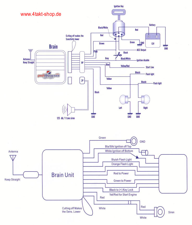

<a target="_blank" href="http://radikal.ru/F/s55.radikal.ru/i150/0904/3c/e51d54823a61.jpg.html"><img src="http://s55.radikal.ru/i150/0904/3c/e51d54823a61t.jpg" ></a>
yellow yellow походу + на поворотники
white white сирена
black -
red +
остальные не пойму куда подключать заранее спасибо

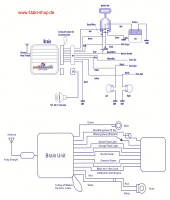

http://radikal.ru/F/s55.radikal.ru/i150 ... 1.jpg.html
 Заголовок сообщения: Re: помогите разобраться со схемой
СообщениеДобавлено: 15 Apr 2009, 19:16
Надеюсь так понятнее.
