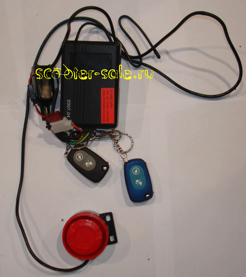

Народ, ктонибудь ставил концевики? под сидушку ,например, чтобы срабатывала сигналка при открытии? если да то поделитесь схемой подключения.
Комментарий к файлу: вот сигналка моя
goods_1_5007939.jpg.gif [ 373.25 KiB | Просмотров: 8574 ]

Сигналка реагирует на звук и вибрацию, её важно поставить с физическим контактом с рамой скутера, в данном случае взлом не останется не замеченным.
Сигналку с концовками для мото я ещё не видел. Можно воткнуть радар зензор.

Да можно,если охота заморочиться. Нужно поставить концевик либо последовательно, либо параллельно контактам ударно-контактного датчика в зависимости от того какой у него принцип. Как правило он на замыкание, значит концевик должен быть параллелен контактам датчика и замыкаться при поднятии седушки. Только имхо,- на кой йух
это надо? Проще датчик правильно настроить и расположить.

чисто теоретически я и так знаю что надо параллельно датчику удара подключить но датчик внутри а чтобы развинтить этот блок нужно его отрывать (двухсторонний скотч) чего мне делать пока не хочется. поэтому и ищу может как не вскрывая блок можно подключить. чувствительность и так на максимуме! при лёгкой вибрации срабатывает но сидушка открывается беспалева :(

Ну и зачем его открывать? Есть мультиметр, трудно посмотреть какие провода замыкаются при сработке?

Ну если нет схемы, то вычислять только опытным путем. Подать питание, обычно красный и черный провода с предохранителями. Тестером найти пару которая активирует сирену. Там должно появлятся напряжение. Также тестером найти релейные пары, которые при постановке на охрану размыкаются (может быть наоборот) Оставшиеся и будут концевики.

датчик удара в сигналке оч хитрый, там пружинка припаяна на 1 из контактов пьезоэлемента

Без хороших знаний электроники концевик к мотосигнализаци не подцепить. Как написали выше датчик удара сделан на пьезоэлементе и реакция происходит на изменение сопротивления в канале цепи пъезоэлемента. Если есть осцилограф, то можно посмотреть, какой ток протекает в режиме покоя и сработки через тензодатчик . Тогда в параллель припаять резистор и шунтировать его концевым выключателем.
Есть второй вариант. Обычно под сигнализации используют стандартные специализированные микросхемы, просто в том или ином исполнении могут не использоваться часть ее функций. И если есть шанс найти описание к микросхеме, то будет ясно на какой ее вывод подать сигнал, чтобы она сработала и подсоединить к этому выводу концевик.
Третий вариант: практически любая сигнализация реагирует на включение зажигания, если она на охране. Стоит в режиме "охрана" повернуть ключь зажигания, как сигнализация начинает орать. Если у вас так, то просто концевик включаем в параллель с замком зажигания . Наш концевик имитирует включение зажигания и сигнализация начинает орать.

В ато может быть такой вход и есть, а вот на недорогих скутерных не встречал. Например у меня на Стил МАТЕ точно нет, это моноблок, который подключается к стандартному разьему скутерной проводки, никаких дополнительных входов не предусмотрено.

Не буду спорить. Я работал только с авто и среднего класса мото. Хотя и в моноблоке наверняка какой нибудь контакт незадействован в стандартном разъеме.
По крайней мере та, что на фото не моноблок и коса проводов есть. Можно и помучать в поисках.
