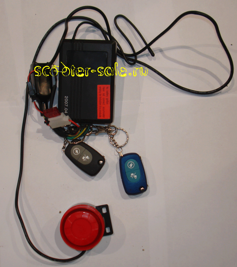

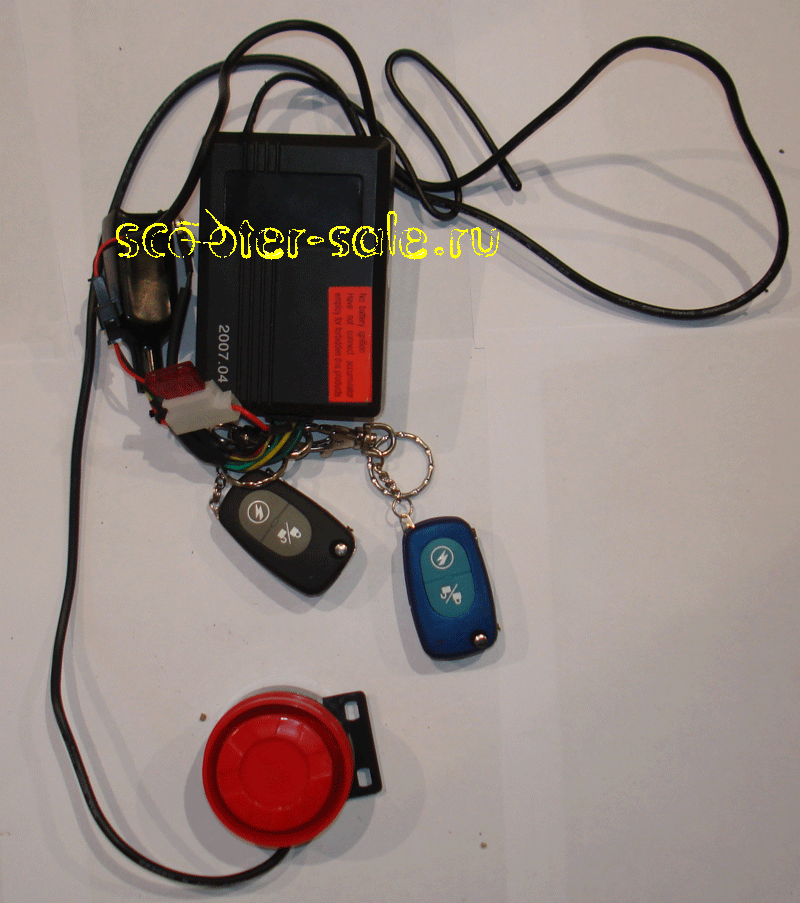

Комментарий к файлу: вот моя сигналка

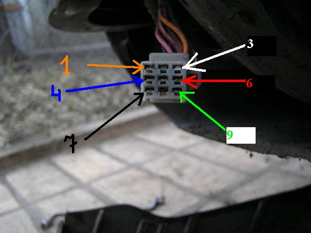

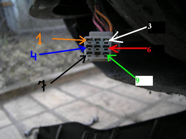

Комментарий к файлу: распиновка ответной части разъема:
1 - оранжевый = левый поворот
2 - пурпуровый = замок зажигания, при выключенном положении он замкнут с массой (минус)
3 - белый = CDI
4 - синий = правый поворот
5 - красно-желтый = кнопка стартера ( стартер включается при подаче "+")
6 - красный = питающий 12V "+"
7 - черный = замок зажигания, при включенном положении подается "+"12V
8 - пусто =
9 - зеленый = масса (минус)
