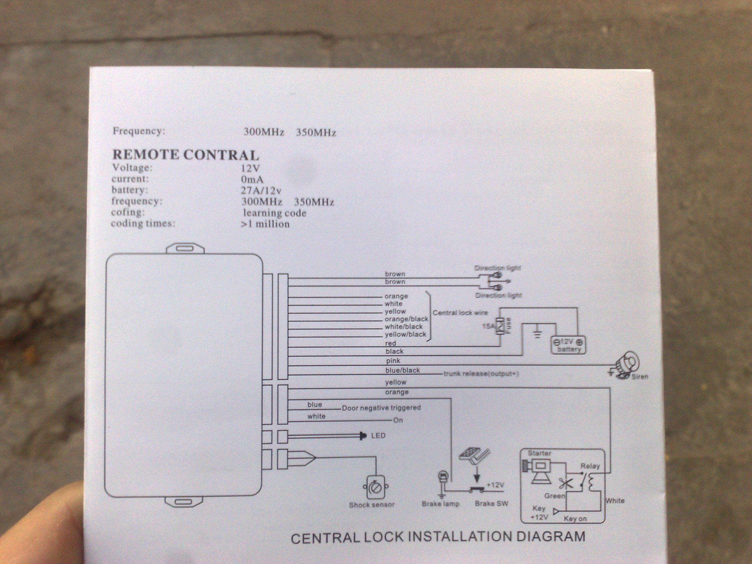

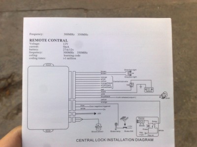

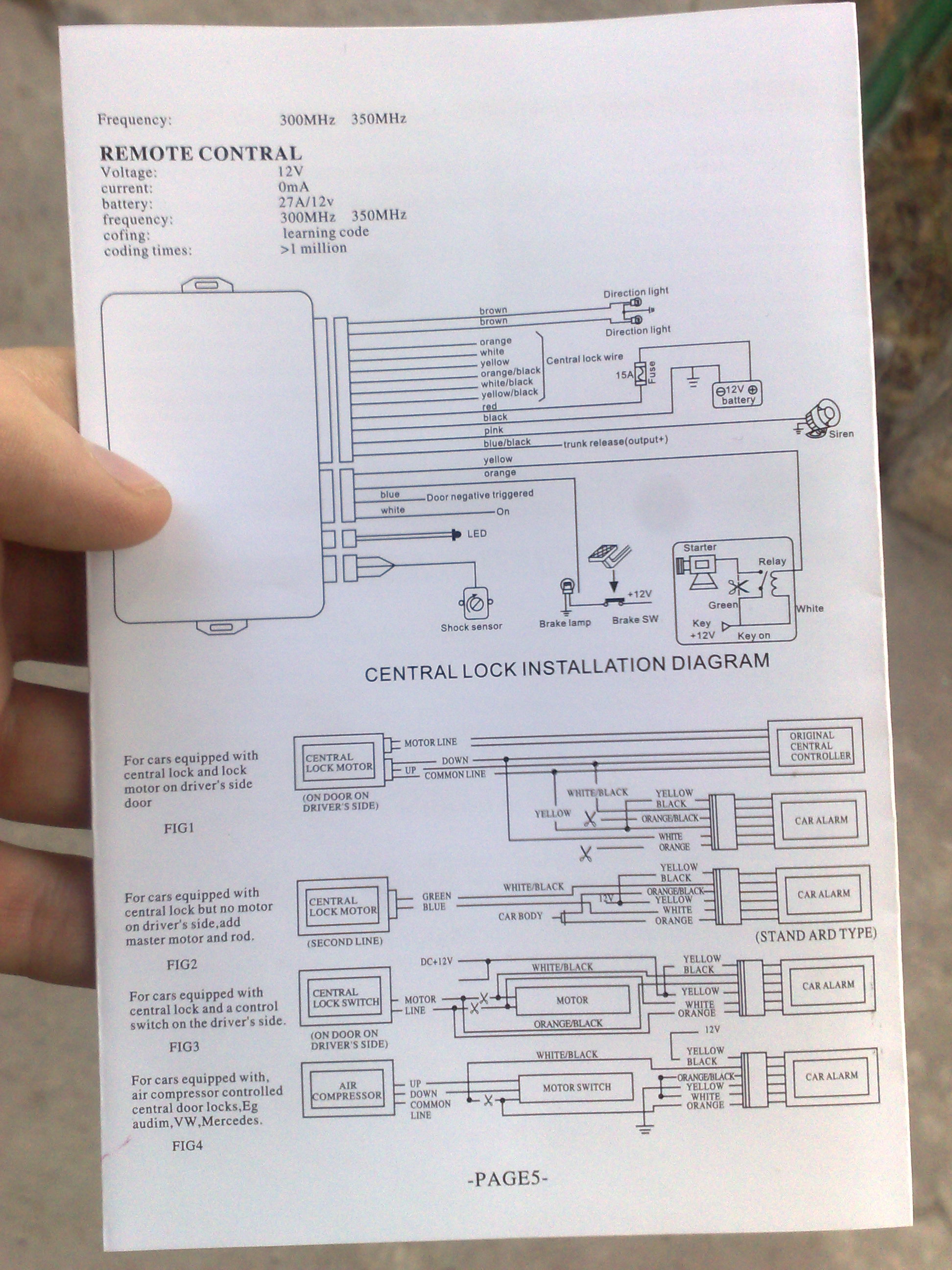

Прикупил простую автомобильную сигнализацию, а как ставить не пойму? запитал с АКБ она молчит не реагирует, куда какой кабель? я читал форум, тут есть даже подробное описание в картинках но там где показана распиновка реле, картинка не открывается. у меня нет выхода дополнительного для подключения сигналки, придёться что то резать и с помощью изоленты скручивать.Хотелось бы знать что и как? Моя схема прошу прощения за качество сфоткать со вспышкой не получилось так как бумага глянцевая. так что извеняйте может завтра при дневном свете выложу по лучше.
Изменил фотку, красный и чёрныёй на АКБ я так понял, Коричнивые 2-ва верхних на поворотники! (Разници нет как я их запитаю? у меня остались провода из под зеркал на которых были лампочки.) А дальше дремучий лес...
Комментарий к файлу: Фото 2
24.jpg [ 627.52 KiB | Просмотров: 14307 ]

сфоткай так чтобы видно было написание цветов проводов, фотка размытая

Не твоё это дело. Попробуем конечно, но не твое.
S.T.I.G.
прав , с тебя четкое фото или ссылка на инструкцию.

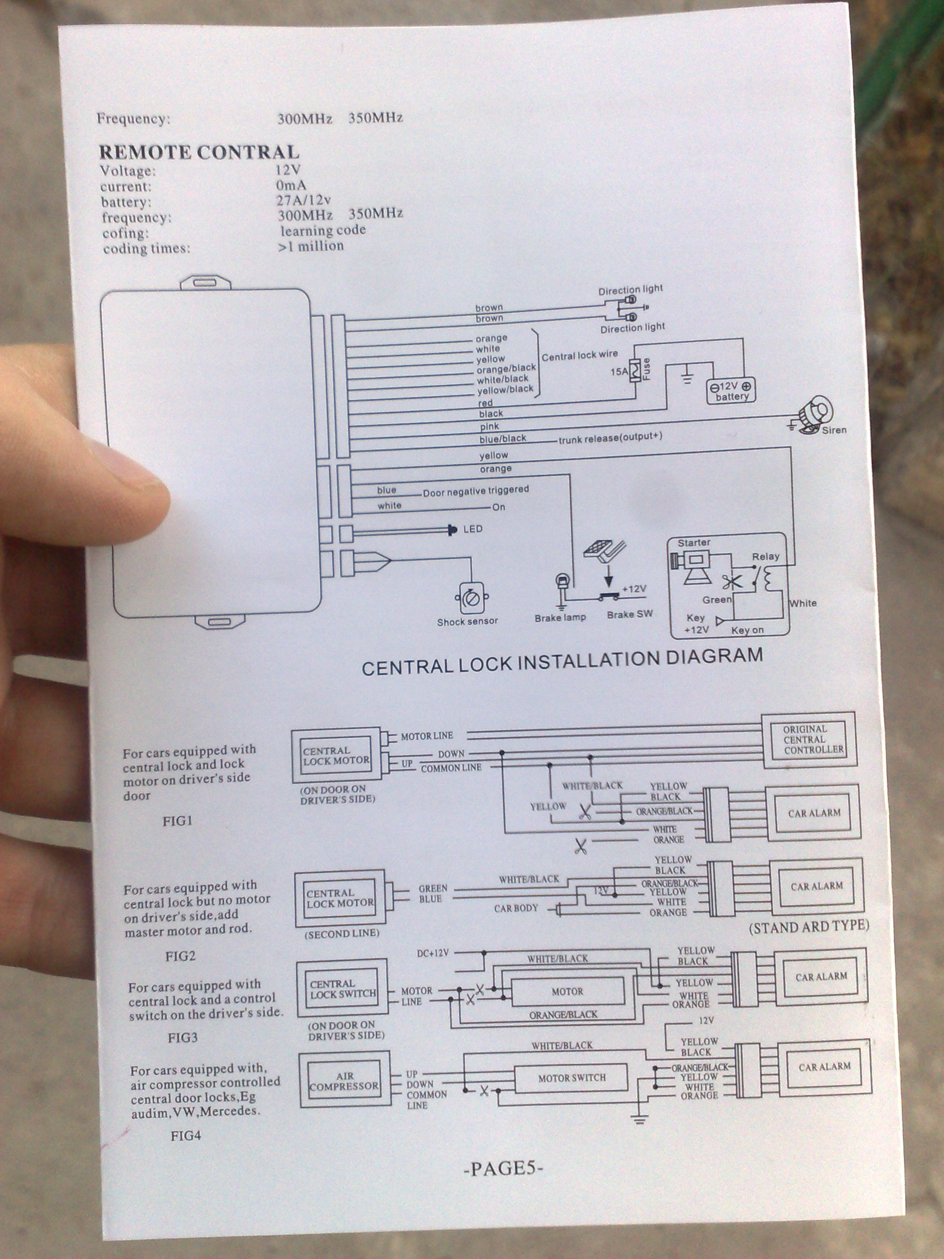

А где лучше ставить? разместил всё в унитазе, но думаю не очень это разумно так как место нужнее для чего нибудь гострономического. В клюве немного не удобно, до АКБ провода не дотягиваються нужно скручивать. А так я за клюв.
Комментарий к файлу: ТАк понятнее будет
45.jpg [ 908.96 KiB | Просмотров: 14307 ]
Последний раз редактировалось stipashka 25 Nov 2010, 06:39, всего редактировалось 1 раз.

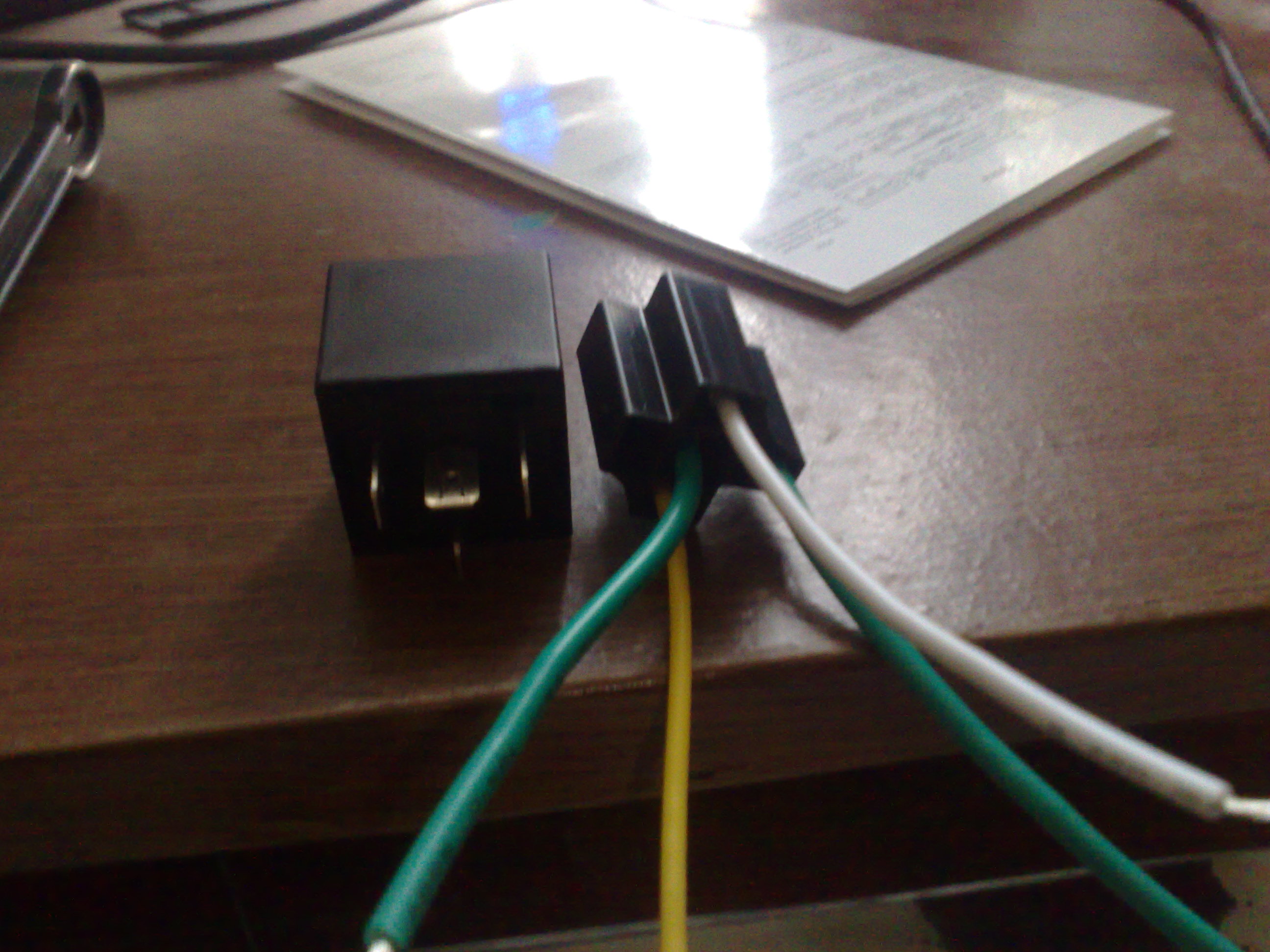

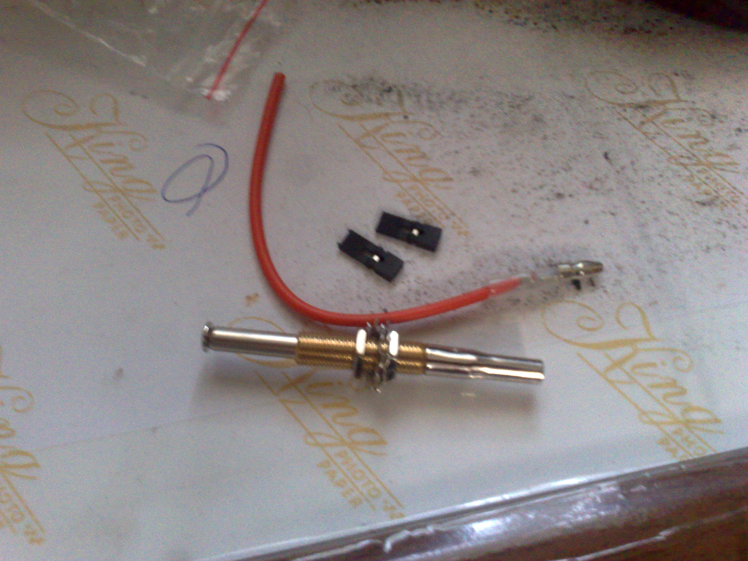

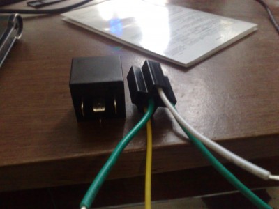

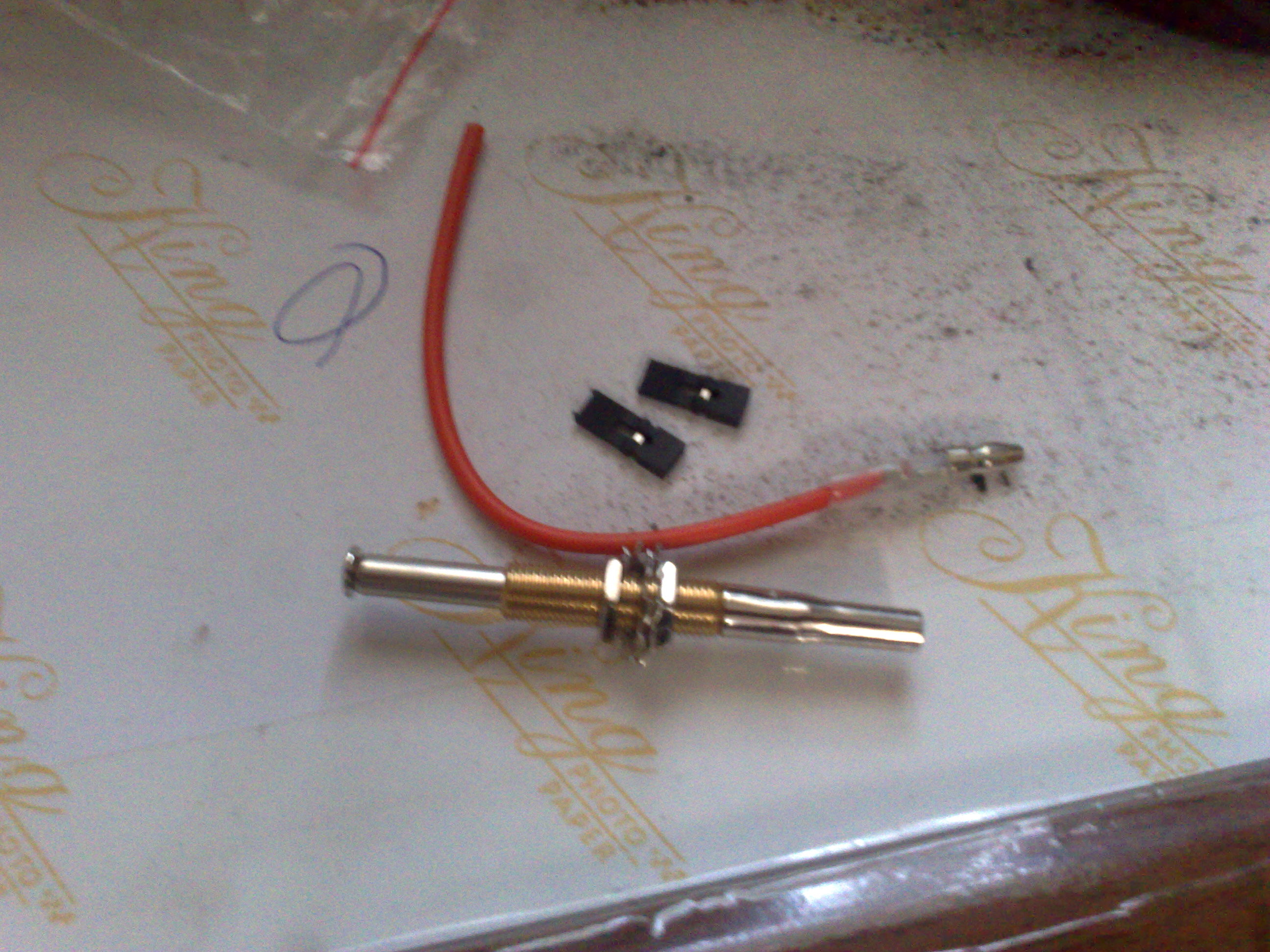

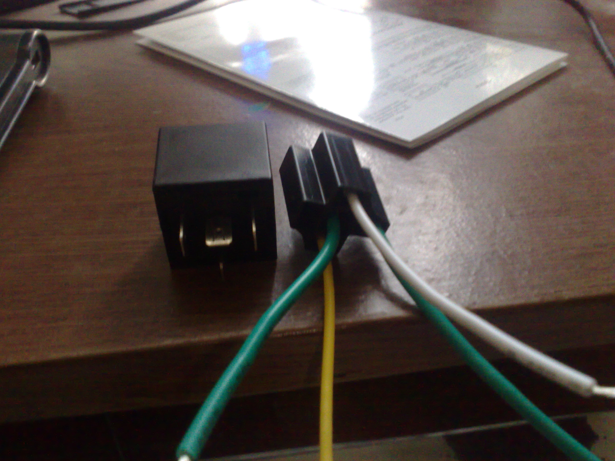

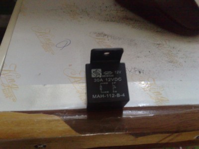

Вобщем вот.... Выложил все фотки из комплекта кроме проводов, ну там стандартный набор сирена, провода , провода, провода и лампочка.
Комментарий к файлу: Это типа кнопки что то, и какието замыкающие,,,,,,, Вобщем я не понял для чего это.
25112010031.jpg [ 927.19 KiB | Просмотров: 14305 ]
Комментарий к файлу: Тоже реле
25112010030.jpg [ 737.23 KiB | Просмотров: 14305 ]

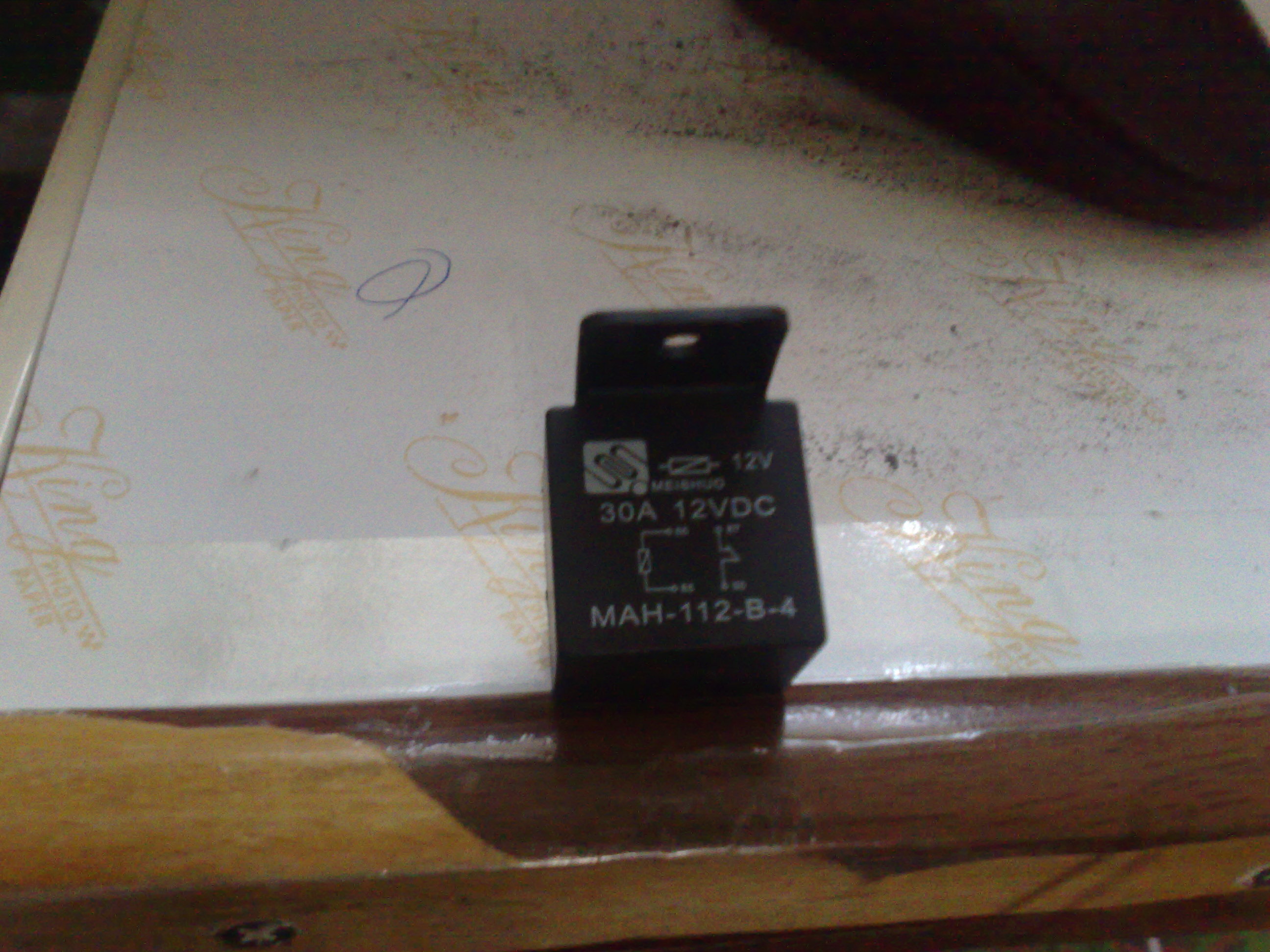

Комментарий к файлу: Собственно само реле с переходником
25112010029.jpg [ 664.43 KiB | Просмотров: 14305 ]

Ну.... Что там непонятного?
Верхние по схеме два провода идут либо на фары(габариты), используешь один, любой. Либо в цепь указателей поворота, тогда оба. Если у тебя переменка ставь диод(ды) анодом к сигналке.
Следующие шесть(центральный замок) неподключены
Затем 9ть (пирдохранитель)-питание к АКБ(+)
10ть- масса скута (минус акб)
11ть- (+) сирены
12ть- (+) допканала , можно подключить к сирене, будет отпугивалка дистанционная
13-16ть не используешь
17-18 светодиод (не рекомендую, лишний потребитель) но можно.
И последние три шок сенсор(ударный датчик) он должен быть в комплекте.
Размещать в клюве, все подключения там же. В чем сложности?

Может тут вся проблема???
444.jpg [ 531.96 KiB | Просмотров: 14275 ]

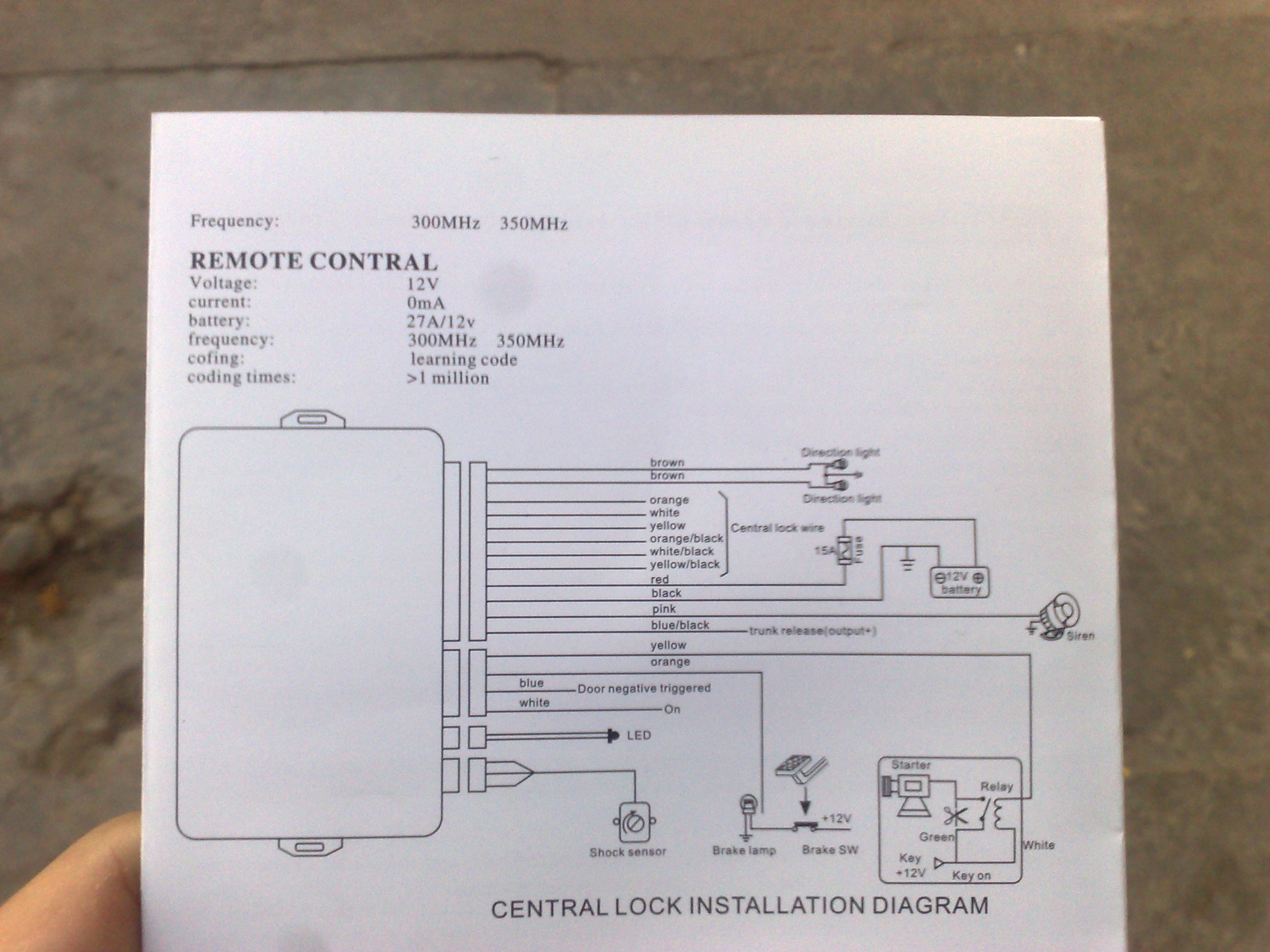

Целый день провозился, безтолку!!!! Питание подсоединил, датчик удара пашет! при ударе красная лампочка загорается. На габариты выхода нет, и на сирену тоже, кабудто нет питания, на брелок 0 имоций, не в какую не риагирует ни на что кроме датчика удара. Что делать?????????????? Помогите пожалуйста.

СообщениеДобавлено: 25 Nov 2010, 18:24
Попробуй соединить провода что на замок идти должны, белый ч черно-белым, желтый с черно-желтым и тд, может из за них не работает. На схемах включения хрен что поймешь, батарейку в брелке проверь, может поставить забыли.
И еще одна штука, подключи на провода поворотников лампочки, может без них не пашет.

а что это тогда за белый проводок с подписью on ???
