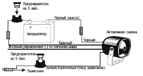

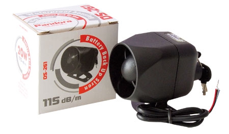

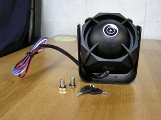

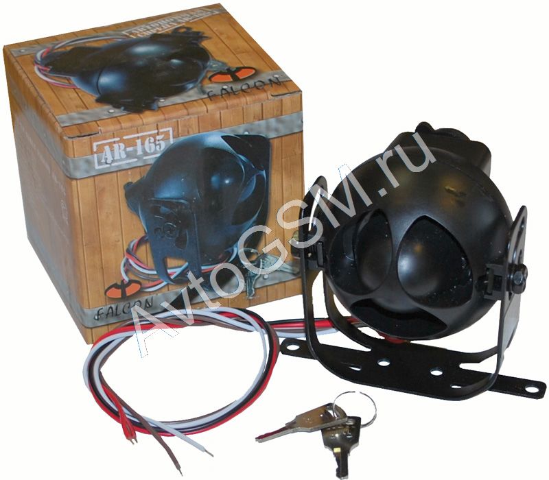

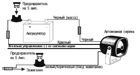

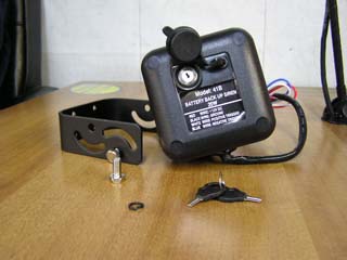

многие не задумываются что у половины скутеров акомулятор находится в полике и даже если у вас стоит скутер на сигнализации то открутив лючек можно акуратно так что сигнализация не сработает. а перекусив клему от акумулятора ваще труда не составит. так что вот моё предложение есть "автономные сирены "автомобильные со встроенным акумулятором ( акум небольшой примерно 3 пальчиковые батареи )
если злоумышленик перикусывает клему от акума то у вас срабатывает автономная сире которая заточина под это

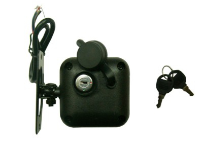

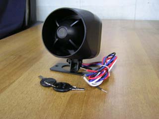

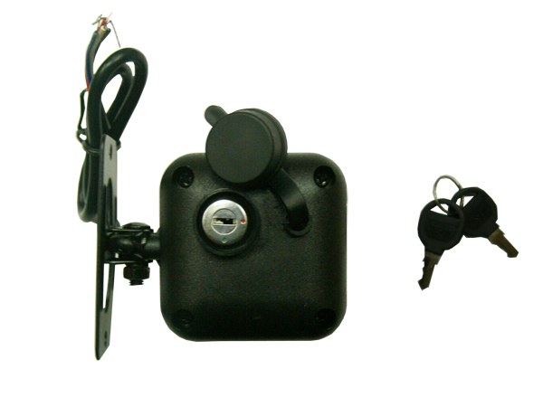

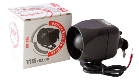

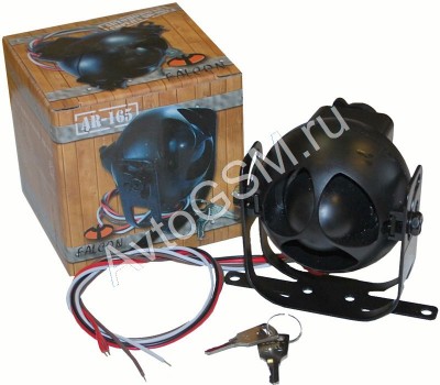

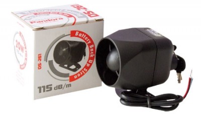

сирены разные
falcon-ar-165-b.jpg [ 70.66 KiB | Просмотров: 10501 ]
30a27c6bf5b39b968ac9d09cf502c133.jpg [ 129.14 KiB | Просмотров: 10501 ]
692_0.jpg [ 49.12 KiB | Просмотров: 10501 ]
07.gif [ 32.37 KiB | Просмотров: 10501 ]
