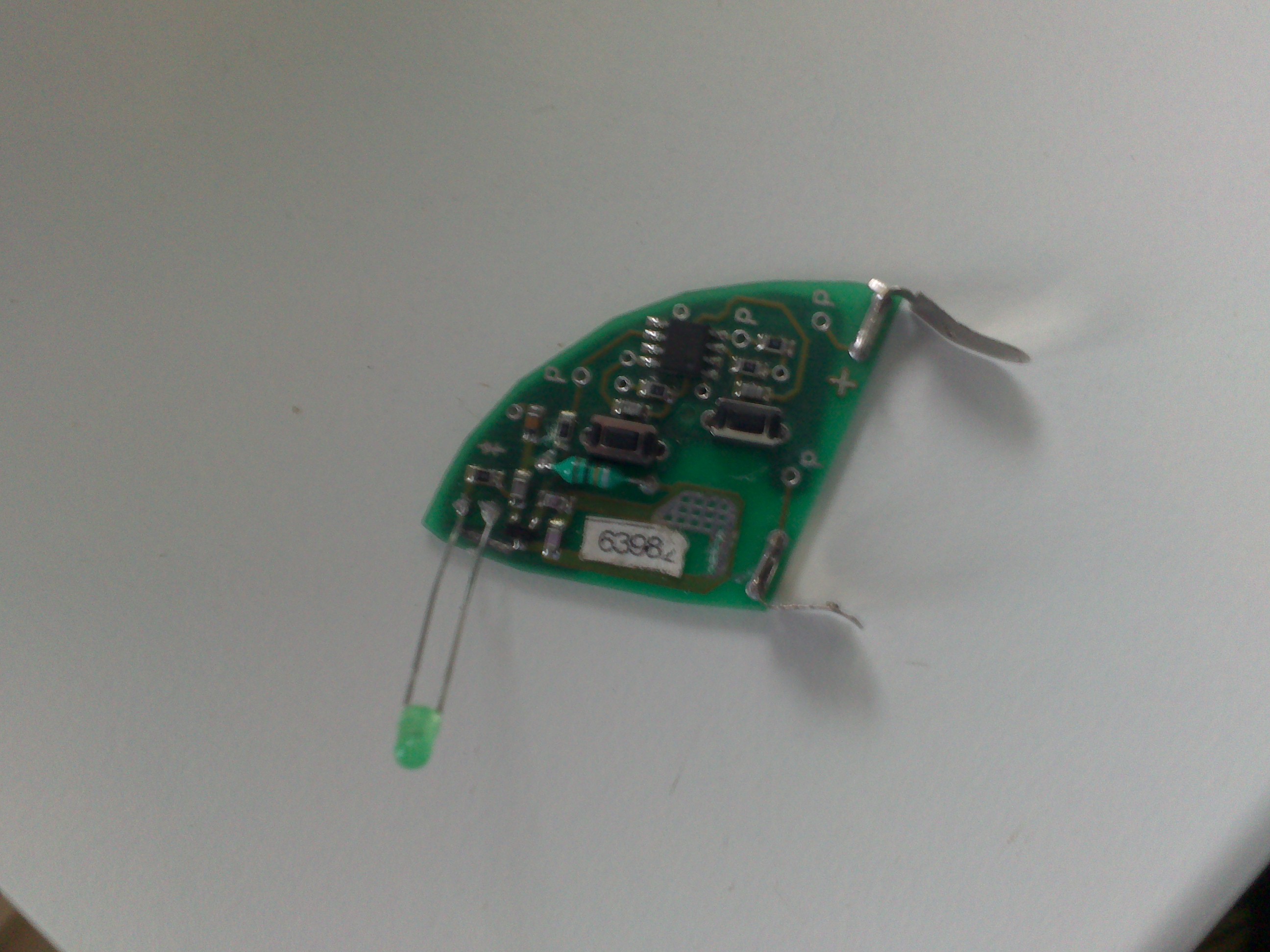

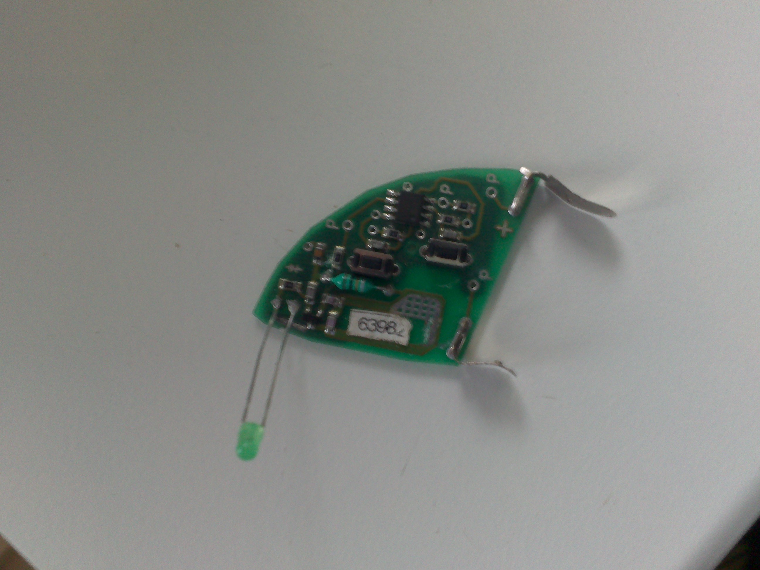

Отвалился инфракрасный диод от брелка, теперь подключаешь аккумулятор и начинает орать сигналка. Обычный светодиод, понятно, не подходит, пробовал от телевизионного пульта, тоже нуль эмоций! Впринципе сигналка мне нах не нужна, сложно ли её обойти (сам пока не смотрел)? Может у кого есть опыт))

ну незнаю как инфракрасный а у меня на китайской сигналке стоит обычный красный светодиод(он нужен тоько для того чтоб можео было визуально определить работает брелок или нет). а передатчик там радио , да и на коробочке сигналки антенка висит.
если у вас такая сигналка то светодиод там обычный. сигналка просто обходится , ее нужно просто с разьема снять. и поставить одну перемычку (если не поставить то скут с ключа не будет глушиться)

и если у вас действительно стоит инфракрасный датчик , то проверить его проще простого.
включите камеру на вашем сотовом и через неё смотрите на датчик , когда нажмёте на кнопку сигналки , увидите свечение датчика , если свечения нет , значит что то не в порядке.

Антенки в том и дело, что нет. Я присобачил обычный светодиод на 3 вольта, при нажатии на кнопку он загорается, но сигналка - собака, не снимается)

если нет антенки то в самой сигналке должен быть фотоприемник. на сколько я понял фотоприемника у вас тоже нет , значит сигналка все же с антенкой , которую скорей всего оборвали , либо она внутреняя т.е. под крышкой корпуса.
да и брелок у вас похоже все же с внутренней антеной.
так что если светодиод при нажатии кнопки светится , то не надо его мучать. лезь в саму сигналку , скорей всего косяк там . возможно обнулить придеться память сигналки и заново прописать брелок. как это сделать - где то тут на форуме валялось. в общих чертах-в самой сигналке должна быть единственная кнопка , продолжительность ее нажатия и количество нажатий и есть способ обнулить память (а может по какой то причине она уже обнулилась, например эта самая кнопка залита водой , закисла , утонула в электролите от лопнувшего электролитического конденсатора итдитп) и прописать брелки .
сфоткай саму сигналку с открытой крышкой.

Да, всегда светился и сейчас светится. Ладно ребят, спасибо всем, поковыраю её еще, а если не получится, думаю выкину, все равно никогда ею не пользовался)) :001

А Вы хотите сказать, что нет светодиодов параллельно пускающих инфрачастоту? (у меня в пульте телевизора такой стоит) Поэтому и возникла мысль, что и в сигналке такое чудо стоит. Ну да ладно) всем спасибо))

Если пульт срабатывал из кармана, это простой индикаторный диод.

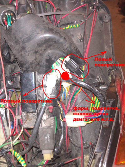

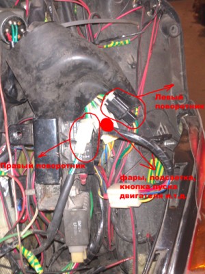

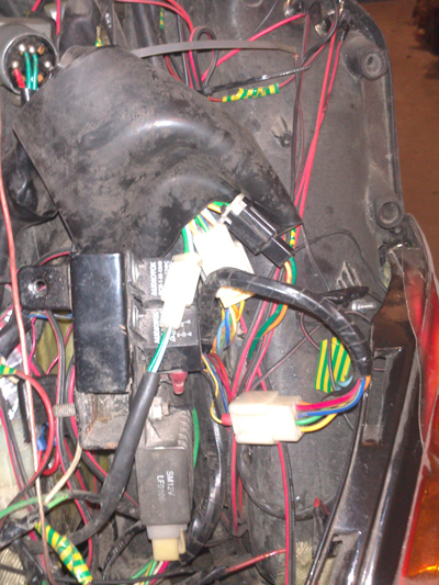

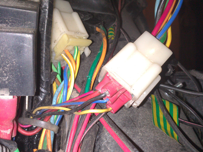

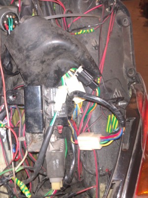

Ребят, отсоединил я сигналку, но мопедка заводиться не желает. Forestrash по вашей ссылочке я переходил, но к сожалению проводка у меня другая (схему так и не смог найти).
У меня там 2 AudioVOX датчика, от них провода на разъем, причем хрен его знает, на что от них питание подается.
Белого провода CDI нет, пурпурного - нет, желто-красный подходит на кнопку стартера и выходит с кнопки зеленый. Все через задницу =)
Есть идеи, чего бы такого сделать? :)

Фотографии подклювника
sut2.jpg [ 149.72 KiB | Просмотров: 14255 ]
sut.jpg [ 260.05 KiB | Просмотров: 14255 ]

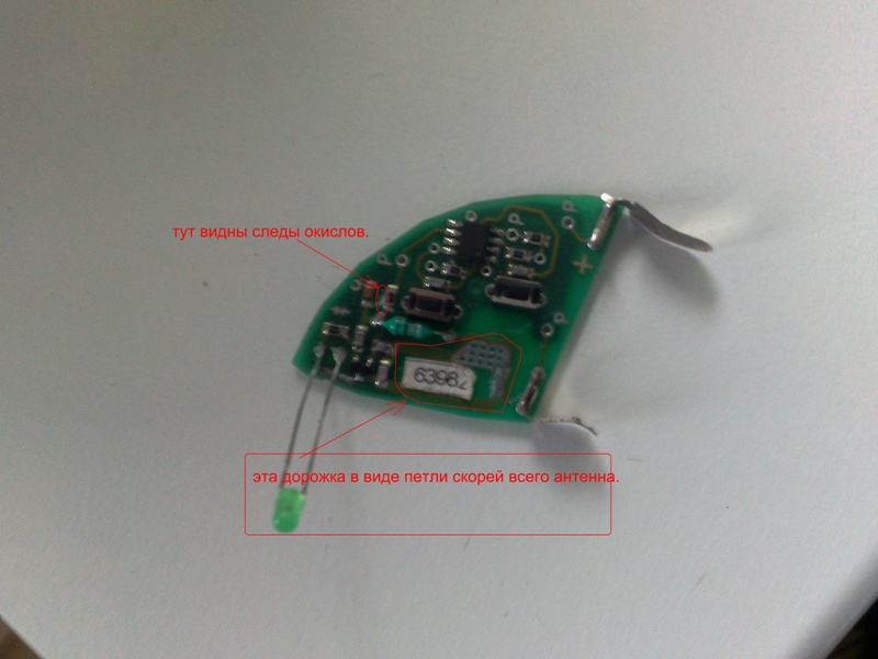

+ небольшой комментарий к предыдущей фотографии:
ыге2.jpg [ 277.36 KiB | Просмотров: 14253 ]
