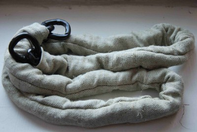

цепь 8мм
DSC_1163.JPG [ 330.33 KiB | Просмотров: 6849 ]

1.2 метра хватает почти на все случаи жизни(первая тестовая 8мм, была вообще 0.9м-1м, с ней брат и ездит, ему хватает), если сомневаетесь, отмерите 1.2 метра веревки и проверьте. Остальные метры и сантиметры, в большинстве случаев лишний груз. Но если очень хочется можно сделать и 5 метровую.

Ну и смысл цепь перекусывать в таком случае?
Замок для такой цепи вы где найдете? Чтобы он так же противостоял? А то смысл теряется, рвется там, где тонко, крутую цепь уведут вместе со скутером. А вообще, я заинтересовался. Сколько денег стоит такая цепь?

Замки, не моя тема. Тут народ страдал, что невозможно найти нормальную каленую цепь, а фирменные очень дорогие (и не всегда качественные). Вот этой проблемой я и занимался. А вот, кто-какой какой замок использовать будет, каждый решает сам. Но конечно с хорошей цепью использовать, китайский замок для шкафчиков, верх легкомыслия.

Да, прикольные ролики. Был так же ролик, где они не смогли перекусить цепь. Значит твердость у нее была порядка 60 HRc и толстенная (порядка 15мм), это чтобы ее разбить зубилом тежело было, и весит она при длинне в 1м, где-то 3-4кг, и стоит порядка 6 -10 тысяч.

Цепи кусал, но не булаты - дорогое удовольствие. Хотел выложить фотоотчёт, но тогда фотика под рукой небыло.
Если коротко результаты, то: 24" кусачками легко перекусывается обычная НЕ каленая стальныя с примесями цинка цепь до 14мм
32" кусачки уже не берут 16мм - такую цепь только болгаркой
Цепи, повторюсь, не калёные.

Смотря какие кусачки, в том же ролике спец. кусачки, перекусят 16мм сырую на раз. Я видел на заводе спец. кусачки, длинной где-то 400мм, они проделывали тот-же фокус.

В ролике какие-то европейские кусачки, скорее всего за 600 евро.
У меня были обычные китайские, но высотой 46" почти до подмышек мне. Очень толстые рукоятки. Они 16мм цепь не взяли. Что за цепь такая, я не знаю, но она без примеси хрома, цинка это точно. Она серо-коричневого цвета, но не крашеная, она ржавеет. Что это за сплав железа ХЗ *DONT_KNOW*

Сталь скорее всего Ст. 20 или Ст. 30 не каленная, иногда с покрытием, кадмия (потому блестят как алюминий).
В болторезе использована система рычага, нагрузка сначала передается на место соединения лезвий, а только потом на лезвия, а в китайских на прямую, ручки-лезвия, поэтому и кусают они по разному.

У меня были именно такие - нагрузка на лезвия, потом на ручки (система рычага). Не взяли они 16мм. Ты мне можешь дать на тест 8мм, 10мм по одному звену калёной и цементированой цепи?

Могу передать через брата(в Москве) или в Мытищах. Но если не каленную не взяли, то 8мм точно не возьмут, я ее зубилом перерубить не смог, про 10мм, вообще молчу.
