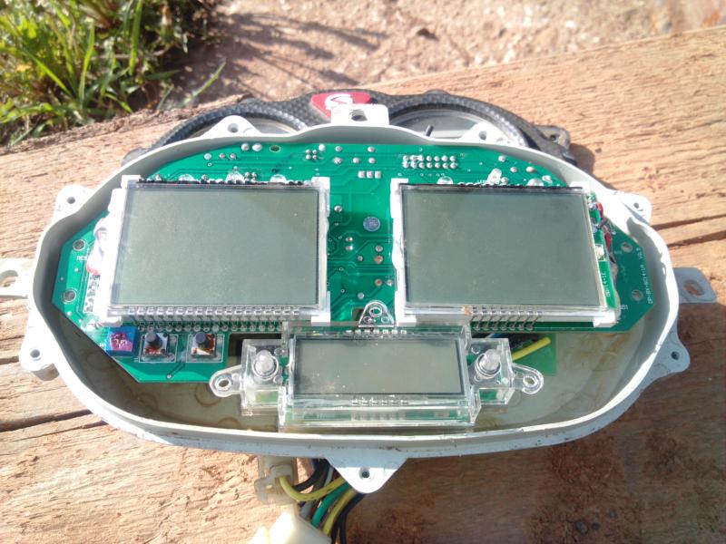

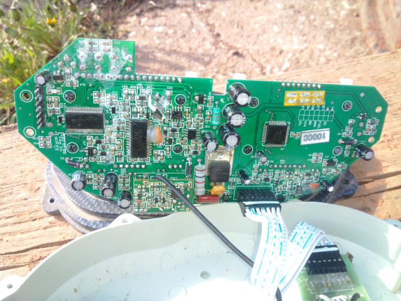

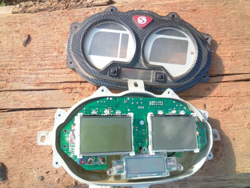

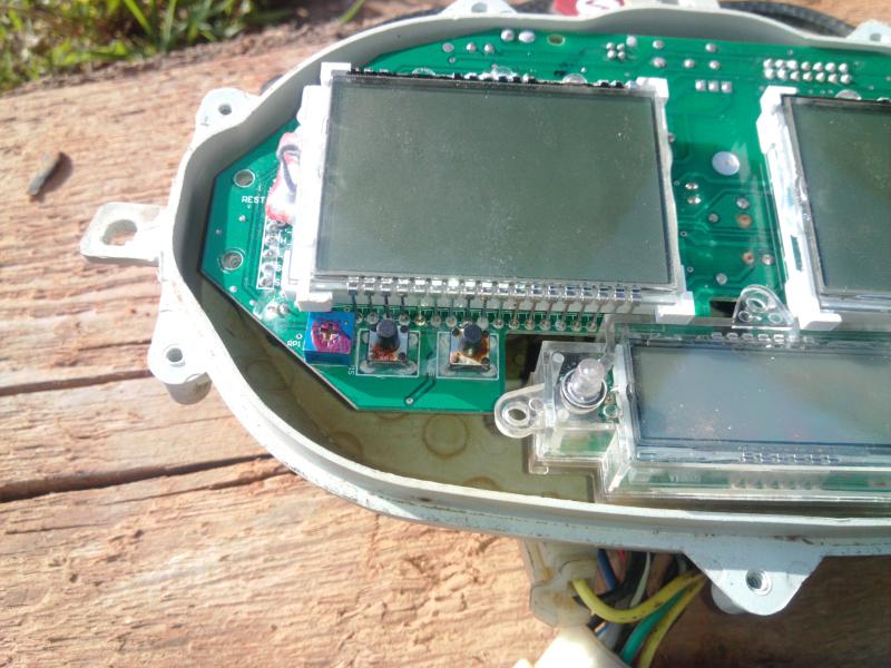

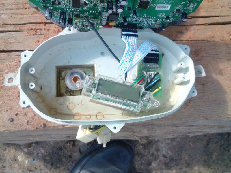

Кому то ещё нужны фото внутренностей приборки ?

Кстати, на третьем фото видны две кнопки на плате под спидометром, но на панели их нету :-D
И кто может сказать, для чего нужен светодиод, который распологается между лампочками поворотников?

У меня на панели кнопки есть,это для работы с одометром,сброс и чтото там еще,не разбирался.
Светодиод между поворотников,это индикатор сигнализации,он тупо выходит двумя проводами,безо всяких сопротивлений на разьем(2х контактный,висит отдельно).

Попробую сам починить сначала, нужно прозвонить ее всю. такое очучение что кондер какой-то накрылся. У меня трос спидометра порвался, я выкрутил его из приборки, и туда попала вода (на фото виден белый налет на плате). Вот видно и замкнуло где то. Но изредка она все таки включается...

Так он ведь не моргает/горит никогда. У сигналки свой микро светик есть, который моргает (справа от тахометра).

Там нет значка, просто круглое окошко. Не плате подписан как Led5.
