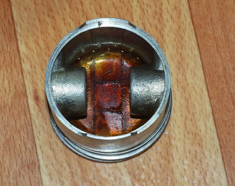

В общем так. Фото. Поршень прошел 5088км. Отверстий в бобышках нет, и походу они там и нахрен не нужны. Палец в бобышки заходит от руки, но довольно плотно. В головку шатуна, в которой имеются два технологических отверстия, входит свободно, но без люфтов и всяческих телепаний. И опять-же. Понятие ,,входит от руки,, в корне неверное. Есть люди, которые ладошкой гвоздь в доску по самую шляпку загоняют.

torn44 писал(а):
Когда мы собираем мотор ,все детали имеют температуру окружающего воздуха,при этом палец должен входить довольно легко.
Нет.
Легко он должен входить только в шатун.
В поршень он должен входить туго (но не из-под молотка конечно).
Потому что поршень люминевый, и при нагреве дырки в бобышках увеличатся в большей степени, чем сам палец. И вот тогда, при рабочей температуре, палец будет вертеться в поршне свободно.
По поводу палец-шатун: и там, и там сталь, обе детали имеют один и тот же коэфф. лин. расширения.
Но палец нагрет сильнее - теплоотвод от поршня через палец в шатун - поэтому палец расширится больше.
Контрольный вопрос (включите пожалуйста моск): что будет с зазором в местах: палец/бобышкм поршня и палец/верхн. гол. шатуна, при достижении двигателем рабочей температуры? Уменьшится или увеличится?

До чего тяжко то.Ну возьмите вы новую ЦПГ от этого мотора или от 139 без разницы,смажьте палец маслом и попробуйте вставить.При нормальном качестве деталей палец вставится в поршень не со свистом конечно,но довольно легко.О чем спор то?Разговор изначально был о том ,что палец молотком забивать не надо и все должно входить от руки,если палец будет подклинивать в шейке и бобышках при перекладке поршня будет стук.Все.

Применяется критерий: если поршень со вставленным пальцем держать так, чтоб палец был вертикально, - он не должен выпадать из поршня. Эти ощущения, "легко/тяжело", ведь очень субъективны, кто-то рукой может и кирпич раздавить....
