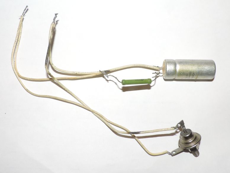

При подаче на вход полуволны, на тиристор она придет сразу. А конденсатор будет заряжаться через резистор, и напряжение на нем будет отставать от напряжения на тиристоре.
сц1.jpg [ 71.33 KiB | Просмотров: 5639 ]
На тиристоре будет 14 или скока там, а на конденсаторе только 8,2 В.
Но можно же сделать так, что на тиристоре будут те же 14 или скока там, а конденсатор чтоб зарядился не до 8,2, а например до 3,3В. Или до 5В.
Тогда можно вкрячивать 3,3В или 5В стабилитрон.
Но это только одна часть. Вторая - я выше описал, про касательные к кривым, ещё требуется, чтобы конденсатор работал на правильном участке своей характеристики.
