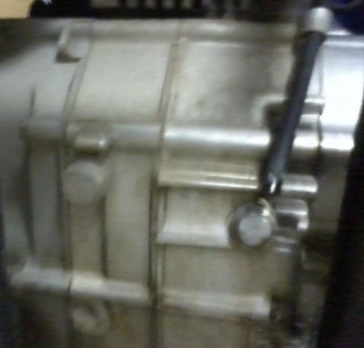

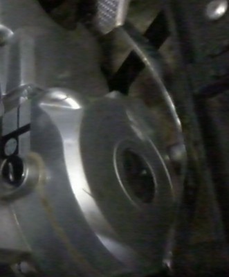

вот сфоткал снизу мотор с вариатором и сам вариатор :008

тут нет вариатора, как такового, здесь полуавтоматическое сцепление, механическая коробка передач, 4 передачи и нейтраль, круговая. двигатель 139fmb

а теперь по конкретней ,масло в коробку или вариатор что это уже незнаю надо наливать???

все парни спасибо понял по первому посту что масло плещется в обном картере и масло в вариатор не нужно. всем респект :) *DRINK* :003

***, ну нету здеся вариатора, Нету!

а туда где большие хромированные гайки ни в коем случае ничего не наливать, а то уже были случаи...
