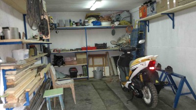

IMAG0560.jpg [ 140.11 KiB | Просмотров: 5964 ]

maximillian_great писал(а):
такая как у Игоря много места занимает.
она разборная :)

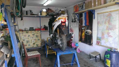

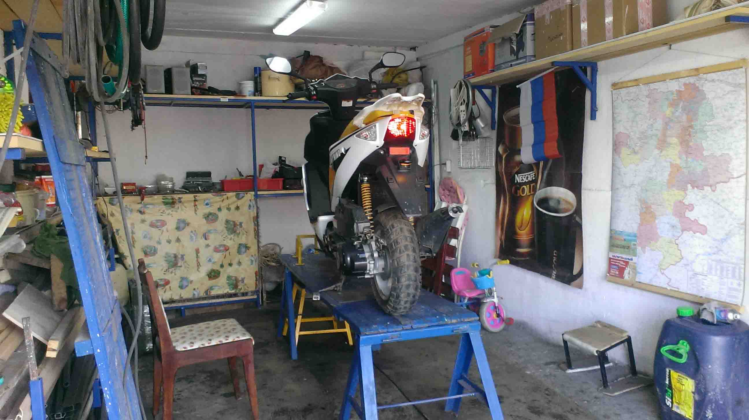

Фото833.jpg [ 223.22 KiB | Просмотров: 5950 ]

Я набок кладу. Как лисапет. Но надо аккум вынимать.

СообщениеДобавлено: 08 Jun 2014, 13:51
Пару раз пришлось шлангом переливать в бутылку, но, обычно экстренных случаев нет, и просто когда предвидится залезание под скутер, перестаю его заправлять. Когда бензина четверть бака, ничего не выливается, и потом горловина у скута смещена к одной стороне - я и при полбаке клал, но на правильную сторону.
