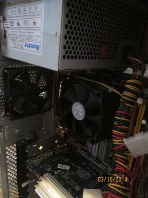

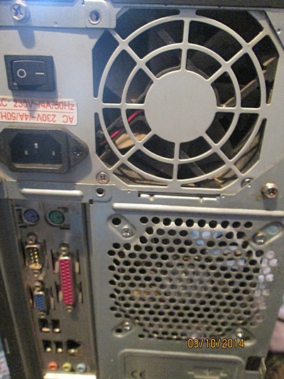

Вот. Как и обещала - вытащила сегодня системник на свет Божий из-под стола. Там где снаружи, не знаю как пыль достать. Туда пылесос не запылесосивает) И не подлезть ничем.

Парни, честно говоря, я ни фига не поняла.
-----Смотрит, какие кулеры сдохли, записывает размеры/тип сокета----
-----открутить только вентилятор , смазать. за одно пройтись кисточкой и между ребер радиатора.----
Чего-то я думала, что "кулер, вентилятор и радиатор" - это одно и тоже.
Я не смогу сама это делать. Вот скутер я до рамы разберу.... а в комп не полезу. Я его боюсь.
Пылесос нужен советский, чтобы мог на выдув работать. Или компрессор. Или баллончик со сжатым воздухом.
Вытаскиваешь на улицу системник и пылесос. И пылесосом на выдув продуваешь.
Дополнительно предупреждаю - продувать на улице. Там столько вылетает.

Кулер под цифирькой 1 я у себя изьял. Так как довольно шумный, а в моих условиях, особенно летом, смысла в нем нет. Мне легче снять бочину, и поставить бытовой вентилятор на обдув. Зимой тоже нет смысла, так как окно почти постоянно открыто, и в комнате прохладно. Под цифрой 3 - кулер процессора. Надо не только его очистить от пыли, но при помощи мягкой кисточки прочистить и продуть радиатор, который находится под ним. Ну и последнее. Я никогда в жизни не буду накручивать одни провода вокруг других. Для этого есть другие способы. Это то, что я вижу со своей башни, а вы можете видеть совершенно другое.
Мои шальные мысли, или домыслы не являются призывами к действию. Типа, делай ,,Как я,,.

Короче много текста.
Юля, выясни, какая из восьмедисяток у тебя издаёт излишний шум при старте.
80, это диаметр вентилятора.
У тебя две восьмидесятки, одна в блоке питания, вторая в корпусе.
Куллер, это радиатор + вентилятор.
Вообще конфигурация системника наводит на тревожные мысли.
