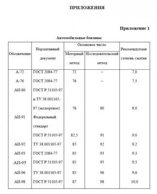

Что бы избежать самовоспламенение бензина в стадии сжатия при прогреве двигателя, детонации и ремонта)
вот такой вот http://www.youtube.com/watch?v=bN42G3lNCBI
Расчетная степень сжатия именно указывает какое топливо применять, а компрессия(текущая сила сжатия бар) на исправном двигателе который работает в пределах допусков обычно выше на 2-3 пункта расчетной степени сжатия.
еще раз выкладываю таблицу по топливу на степень сжатия
198b0fafa1e3.jpg [ 42.91 KiB | Просмотров: 3315 ]

зачем мне в него лить АИ-98, даже если степень сжатия у него 12.
Cтепень сжатия также привязанна к скорости сгорания бензина.
Если бензин горит долго, то от этого прогорят клапана и фаски.
По этому в древние моторы, просто опасно лить 95, не говоря про 98.

По твоему посту, если у двигателя СЖ всего 8 единиц, это повод длить в него ИА-80 при любых условиях?

Нет, давай ещё раз, вот есть у меня двигатель со степенью сжатия 8.
Я при любых условиях должен лить в него АИ-80?
Или я должен в него лить АИ-98?

В двигатель со степенью сжатия 7.5 к 1 ты должен лить топливо марки А76...
если 8 к 1 то АИ91
Топливо с большим октановым числом, ничего не даст для ДВС с низкой степенью сжатия.
Расчетная степень сжатия это некий технологический процесс ДВС, с ростом которой повышается КПД, но требует топлива более устойчивого к детонации и самовоспламенению.
Раньше была низкая степень сжатия из-за недоступности в массовом изготовлении качественно топлива с высоким октановым числом и низким качеством материалов.
Поэтому из-за низкого КПД, был большой литровый бьем ДВС.
