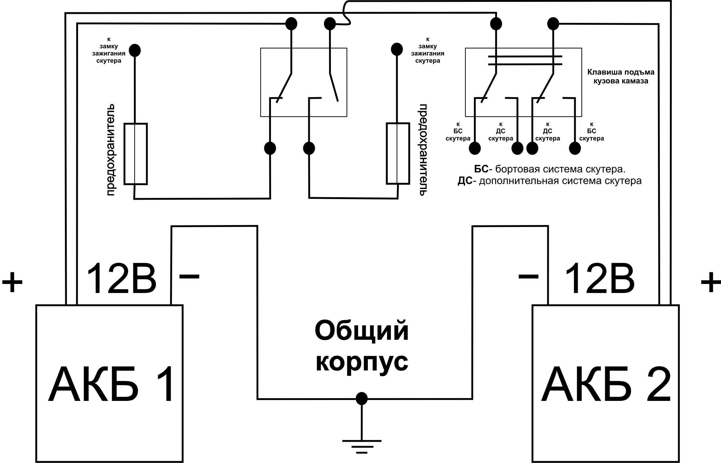

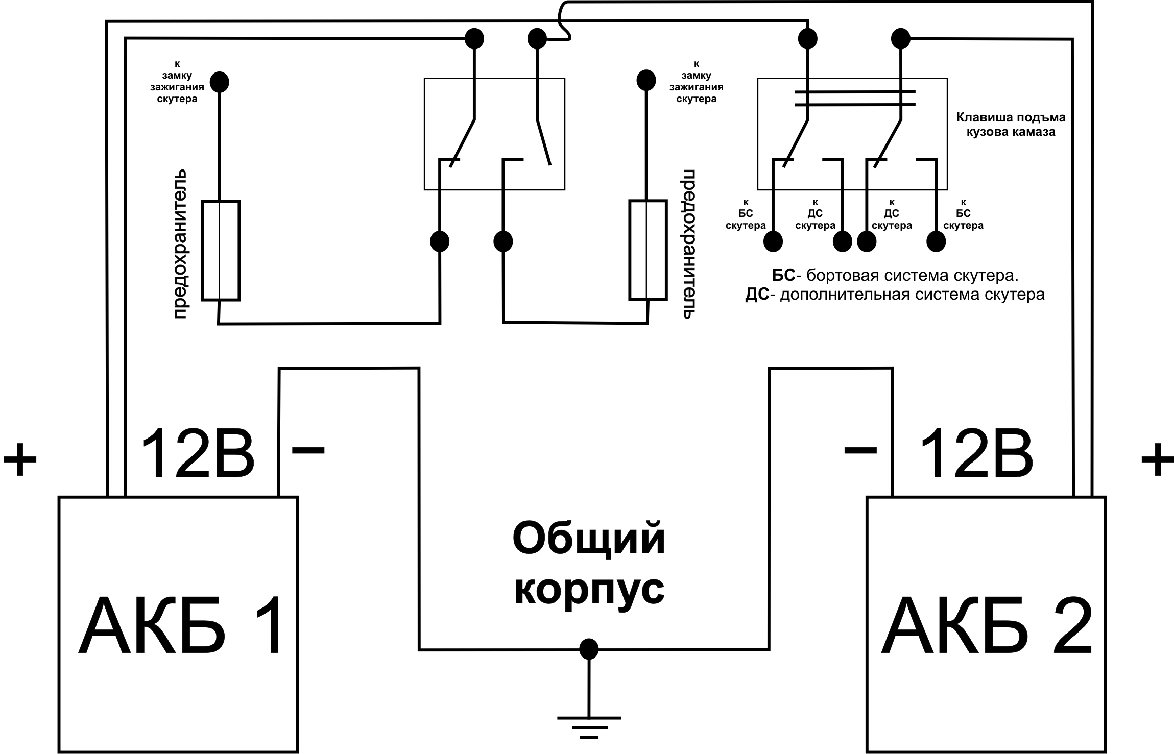

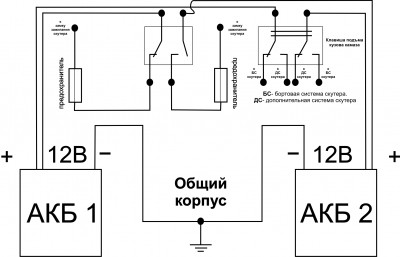

Два сезона откатал на такой схеме:
1-й акум - стоковый, 12V 4Ah,
2-й акум - 12V 12Ah.

Заметил вот, что, если:
2-й акум от бесперебойника - 12V 7Ah,
то 2-й аккум умирает быстрее стокового...
Пробовал ставить вместо 2-го аккума два литий-ионных 6V 12Ah при последовательном соединении...
Та же ситуация... Литий-ионные дюжеть боятся глубокого разряда...
Новая схема почти доработана на бумаге и в голове, ждет своего времени воплощения... :-D

:-o как интересно, только не догнал зачем 2-а по 4 за 1600 если можно 1-н 7 за 1200. А вот старый с новым паралелить вобще смысла нет, будет 1-н сажать другой, а реле всякие на трясучем скутере не есть хорошо.
