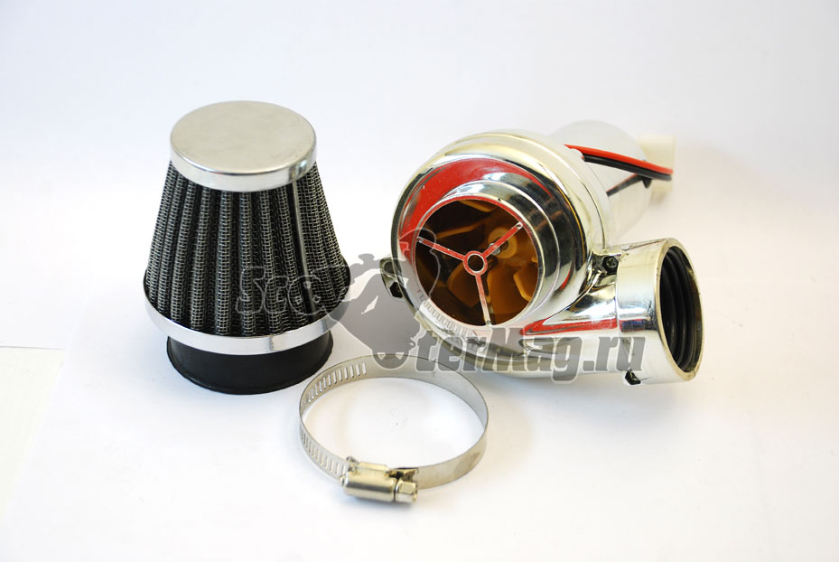

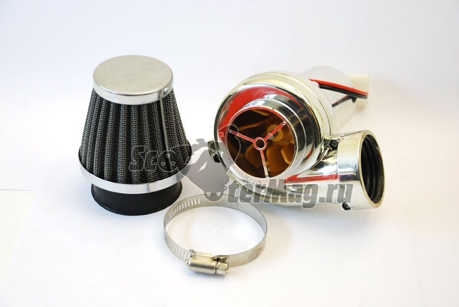

В инструкции написано, что на карбюратор её надо ставить. Вот такая турбина.
turbina-03_enl.jpg [ 56.21 KiB | Просмотров: 5961 ]
turbina-01_enl.jpg [ 68.38 KiB | Просмотров: 5961 ]
 Заголовок сообщения: Re: Турбина!
СообщениеДобавлено: 17 Май 2014, 17:07
Инструкция написана для целевой аудитории этой "турбины". Целевая аудитория турбины не понимает принципа работы карбюратора. И при попытке поставить "турбину" туда, куда и надо ставить компрессор, получит испорченный скутер. Тут же заплатил денег, просто выкинул воздушный фильтр, просто поставил эту ерунду с нулевиком и мотор вроде как работает, клиент ругаться "что за ерунду вы мне подсунули верните бабло засужу!!!111" не прибежит.
