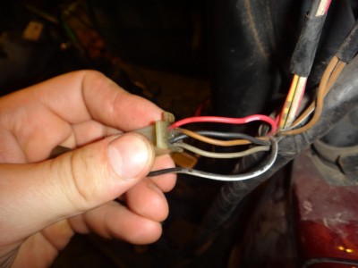

5 проводов подходит !
 Заголовок сообщения: Re: yamaha vino
СообщениеДобавлено: 08 Jun 2012, 13:12
Какого цвета?
СообщениеДобавлено: 08 Jun 2012, 13:22
Зарегистрирован: 06 Apr 2010, 11:09
Сообщений: 712
Откуда: москва
Скутер: IRBIS nirvana
вот на фото !
DSC00409.JPG [ 645.41 KiB | Просмотров: 3234 ]
СообщениеДобавлено: 08 Jun 2012, 13:43
Сообщений: 712
Откуда: москва
чёрно-белый и чёрный это размыкает цепь что бы можно было его завести !
