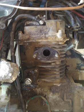

вот сверху

Это он сейчас в таком состоянии, без кожухов охлаждения?
Достаточно было бы фото слевой стороны.

да, мне стоит его вымыть? просто у меня видимо немного масло пропускает, а езду по пыли больше, и вот результат! Это плохо?

Я кожухи охлажнения снял, потому что у меня масло вчера потекло, я проверял моё оно было или нет.

В какой он должен быть без кожухов охлаждения?
 Заголовок сообщения: Re: Настройка клапанов
СообщениеДобавлено: 27 Aug 2013, 12:06
Еще раз, если с предыдущих двух было не понятно, нет кожухов охлаждени, нет и самого охлаждения.
И по этому вся чепуха с зазорами.
Все кожухи должны стоять на месте как положено.
Прокладку под цилиндр надо было делать самому, а не ставить китайскую из навоза.

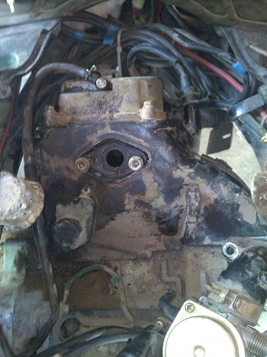

просто как я понял ты попросил фото двигателя, ну я и снял всё, просто неправильно понял. вот фото, всё нормально?

Объясни пожалуйста, как охлаждение сказывается на зазорах клапанов?

что плохого в больших зазорах, главное что не зажаты, но прикол в том, это их нормальная работа, я не слышу как они работают, то есть они не стучат *DONT_KNOW*

Что значит как?
Зазоры тепловые!

это плохо у меня сейчас такие зазоры? чем это грозит?
СообщениеДобавлено: 27 Aug 2013, 12:27
Привести систему охлаждения в проядок.
Устранить течь масла.
Проверить совпадени меток распредвала с реальной ВМТ.
Замерить компрессию.
В дальнейшем контролировать рабочую температуру двигателя, применять нормальные масла.
